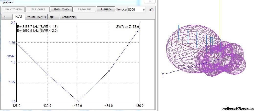

| Установил антенну на крышу! Направление-северо запад, слышу вашу репку Р2 на 5 баллов, присутствует легкий шум,но открыть не сумел. Наблюдаю второй день-выводы: ваша репка просто информер текущего времени приятным женским голосом, очень жаль что нет активности в вашем городе. У нас в Запорожье нет такого сайта который так популяризировал связь на УКВ, но тем не менее у нас активность очень высокая. Благодаря нашему Р-0 в эфире практически весь юг и прочее!

| А как на счет сел региона? Ну не все же фермеры и не у всех гектары антенных полей и тем более новой аппаратуры, впрочем тема для антенностроителей, а мы репку обсуждаем. Добавлено (02.12.2012, 22:36) --------------------------------------------- К слову-Р2 информацию о погоде не несет. Добавлено (12.12.2012, 16:54) --------------------------------------------- Наблюдая за работой антенны, обратил внимание на тот факт, что антенна очень гребет статику. Рядом ГэС и мачты электропередач, но никак не думал что на этой частоте эти помехи будут иметь столь значительное влияние. По этому-вывод: разрезной вибратор в городе не годится, попробую смоделировать антенну с петлевым вибратором и на каждый диапазон отдельно. В итоге создать стек из двух монобендов.
| BRAMBUL | Дата: Среда, 2012-12-12, 11:36 PM | Сообщение # 283 |
| ну стек как таковой не получится, просто поставить рядом две антенны и через диплексёр кабель вниз-возможно это Вы имели ввиду.?! а по поводу моделирования я бы не заморачивался, а обратился сюда http://ra6foo.narod.ru/ , здесь на любой вкус и маа-файл под каждую, пытался в ММАНЕ портить эти антенны и понял, что это не просто
| eddi5113 | Дата: Четверг, 2012-12-13, 11:54 PM | Сообщение # 284 |
| Да, правильно, я имел ввиду установку двух антенн на одну поперечную траверсу + поворотка и через диплексер. Насчет моделирования, хотелось бы самому понять зависимость тех или иных параметров на качество модели.
