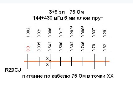

| eddi5113 | Дата: Понедельник, 2012-09-10, 11:10 PM | Сообщение # 206 |
| Понятно Павел. Я начинал с легендарной лампы 6п3с-низкий диапазон-средние волны вещательного диапазона. Антенна "г" образка, излучающая часть метров 60 между домами и связи были не плохие по дальности. Я это к чему, чем ниже диапазон тем больше антенны, чем больше антенны, тем меньше возможность реализовать их на маленькой крыше, даже такая как твоя! А на УКВ для творчества очень много возможностей, этот диапазон еще долго будет в разработке. На пример, вышли трансиверы 144/430,тут же антенны типа такой:
| Павел | Дата: Понедельник, 2012-09-10, 11:34 PM | Сообщение # 207 |
| Я согласен,на УКВ тоже интересно,и я не говорил о том что брошу его:) я просто сказал что бы мне хотелось еще опробовать Пытаюсь со своей стороны как-то привлечь молодежь сюда,пока никак
