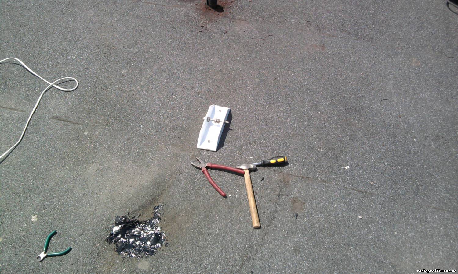

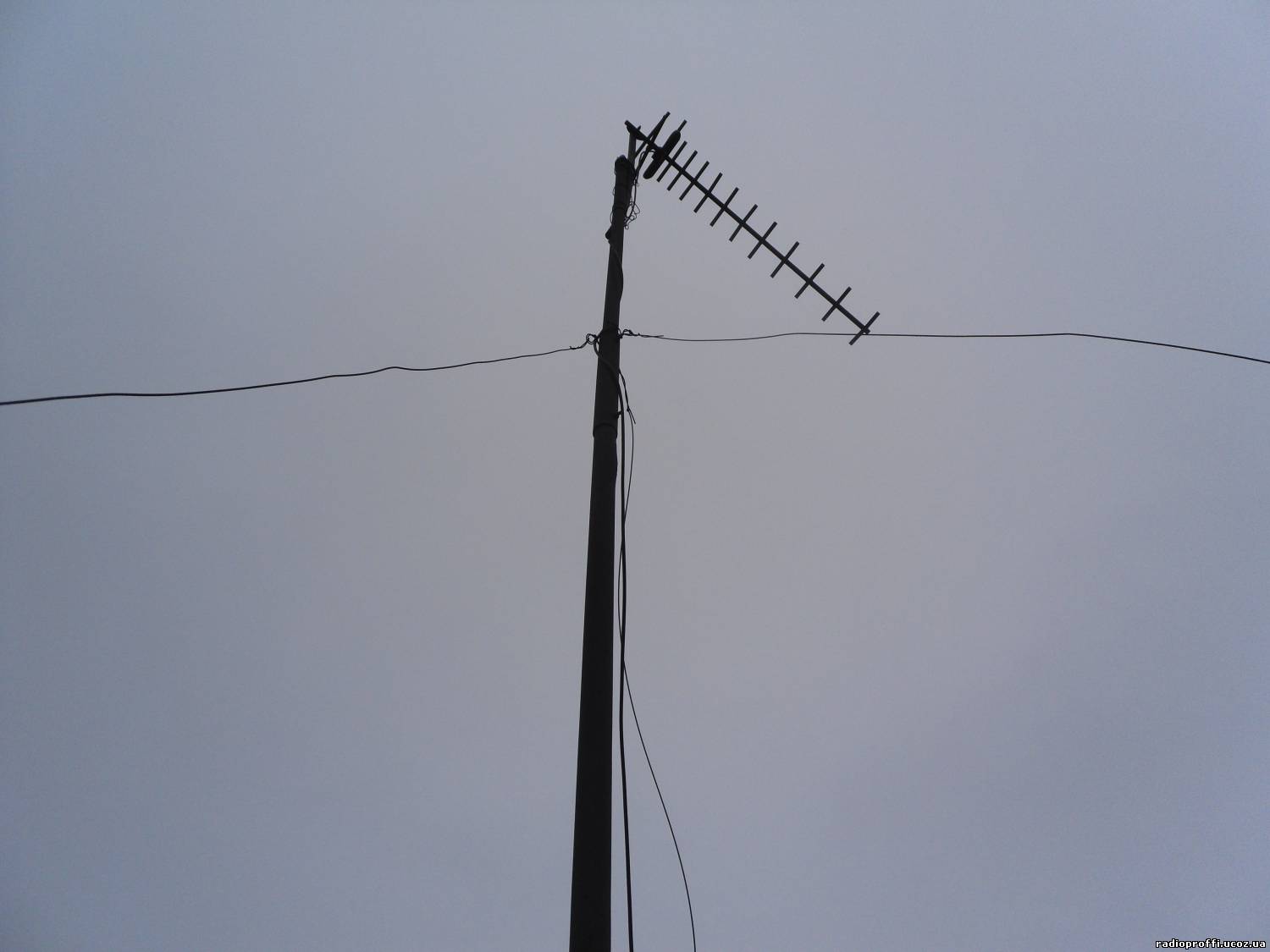

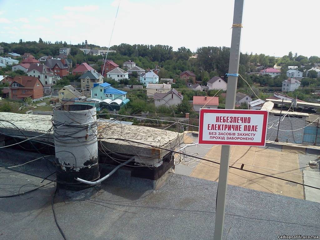

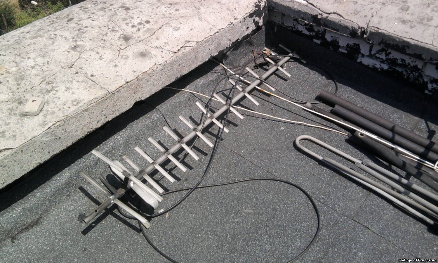

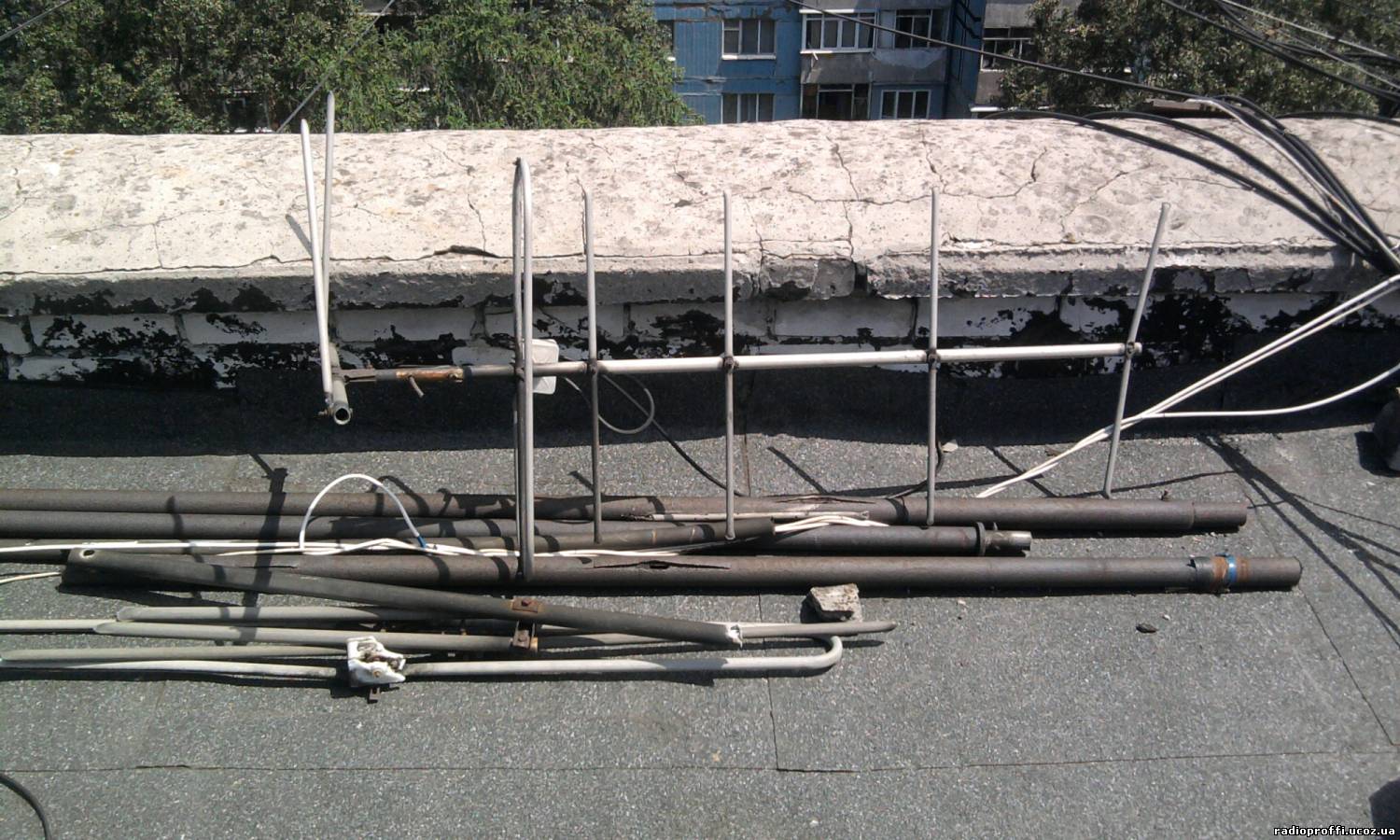

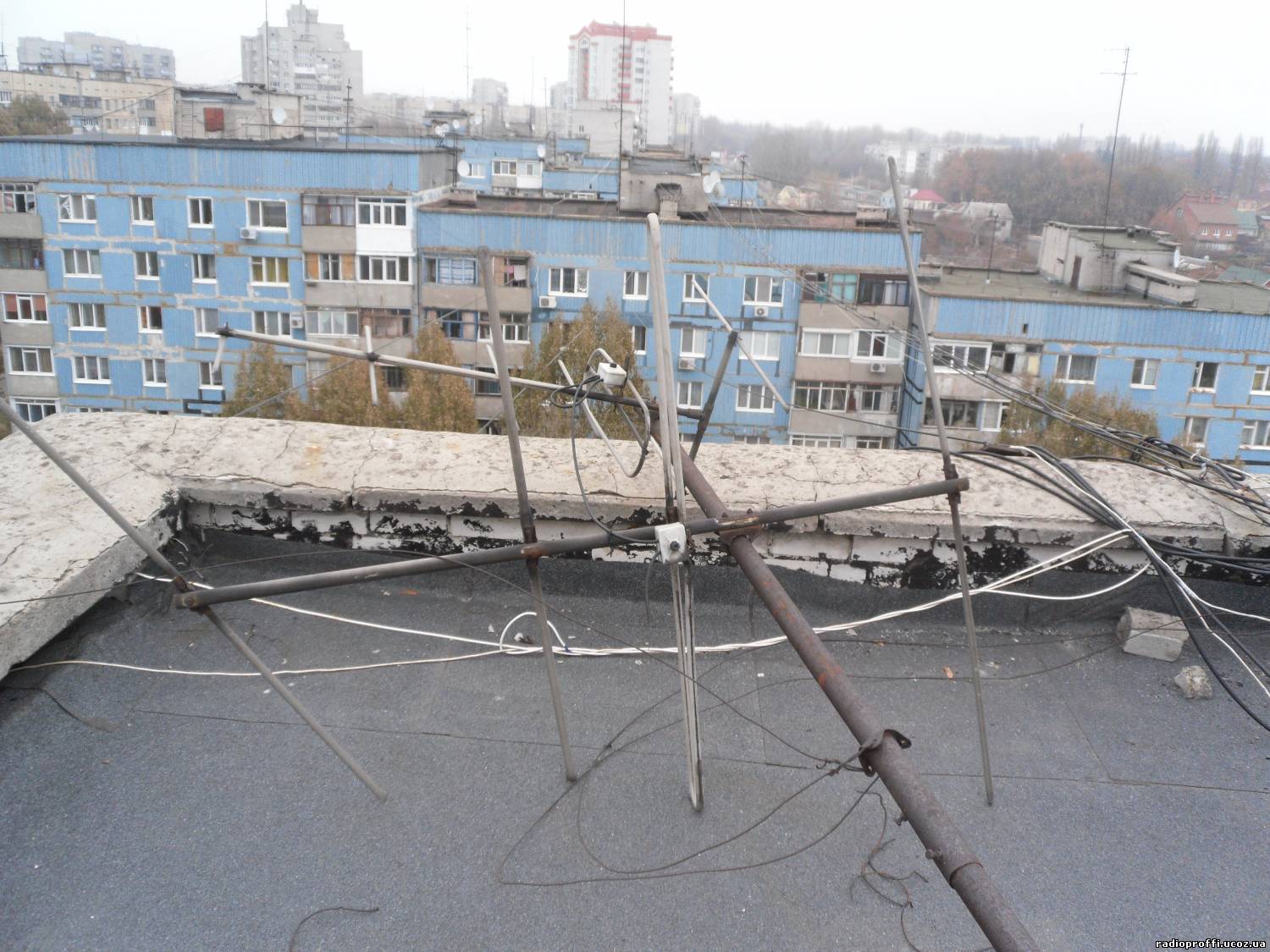

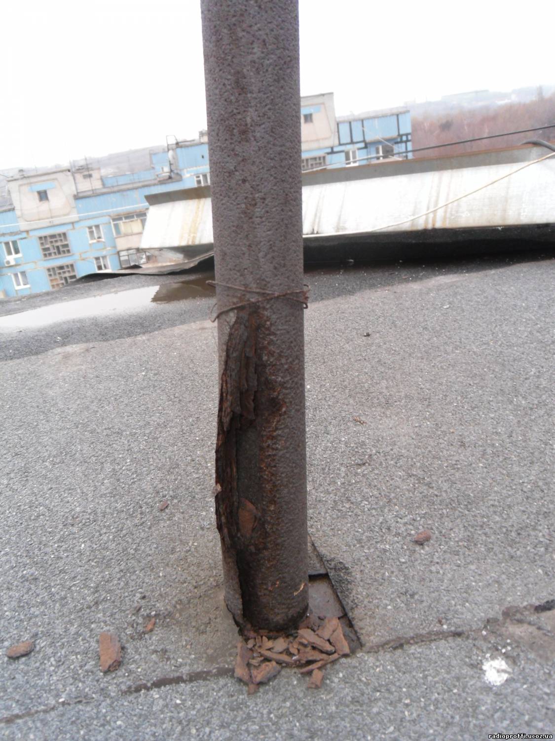

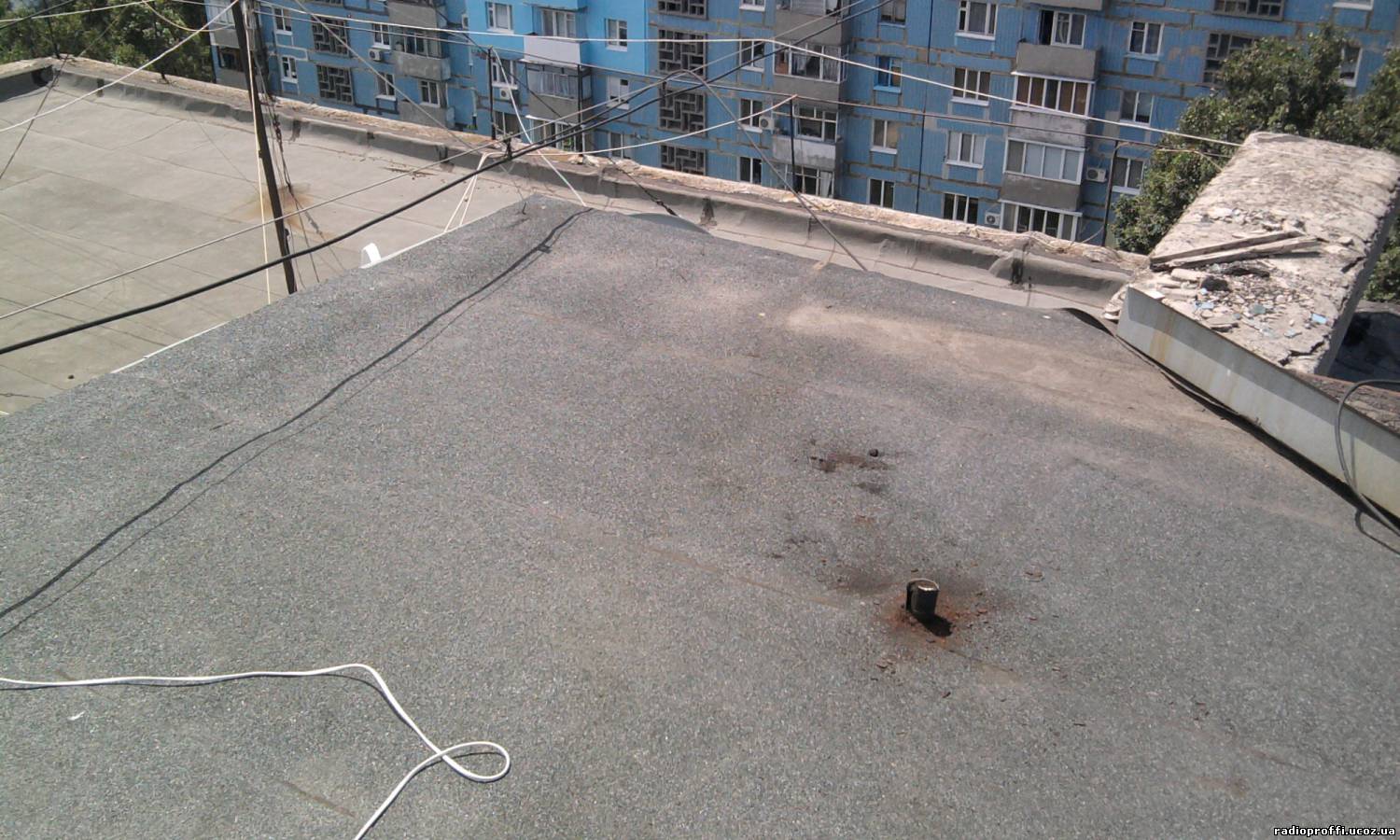

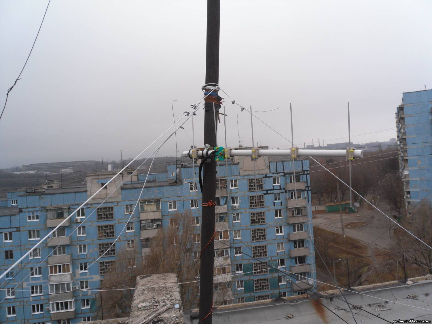

| 2.07.2012 Я,мой отец,и Женя (UW5EAF) совершили вылазку на крышу с целью "расчистить полигон" для новой антенны. Задачи были: 1)Снять мою направленную Яги
2)Повалить мачту (состояние которой вы могли видеть на фотках осенью)
3)Распилить упавшую ТВ антенну,чтоб под ногами не валялась. (Фотографии показаны еще с прошлой вылазки)
4)Установить новую опору для новой мачты
Всё это было успешно выполнено:

| Павел | Дата: Среда, 2012-07-04, 1:56 PM | Сообщение # 152 |

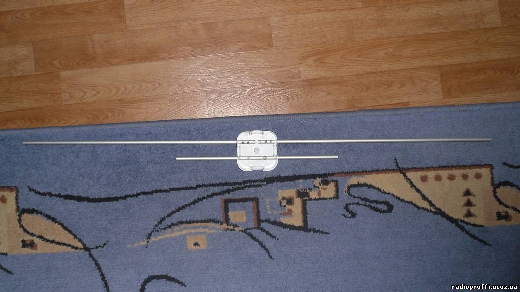

| Сняв с мачты эту антенну
мы решили ее забрать,так как она самая целая из всего что там было из антенн
Только я пока не пойму на какой диапазон она.Элементы размером от 19см до 22см

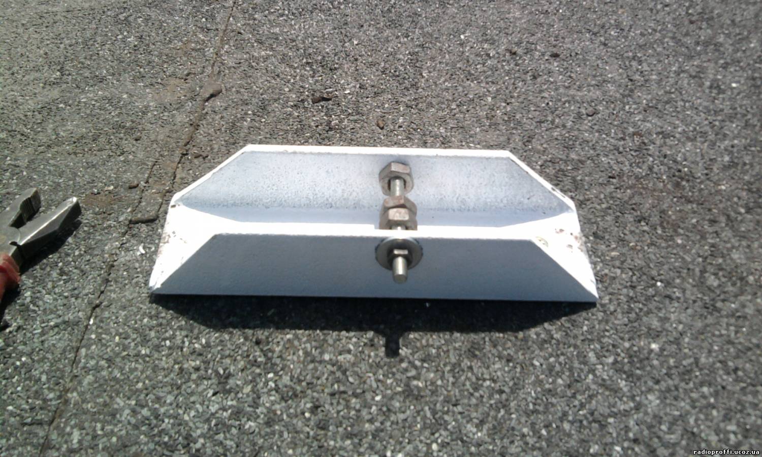

Так-же была установлена опора:
Представляющаяя собой швеллер толшиной 10мм (какой был) На этом пока всё;)
Сообщение отредактировал Павел - Среда, 2012-07-04, 2:01 PM |

| Павел | Дата: Пятница, 2012-07-06, 10:54 AM | Сообщение # 156 |

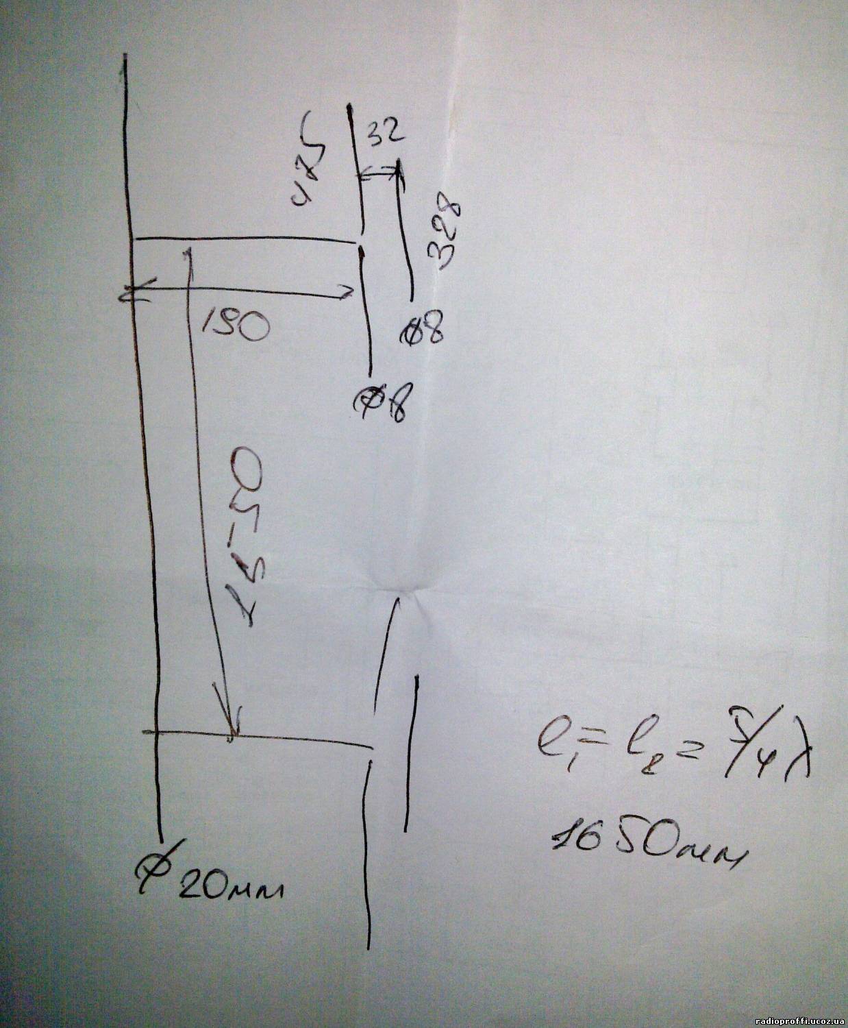

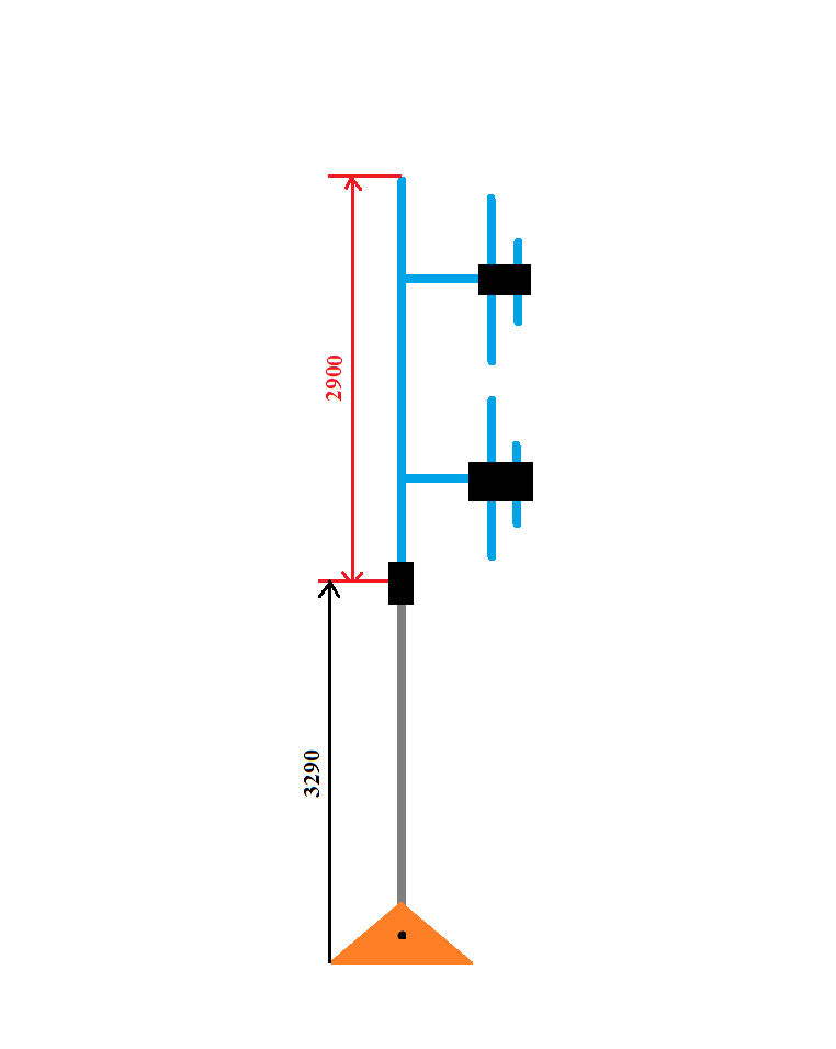

| Конструкция антенны будет такая: СЕРЫМ показана мачта из квадратного стального профиля СИНИМ алюминевая трубка на которой закреплены элементы антенны
Вопрос,где лучше всего на мачте крепить растяжки B)

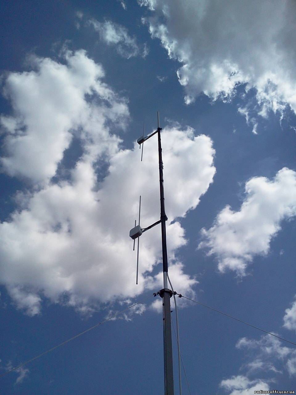

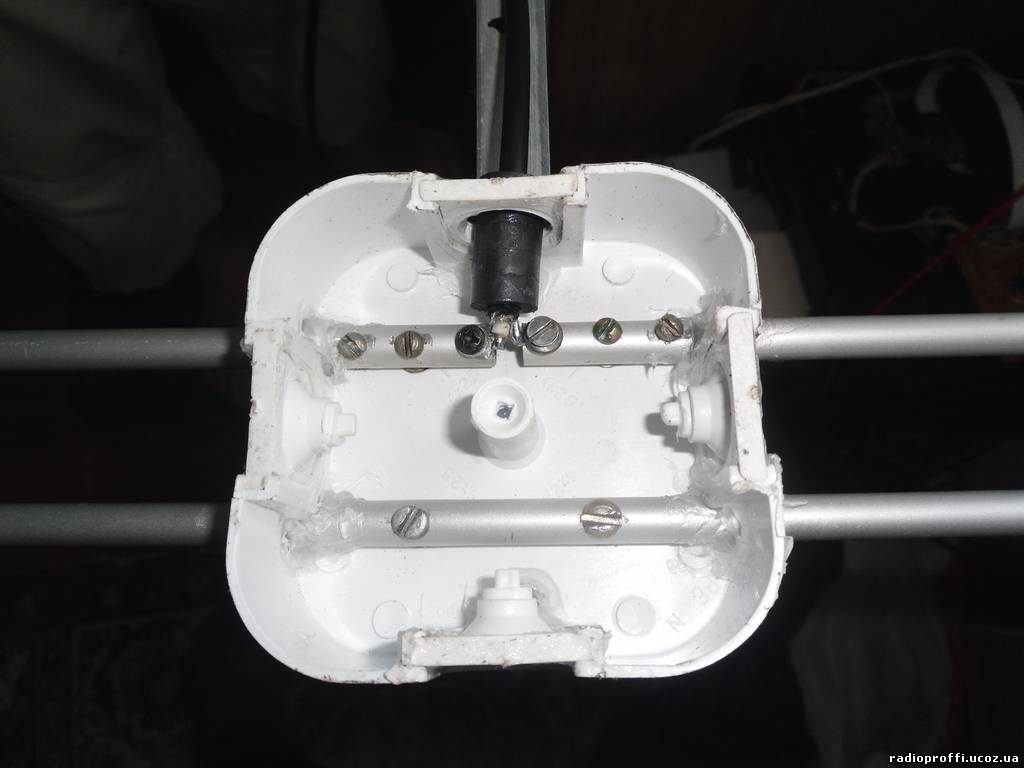

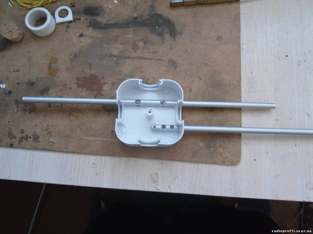

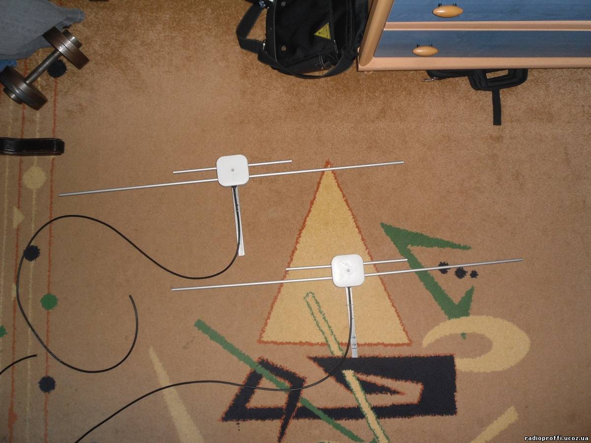

| Павел | Дата: Суббота, 2012-07-07, 11:35 AM | Сообщение # 157 |

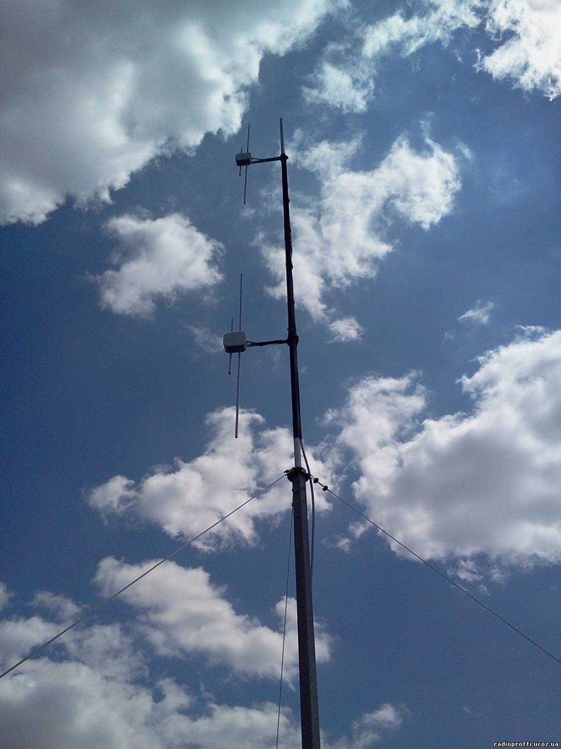

| Потихоньку собирается антенна:
Сообщение отредактировал Павел - Суббота, 2012-07-07, 11:37 AM |
| Павел | Дата: Суббота, 2012-07-07, 11:36 AM | Сообщение # 158 |
| radioproffi1 | Дата: Суббота, 2012-07-07, 1:09 PM | Сообщение # 159 |
| Паша , размеры для народа выложи пожалуйста .
| Павел | Дата: Суббота, 2012-07-07, 1:46 PM | Сообщение # 160 |
| Без проблем
| аркаша30 | Дата: Пятница, 2012-07-13, 12:29 PM | Сообщение # 161 |
| Если не трудно можно чертежик получше и точней !

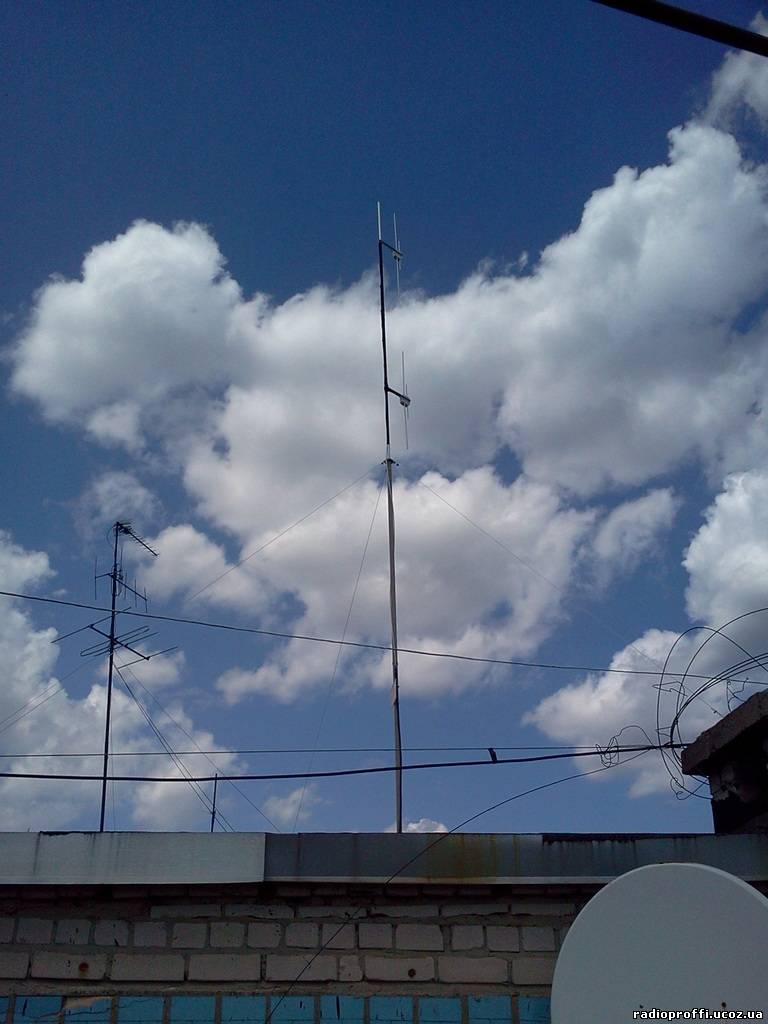

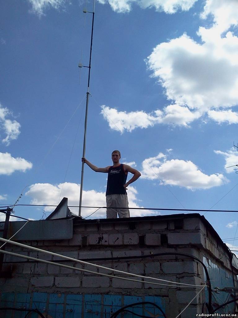

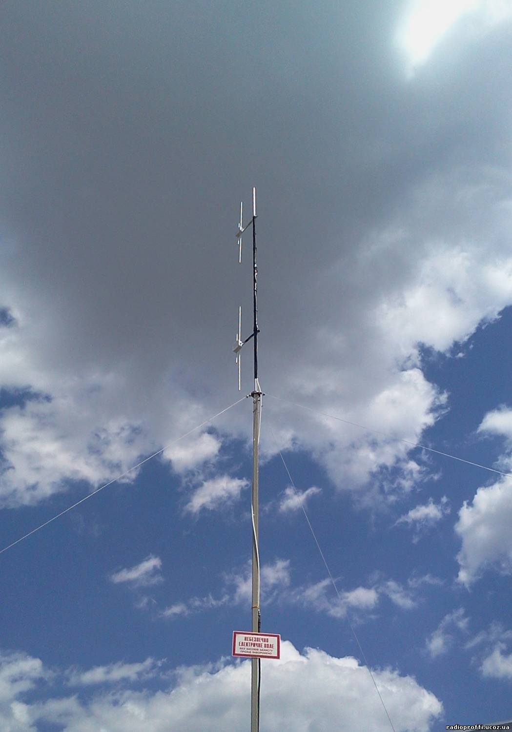

| Павел | Дата: Четверг, 2012-07-19, 4:23 PM | Сообщение # 163 |

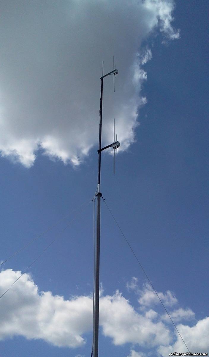

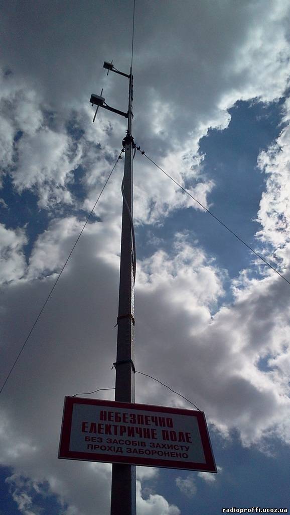

| Наконец-то поставил новую антенну!
Сообщение отредактировал Павел - Четверг, 2012-07-19, 4:29 PM |
| Павел | Дата: Четверг, 2012-07-19, 4:37 PM | Сообщение # 164 |
 Добавлено (19.07.2012, 14:37) --------------------------------------------- Первые впечатления: -Открылся репитер R2 -Стало слышно всех АТБ-шников в округе -Достаю до попугая на 145.575 МГц,правда как-то он интересно работает, говоришь:"Раз-два-три", отвечает только "Ра..." и всё,и закрывается. -Попугай на 433.575 МГц не открываю -Запорожский репитер R0 не слышу,и не открываю
Сообщение отредактировал Павел - Четверг, 2012-07-19, 4:31 PM |
| dimon20053284 | Дата: Четверг, 2012-07-19, 5:59 PM | Сообщение # 165 |
Сообщений: 38
| Слышал по-видимому вас,Павел пол-часа назад на 145.500... Громко ,четко... как будто с соседнего дома.
