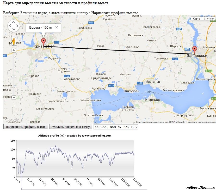

MIXA,
Я живу "ну почти" в центре Дне-вска, так вот как так, Днепродзержинск не слышу, а Донецк слышу, Запорожье великолепно слышал,
Миша, если связь проводится прямой волной, (нет прохода), то тут надо знать трассу, (препятствия на пути волны) и если они существенны, то Вы и окраину не будете слышать в связи особенности прохождения УКВ диапазона. Я много городов области слышу прямой волной, но только в открытой для меня зоне-юго восток. Дальше, для меня все закрыто в этой связи:Кривой Рог не так далек, но существенный заслон по пути прохождения, (что видно из графика) не дает делать связь. Так что выводы такие, аппарат тут не причем какой бы Вы не взяли, все зависит от трассы, от антенны,  высоты ее подвеса и конечно же от диаграммы направленности, какой Ваша антенна не очень блещет. По скольку Вы строите Х-200, будет возможность сравнить эти две антенны и в каком то смысле оценить влияние Д.Н. на ближние связи. smile

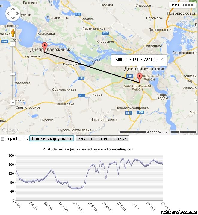

Вечер добрый, Едуард!
Попробовал на сайте http://www.yl3bu.lv/online_tools/altitude_map построить карту высот для Днепродзержинска, о котором говорил Михаил. Причем заметли, что удобнее сначала ставить точку ту, которая западнее, а потом ту, которая восточнее. Тогда карта высот отображается более адекватно: слева будет высота западной (левой на карте) точки, а справа - восточной (которая на карте справа).
Вот что получается у Михаила:

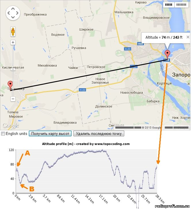

GreymanДата: Пятница, 2015-08-21, 11:45 PM | Сообщение # 500
Но вот что интересно. Попробовал построить карту высот на участке Томаковка (Днепропетровская область, районный центр) - Запорожье.
В Томаковке есть два места с которых я пробовал работать на свой Баофенг и штатную "резинку"  через репитер Запорожья. На карте высот обозначены точками А и В.
В Запорожье не знаю где физически находится репитер, поэтому для примера взял памятник Ленину возле Днепрогэса.
При этом получается, что работая с точки А (65 метров над уровнем моря), я "перепрыгиваю" промежуточные высоты в 120 метров и свободно открываю репитер и провожу QSO. А с точки В (25 метров над уровнем моря) уже репитер открыть не могу...
Вывод: учитывая что расстояние от Томаковки до Запорожья примерно одинаково (около 30 км), то перепад высот в 55 метров препятствия не составляет. На линии от QTH Михаила до Днепродзержинска, который находится в глубинке, превышение от его высоты всего около 10 метров и не может быть препятствием...
Возможно бОльшую роль играют какие-то здания вблизи  QTH Михаила ?

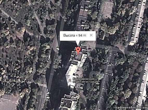

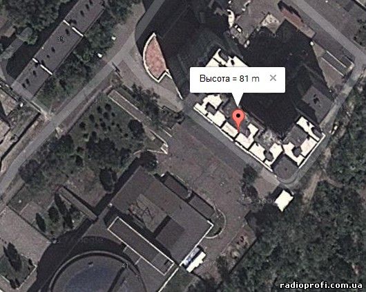

eddi5113Дата: Суббота, 2015-08-22, 12:53 PM | Сообщение # 501
Greyman,
Да, Владимир, если провести прямую линию на представленном Вами графике, то вырисовывается не приятная картина.Видно с разу четыре существенных препятствий для прохождения сигнала в не посредственной близости от передатчика. Это могут быть рядом стоящие здания большей высоты. На счет репитера и Томаковки, немного не верно. Приемник находитсяна "космосе" на данной высотке, а передатчик возле цирка. Так что трассу надо пересмотреть. shades
Прикрепления: 4217364.jpg (127.1 Kb) · 6232814.jpg (100.0 Kb) · 3076614.jpg (74.7 Kb)

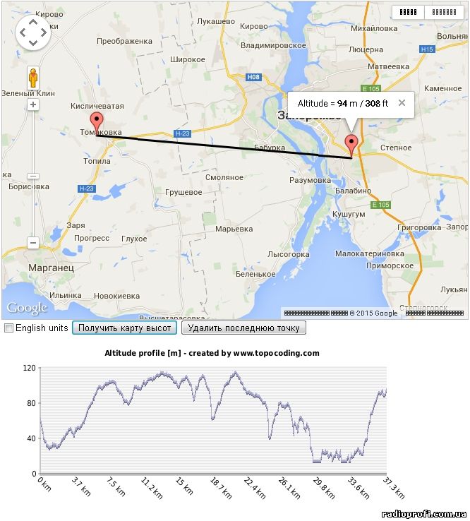

GreymanДата: Суббота, 2015-08-22, 2:43 PM | Сообщение # 502
Эдуард, доброго здравия!
Не вопрос, я пробросил линию на Ситова 11 на "Космосе". Картинка примерно та же осталась. Только высота точки приема стала выше на 20 метров (с 74 до 94 м).
Тем не менее перепад высот все равно приличный. И на "двойке" перепад в 30-35 метров на расстоянии чуть менее 40 км не является препятствием.
В любом случае значительную роль играет обстановка на месте: здания, складки местности и т.п.
К цирку проводить не стал: я репитер слышу с любой точки в Томаковке.

eddi5113Дата: Суббота, 2015-08-22, 4:27 PM | Сообщение # 503
Greyman,
  Добрый день Владимир, возможно Вы и правы, расстояние действительно мало и с обеих сторон есть где разогнаться, да и рефракцию никто не отменял, а может просто "проходик" маленький помог. На УКВ связь довольно таки сложна и зависит от очень многих факторов. Как то ездил на Федоровку и прихватил с собой Воксунчика. Стоя возле железки, принимал репу на 5 баллов, открыть не получилось. Отошел в сторону, прием прекратился. Что в данном случае было волноводом, рельсы или контактные провода? Думаю и то и другое. smile

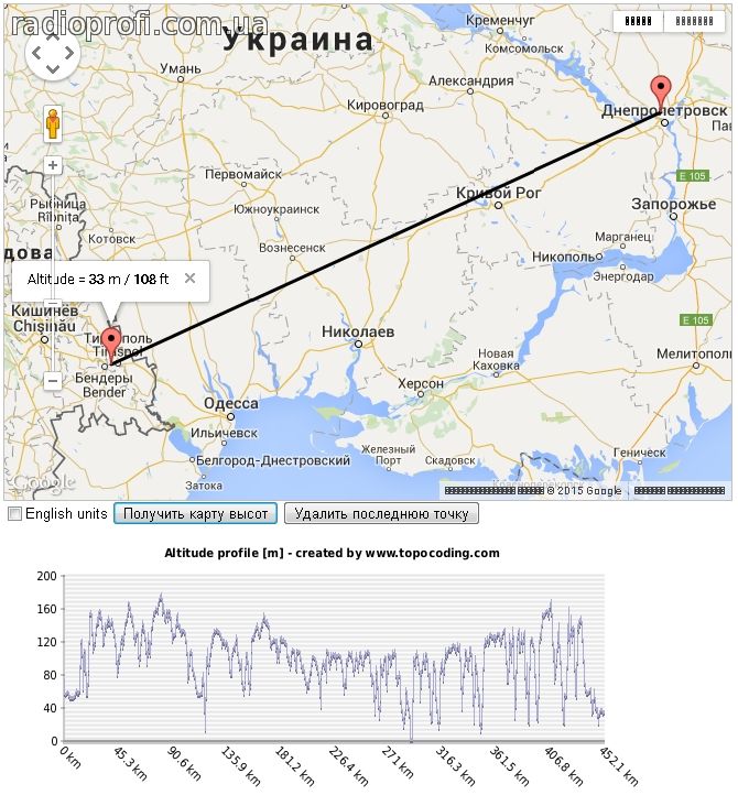

Сегодня была возможность сравнить антенны 3+4 от RV3EFG (RA6FOO) и 5+6 от RZ9CJ.
Утром на 145,500 громыхал ER2XX. Звал его долго на   3+4 от RV3EFG - Виктор отвечал другим. Ради интереса достал 5+6 от RZ9CJ. Со второго раза сработали без проблем. 59 в обе стороны. То ли действительно разница большая, то ли другие в этот момент не забивали smile
Расстояние - 455 км. Портативка - Baofeng UV-B5, 5 ватт.
Перепад высот в конечных точках небольшой: у меня 60 м, у Виктора - 33 м. Но на трассе - до 180 метров! smile Хотя и далеко smile

Greyman,
Владимир, по проходу, разница не существенная.Скорее всего местные дали поговорить.
