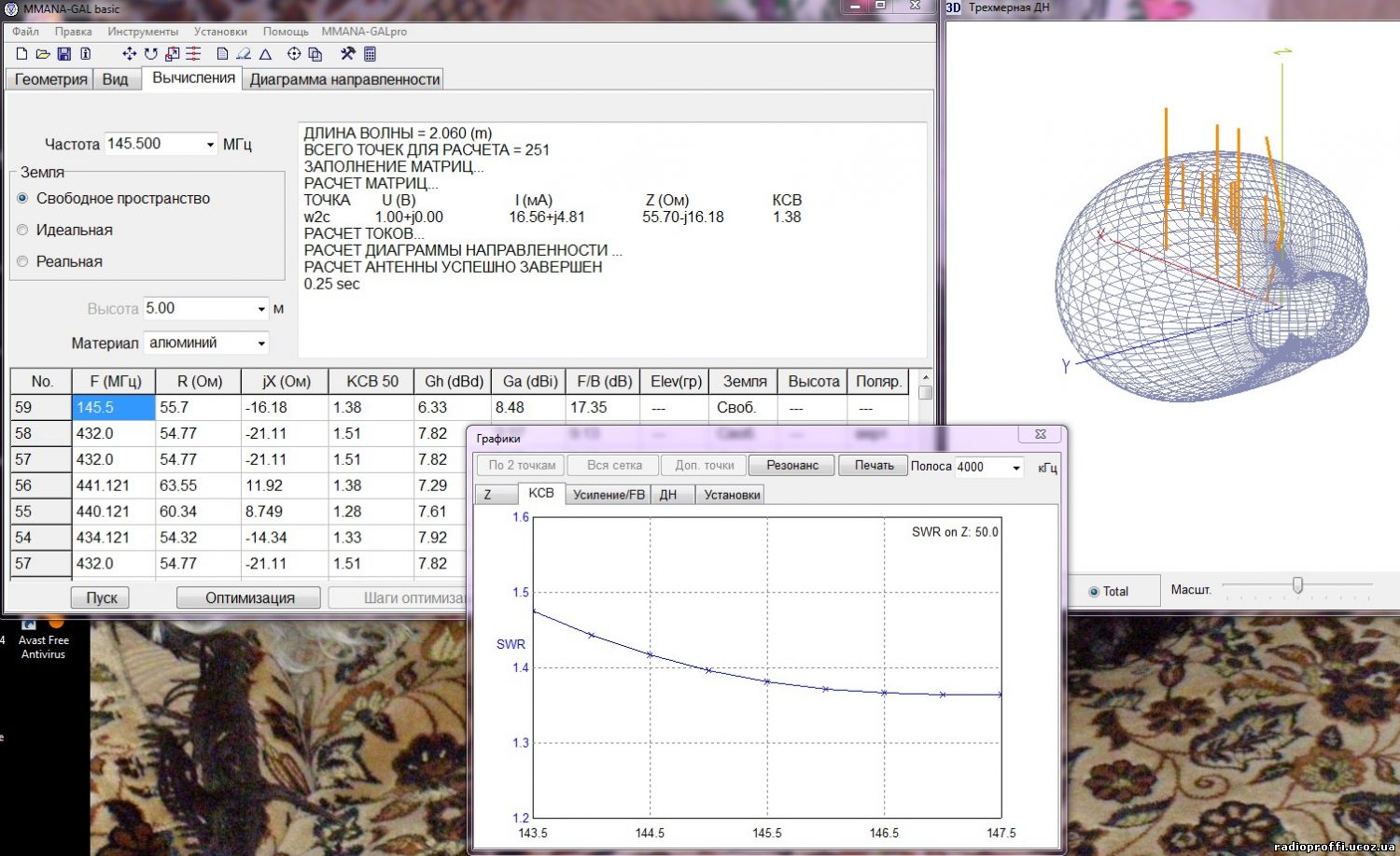

MIXA  Внес размеры выбранной Вами модели в MMANA и получил результат:На 145.500 f-рез=261,787MGz что явно далеко от заявленных параметров. КСВ великоват.

MIXAДата: Пятница, 2015-05-08, 12:51 PM | Сообщение # 20
eddi5113, Большое спасибо за Ваш расчёт respect , я просто пока сходу не освоил эту программу. Вот теперь я в раздумьях о целесообразности постройки двухдиапазонной Яги по данным чертежам  wacko

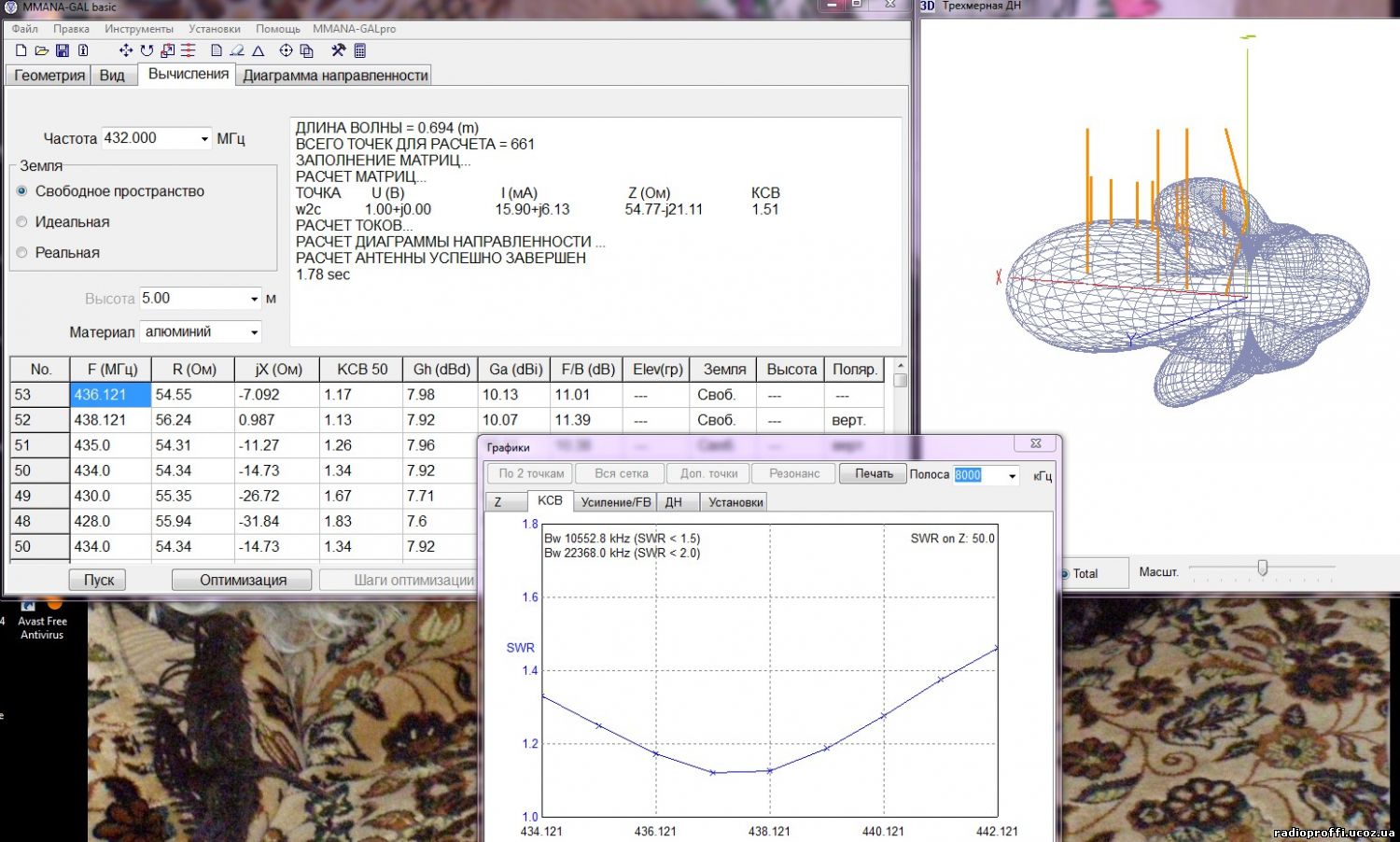

На 432MGz получилось такое: f-рез=438.121MGz. Вывод напрашивается только один-модель надо пересчитывать с учетом сегментации которая зависит как от диаметра проводников, так от частоты диапазона. smile

Ну ее не проблема пересчитать и подогнать под свой материал,но она останется компромисной. В стек ее не соберешь,длиннее не сделаешь и в том и другом случае рассыпается Д.Н. Да и для спутников все таки кросс яги лучше.

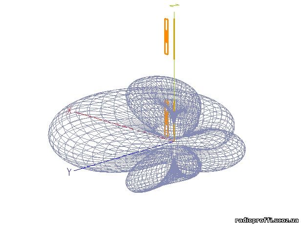

osd, То что Вы предлагаете, это есть обзорная антенна и не более того. Спутники на нее не принять! И диплексеру  тут в принципе делать нечего в виду малого усиления. smile MIXA,  Пересчитать эту модель не проблема, я дам Вам ссылочку, про штудируйте ее, освойте MMANA, проанализируйте N-ное количество антенн и только после этого Вы поймете что и для чего Вам нужно! Не советую рубить с плеча. http://ra6foo/narod.ru  Для спутников не обязательный высокий подвес антенны,на пример:

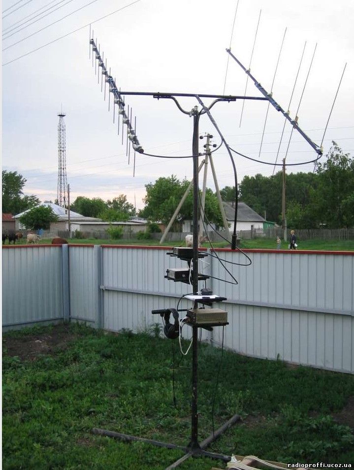

Я как услышал запись разговора с МКС, сразу же вдохновился на "покорение новых вершин" в плане постройки антенн. Не знаю как кого, а меня подобные вещи завораживают. Для меня построить собственными руками антенну, а потом принять на неё интересное QSO-это просто жуть как круто! Спасибо ещё раз всем за консультации, о дальнейшей постройке буду выкладывать фото и информацию, из ближайших планов: установить антенну "Американских пенсионеров" на крышу на мачту, а потом после досконального изучения темы "волновой канал Уда-Яги" заняться её постройкой.

osd, Но ведь принимали на резинку, а не на ту антенну которую предлагали повторить. Резинкой можно манипулировать-менять поляризацию,направление лепестка и это в том случае,когда у Вас "Орбитрон" на компе, а когда антенна в стационаре на крыше с вертикальной поляризацией и с низким углом относительно горизонта,в этом растре спутники не досягаемы. У меня на данный момент стоит вертикальный стек 2+2 с усилением более 10dBi и практически с круговой диаграммой направленности,да же есть какой то лепесток в верх-ни одного спутника не слышал. Вот диаграмма:Так что к спутникам нужно относится более чем серьезно. smile
