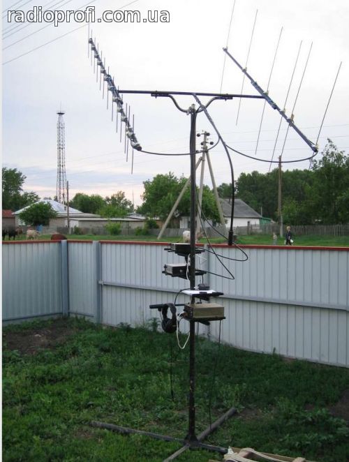

Прикрепления: 6425319.jpg (43.3 Kb)

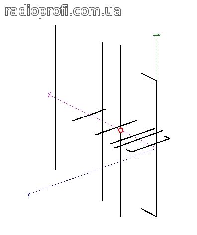

Антенны планируются на два диапазона, питание по двум кабелям (одна антенна на 144 МГц подключается напрямую к SW2013, вторая - к трансверетеру 28/430). Но есть желание сделать это все на одном буме в ортогональных плоскостях. Места свободного не так много за окошком :)
Эту конструкцию видел smile Не впечатляет smile  Да и диаграмма слишком узкая. Мне для работы черзе спутники нужно, поэтому есть необходимость в достаточно широкой диаграмме, чтобы как можно больший участок орбиты можно было зацепить при неподвижных антеннах.

Но такую антенну надо вращать во круг своей оси в соответствии с приходящей поляризацией, а иначе существенные потери в дебилах, так что на постоянку она не годится. В данной ситуации лучше применить спиральную антенну с круговой поляризацией и опять таки но, на двойке она великовата и как балконный вариант не приемлема. Пробуйте кросс яги, опытным путем возможно, подберете положение в котором она более работоспособна. Да только загибы рефлекторов не обязательны, у Вас все равно сзади стена. smile
