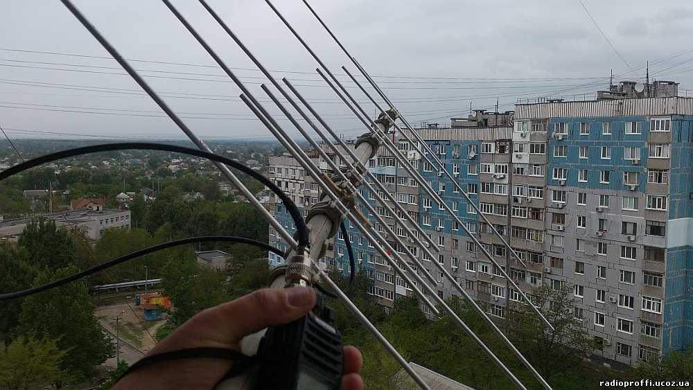

GreymanДата: Среда, 2015-05-13, 11:34 PM | Сообщение # 57
А вот так выглядит в натуре smile
Прикрепления: 5799621.jpg (79.0 Kb)
Сообщение отредактировал Greyman - Среда, 2015-05-13, 11:36 PM
MIXAДата: Среда, 2015-05-13, 11:45 PM | Сообщение # 58
Greyman, Спасибо v thumb , вдохновляет! Будем пробовать строить что-то подобное...

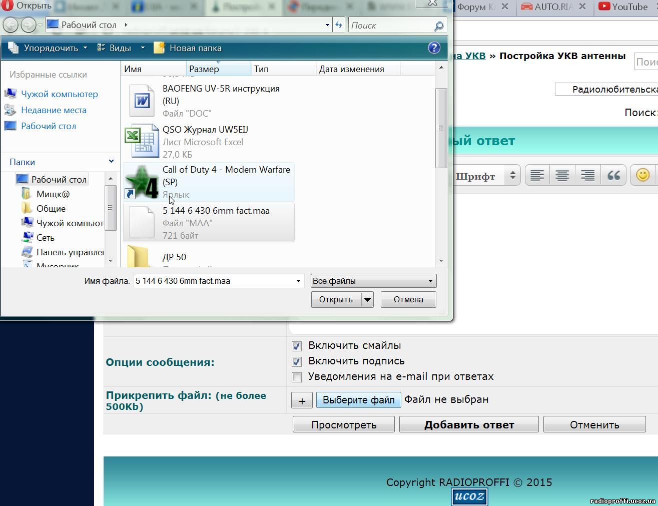

MIXAДата: Среда, 2015-05-13, 11:55 PM | Сообщение # 60
eddi5113, когда я добавляю файл, то процесс выглядит так:
