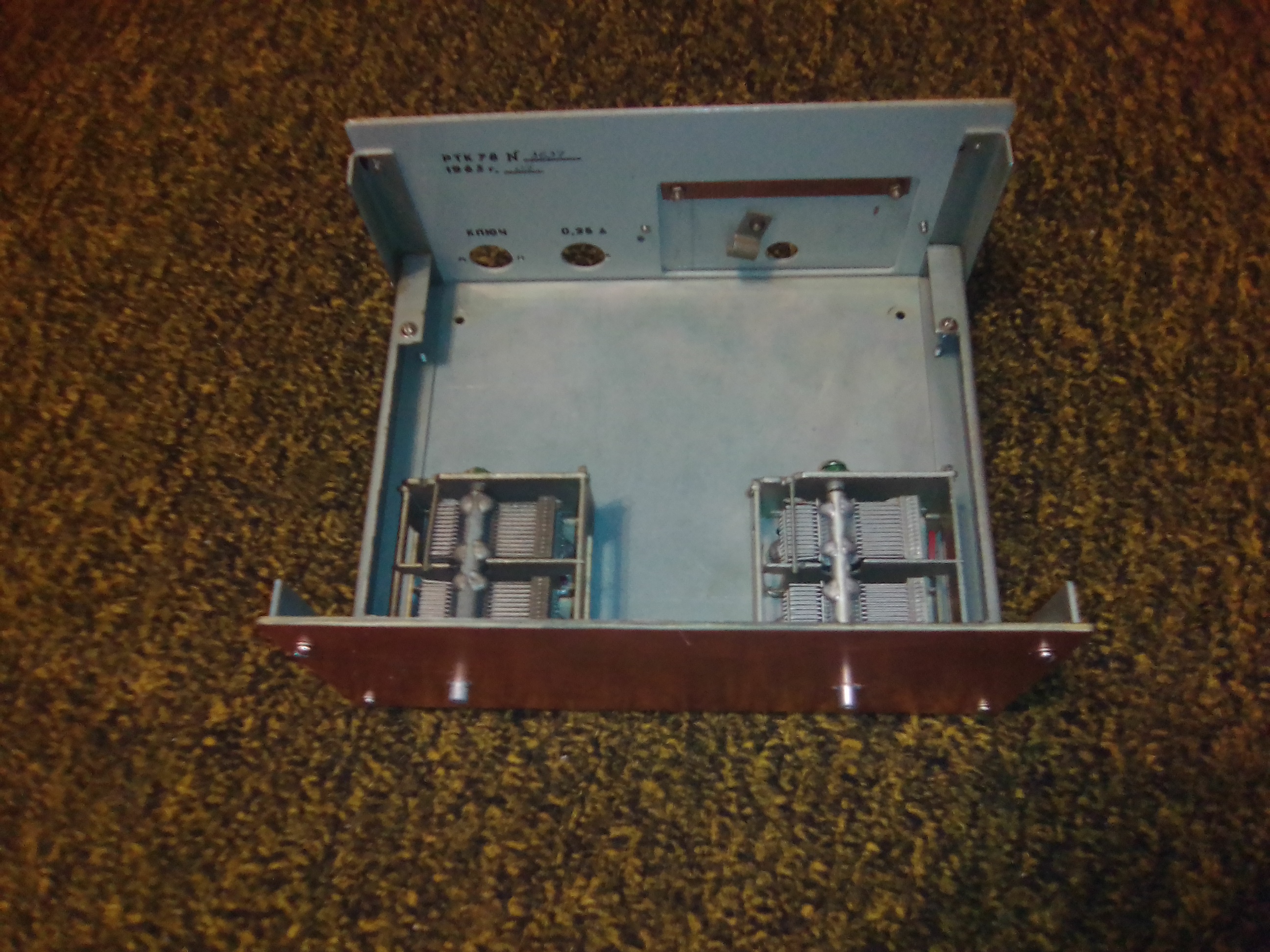

Откопал в 'закромах' smile вот такую заготовку, пока не знаю зачем (возможно 80м антенну на 160 затянуть), но решил сделать тюнер как говорится руки чешутся smile вопрос к тем, кто имеет подобный опыт. Стою перед выбором п- контур или многорезонансная катушка по типу Z-match?

GreymanДата: Среда, 2018-01-03, 10:30 PM | Сообщение # 183
Судя по вот этой статье лучше всего делать Т-тюнер.
Но мне по душе больше Z-match. Может потому, что большого опыта не имею, а две ручки удобнее, чем три smile
BRAMBULДата: Среда, 2018-01-03, 10:43 PM | Сообщение # 184
Greyman, у п-варианта есть плюс, он работает и как ФНЧ, Z- тюнер отличный преселектор, т- тюнер и гвоздь согласовывает так что пока Hz его знает. Для Т и Z придется КПЕ изолировать от корпуса. wacko
