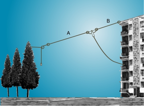

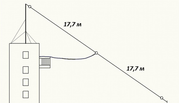

MIXAДата: Воскресенье, 2016-12-25, 3:19 PM | Сообщение # 158
Вдруг кто устанавливал на КВ диапазон антенны "Sloper" (наклонный диполь) ? happy  Если в нашем коллективе есть такие, отзовитесь, поделитесь впечатлением о таких антеннах. А то осмотрев свой QTH  подозреваю что мне оптимальнее всего будет установка именно такого варианта. Дом 5ти этажный, крыша у меня "двускатная", треугольная, шиферная и без ограждения по кругу. cry . Живу в середине дома, в смысле на 3 этаже, поэтому нижеприведённая картинка наиболее наглядно описывает задумку того как я планирую установку антенны.
размеры антенны, могут быть и другими, я лишь фото для наглядности в интернете нашел
Прикрепления: 3385096.gif (115.1 Kb) · 2764805.png (17.9 Kb)
Сообщение отредактировал MIXA - Воскресенье, 2016-12-25, 3:32 PM

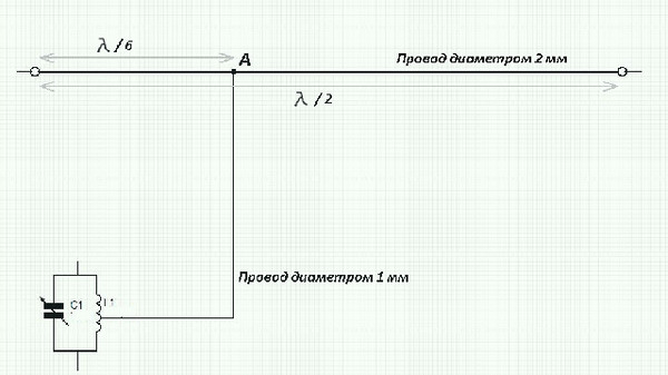

GreymanДата: Воскресенье, 2016-12-25, 4:44 PM | Сообщение # 159
Михаил, именно "Sloper" использовать не приходилось. А вот VS1AA (Windom) под наклоном вешал. Работой был доволен. Но, в те года и прохождение получше было.
Рисунок для наглядности smile VS1AA делал классическую: полотно из меди диаметром 2 мм, снижение - диаметром 1 мм.
Прикрепления: 5134559.jpg (89.1 Kb)
Сообщение отредактировал Greyman - Воскресенье, 2016-12-25, 4:45 PM

MIXA, если другие варианты антенн маловероятны, а работать хочется без проблем на нескольких КВ диапазонах, то самым оптимальным, как мне кажется, будет использование в этой антенне вместо коаксиального фидера двухпроводной открытой линии (лесенки). Таким образом, при помощи СУ с симметричным выходом, ты перекроешь большинство диапазонов с оптимальным КСВ и максимальной отдачей в антенну...
BRAMBULДата: Воскресенье, 2016-12-25, 7:58 PM | Сообщение # 161
Вариант хороший, но как его удобно вывести из квартиры и как побороть парусность "лесенки" ?! а зимой хороший объём обмерзания...
так это по моему "американка", но не Виндом, если ошибаюсь Greyman,  поправте?!
uv5eoeДата: Воскресенье, 2016-12-25, 8:17 PM | Сообщение # 162
Удобно вывести - через пластиковые трубочки под подоконником (в стене). А если есть балкон - вообще шикарно! СУ на балконе, а от него в шек только кабель!
По поводу обмерзания - смотря из какого материала делать... Самый оптимальный вариант по соотношению цена/качество - оцинкованная проволока 2 мм. У Олега UV5EEF из такой проволоки диполь длиной 74 метра, питаемый с конца. Висит она у него уже более 5 лет - полет, как говорится, нормальный. Если найти тонкий биметалл - вообще шикарный вариант! У на в клубе годами висели антенны на 160/80 из биметалла, все было отлично.
GreymanДата: Воскресенье, 2016-12-25, 8:27 PM | Сообщение # 163
Так это все одно и тоже. Цитирую:
"Антенна Windom является изобретением американца VS1AA по фамилии Windom(1936г).В СССР она часто называлась "американкой" и упоминалась Э.Т. Кренкелем, как основная для работы с СП-1. Смысл изобретения заключался в том, что на полотне длиной 41 метр была найдена точка с нулевой реактивностью, причём одновременно для нескольких диапазонов. В эту точку, собственно и включался однопроводный фидер."
Сообщение отредактировал Greyman - Воскресенье, 2016-12-25, 8:28 PM
BRAMBULДата: Воскресенье, 2016-12-25, 8:58 PM | Сообщение # 164
Блин, чем дальше в лес, тем толще партизаны, в общем запутался, за Американку вот это воспринимал wacko
А на Вашей картинке именно ВИндом....?! в смысле картинка виндома, а описание Американки...
Прикрепления: 8498693.jpg (109.5 Kb)
Сообщение отредактировал BRAMBUL - Воскресенье, 2016-12-25, 9:02 PM
GreymanДата: Воскресенье, 2016-12-25, 9:14 PM | Сообщение # 165
Так там же черным по синему написано: "Рисунок для наглядности" smile
То бишь показать пример, как антенна вешается под наклоном.
Классическая VS1AA (она же "американка", она же "Виндом") делается действительно из провода диаметром 2 мм, а снижение - из провода диаметром 1 мм. Есть модификации этой антенны, которые запитываются уже не проводом, а двухпроводной симметричной линией (автор варианта DL1BU) или коаксиальным кабелем с балуном в точке подключения к полотну.
Все эти варианты, как классический, так и его модификации, имеют общее название Windom.
Ну а "американкой" или VS1AA называют только исходный вариант.
То есть, говоря "Виндом", мы имеем ввиду все варианты. Говоря "американка" - только исходный вариант.
