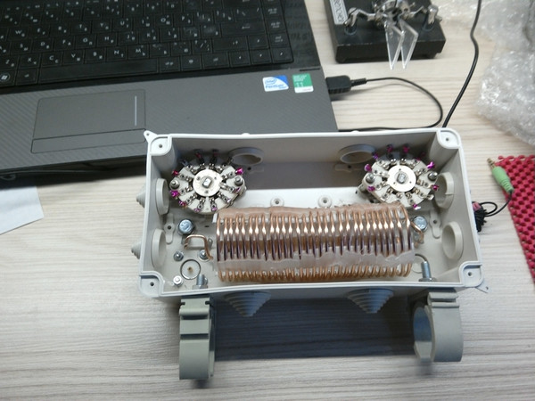

| Donetsk | Дата: Четверг, 2017-01-19, 10:52 AM | Сообщение # 174 |
| Вот почти закончил переключению удлиняющую катушку для вертикала на удочке. Осталось только распаять витки. Галетники работают последовательно. Сначала нижний до 10-го положения, а затем 11-е положение переходит на центральный контакт второго галетника, и работает второй. Таким образом можно добавлять или убирать 21 виток.
73! UR5IBX
| Donetsk | Дата: Четверг, 2017-01-19, 3:59 PM | Сообщение # 175 |
| Цитата BRAMBUL (  ) Donetsk, а на какие бэнды антенна? Вот думаю себе удочку в селе воткнуть как постоянную что бы в глаза не бросалась.Внутренний голос подсказывает, что наверное было бы неплохо замыкать неиспользуемые витки?! Я думаю, что не надо замыкать витки. Работает нормально. Я опробывал ранее, но не удобно было пользоваться. Теперь хочу ее заткнуть в коробку, чтобы удобнее было пользоваться.Добавлено (19.01.2017, 14:59) --------------------------------------------- Donetsk, а на какие бэнды антенна? Вот думаю себе удочку в селе воткнуть как постоянную что бы в глаза не бросалась.Внутренний голос подсказывает, что наверное было бы неплохо замыкать неиспользуемые витки?!
Антенна "штырь" на удочке 6 метров. Полотно 5,25 м. Противовесы на три диаппазона. Работает на 40,30,20,15,10 метрах при КСВ не более 1,5. Могу позже выложить фото, если интересно. Устанавливается или на маину на рейлинги, или на землю. Запитка RG-58.
73! UR5IBX
