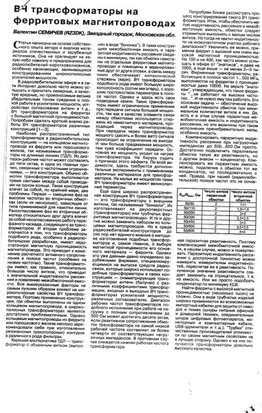

| BRAMBUL | Дата: Суббота, 2016-12-24, 3:45 PM | Сообщение # 150 |
| Довольно интересный материал, для дельты использую данный вариант
