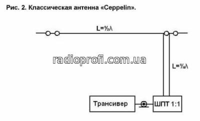

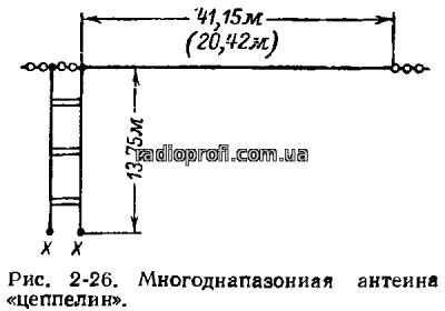

А Вы в сторону антенн типа "цеппелин" не смотрели? От тех, кто делал, слышал только хороший отзывы.

Greyman, лесенка дорогая, да и СУ нужно вешать посреди  кабеля... есть еще амбициозная идея растянуть между домами 3 эл-та на 15м но направление будет с севера на юг - кого я там услышу ?

GreymanДата: Суббота, 2016-05-21, 6:35 PM | Сообщение # 132
Да вроде бы не очень дорого... Я делал лесенку из полевки и отрезков пластиковых бутылок (еще не вешал). СУ не посреди кабеля, а возле трансивера...
