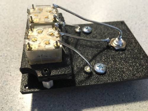

У компании MFJ появилась антенна mfj-9232. Что у нее может быть в коробочке? По идее там получаются 2 конденсатора? Как бы понять, может удалось бы повторить. Купить видно не скоро выпадет возможность.
ПавелДата: Пятница, 2016-05-13, 10:27 AM | Сообщение # 114
Хтось,
Так и есть, два конденсатора, по типу как от радиоприемников:
Прикрепления: 6358751.jpg (29.3 Kb)
ХтосьДата: Пятница, 2016-05-13, 10:33 AM | Сообщение # 115
Сообщений: 47
А ручками потрогать - куда надо подъехать?
GreymanДата: Пятница, 2016-05-13, 10:51 AM | Сообщение # 116
Юрий, далековато ехать. В Америку. Фото Павел привел с блога KB6QVI:
https://twitter.com/caulktel/status/705149109577986048
Открывается чуть ниже, на фото антенны, нужно прокрутить экран вверх.
ХтосьДата: Пятница, 2016-05-13, 11:31 AM | Сообщение # 117
Сообщений: 47
Хорошо, а тогда сами конденсаторы какие и где купить? Мне конечно стыдно, но радиоприемники я разбирал так давно, что уже и не вспомню.
Неужели не повторим совместными подсказками?

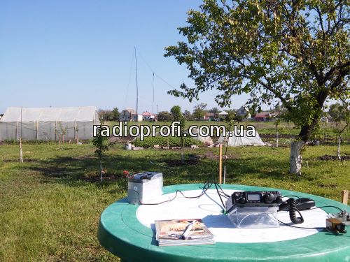

InverseДата: Среда, 2016-05-18, 10:45 AM | Сообщение # 118
Сообщений: 32
А у меня такая вот антеннка на 9е мая была tongue
http://goo.gl/d9tOIo
Прикрепления: 9227443.jpg (44.1 Kb)
GL DE UW5EEJ
