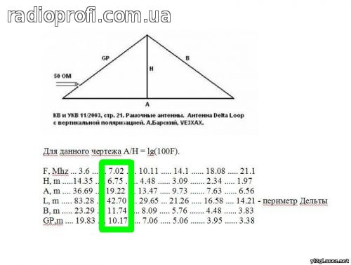

А что скажут знающие гуру по поводу вертикальной дельты?
Для Владислава, думаю, оно будет самое то. Поясню:
- мачту поставит и потом сможет на ее основе что-то другое сделать. Когда время придет;
- кабеля как раз должно хватить от нижнего угла до трансивера (если один из углом поближе к дому будет);
- минимальные затраты для него сейчас: только полевки или медного провода прикупить чуть более сорока метров.
Что касается морзянки, то создал новую тему: Изучение морзянки (Вопросы начинающих и ответы знающих) http://radioprofi.com.ua/forum/11-447-1
Там же задал вопрос Владиславу.
К примеру вот такой вариант (источник - http://forum.qrz.ru/antenny....657911) При мачте в 8 метров нижнее полотно будет находиться чуть выше метра от земли.
Прикрепления: 8418120.jpg (19.5 Kb)

BRAMBULДата: Вторник, 2015-11-24, 0:08 AM | Сообщение # 81
не претендую ни на шо, но скажу следующее-это мой любимый антенна, если есть возможность, то стоит повторить. вертикальная дельта при запитке 0,08/Блямба от нижнего угла работает как два синфазных штыря(GP), но нужен балун 110:50. Данная тема отлично описана в Книге ON4UN
Немного практических впечатлений http://www.skilur.net/search....A%D0%92
