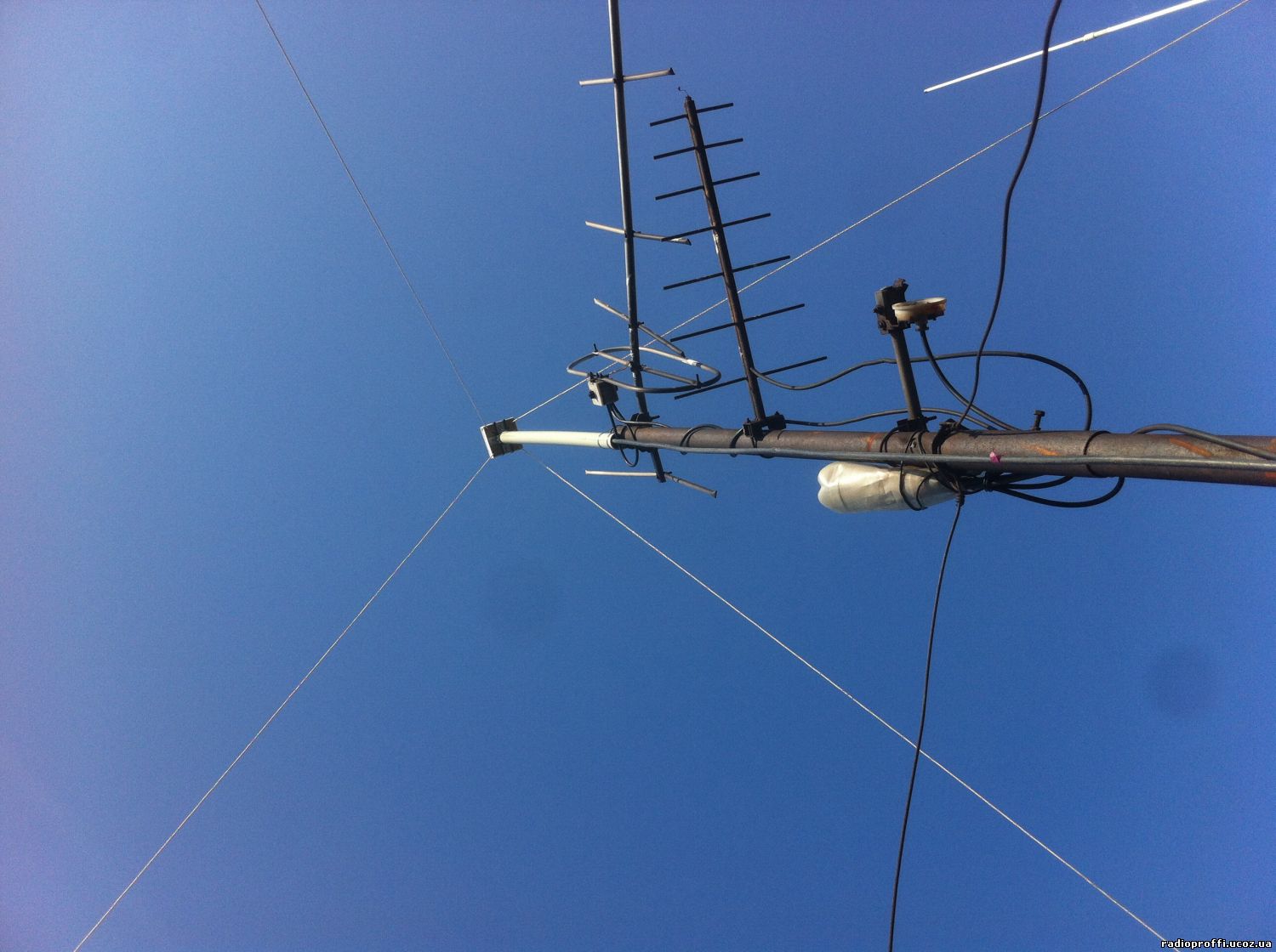

Установил, пока не настраивал. Лучи примерно 45 градусов.
Еще на крыше стоит солнечная панель, тоже создает фон.
Прикрепления: 7854810.jpg (117.9 Kb)
UW5EFQ
Сообщение отредактировал Admin - Четверг, 2015-08-06, 4:23 PM
G-HДата: Четверг, 2015-08-06, 5:23 PM | Сообщение # 57
Боюсь, что влияние оказывает не панель, а обломки телевизионных антенн.
На каком расстоянии от них проходит лучи? Судя по фото, совсем рядом.
Сообщение отредактировал G-H - Четверг, 2015-08-06, 5:24 PM
AdminДата: Четверг, 2015-08-06, 5:35 PM | Сообщение # 58
Сообщений: 114
Репутация: 5
За антенны согласен. В панели точно уверен так как моя. Пр отключения автомата на котором она фон пропадает.
А создает его контроллер
UW5EFQ
G-HДата: Пятница, 2015-08-07, 4:32 PM | Сообщение # 59
А, так просто контроллер наводку дает! Я думал, что имеется в виду влияние панели на параметры самой антенны.
