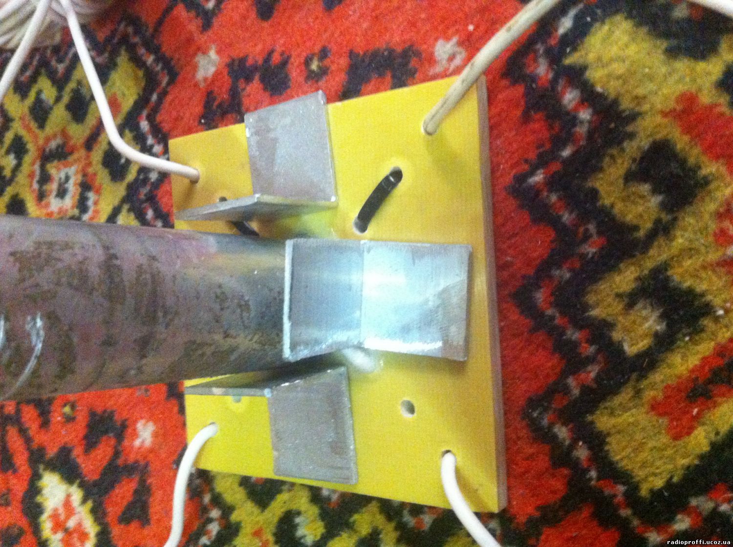

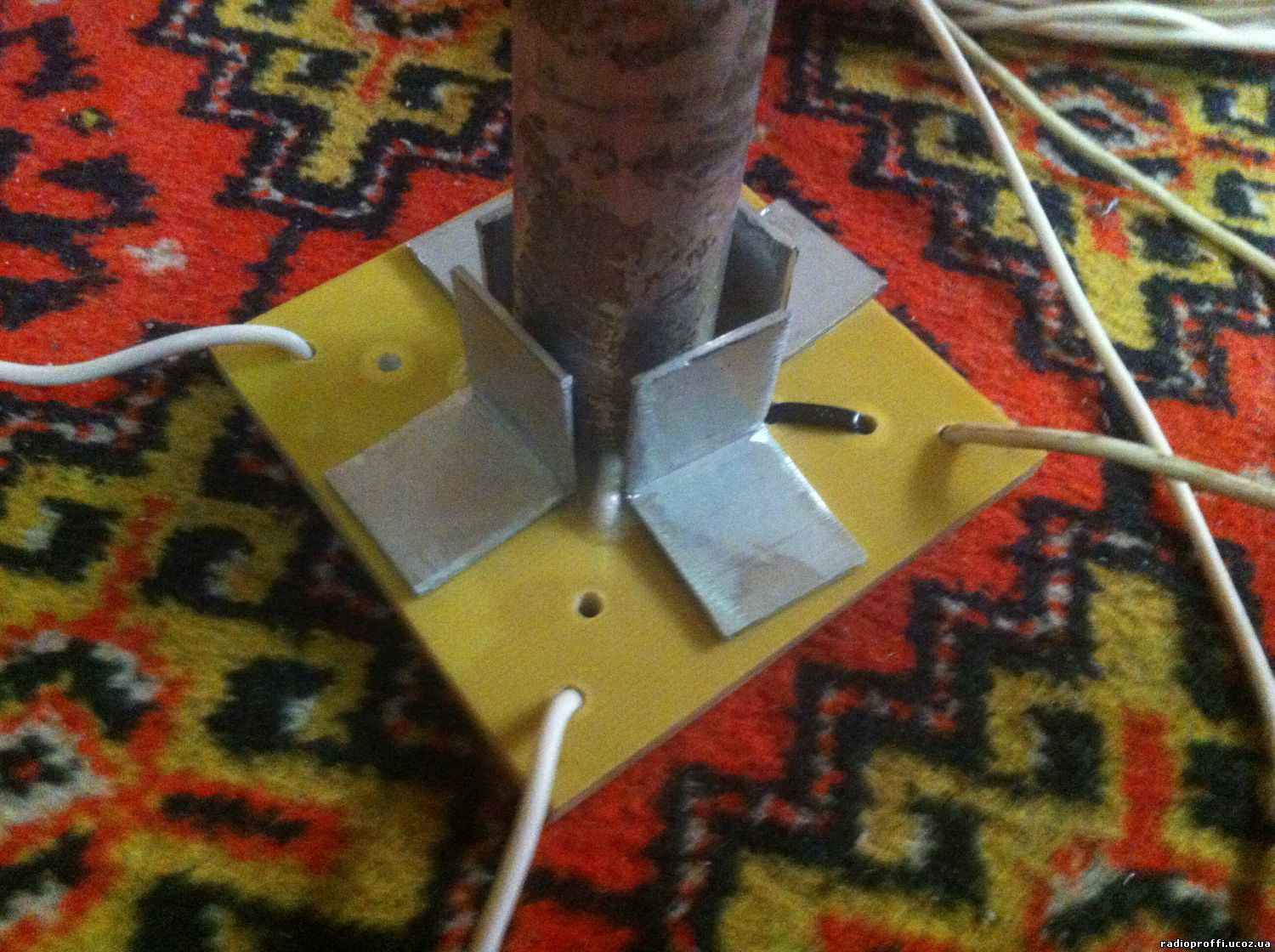

Кастати вопрос по существу. К текстолитовой пласт не будет крепиться алюминиевая труба. Не строгого будет если труба будет касаться разьема иди лучьше трубу взять из диэлектрика

| G-H | Дата: Воскресенье, 2015-07-26, 7:43 PM | Сообщение # 37 |
| Что-то я вопрос не понял! Какая труба и какого разъема она будет касаться?
| Admin | Дата: Воскресенье, 2015-07-26, 7:48 PM | Сообщение # 38 |
Сообщений: 114
| Фото в предыдущем посте. Труба к антенне. А потом это труба к мачте Касаться будет разьема куда подключу кабель.

| G-H | Дата: Воскресенье, 2015-07-26, 11:41 PM | Сообщение # 40 |
| Цитата Admin (  ) Касаться будет разьема куда подключу кабель. 1. А зачем ставить разъем в точке запитки антенны? Не проще ли напрямую подключить лучи к кабелю? Просто со временем разъем окислится, что неизбежно повлечет за собой потерю уровня сигнала. Слабенькие станции можете и не услышать.
2. Если Вы все-таки решите ставить разъем, тогда зачем Вы морочите себе голову с установкой защелки на толстом кабеле. Может проще будет пустить после разъема сантиметров 5-10 обычного RG-58, свернуть его колечком, подключить к нему лучи антенны, а на сам кабель надеть защелки? Или вообще сделать полноценный запорный дроссель на ферритовом кольце. На КВ лищних 15-20 см. кабеля никакой особой роли не сыграют.
3. Корпус разъема гальванически связан с одним из лучей Вашей антенны и оплеткой кабеля. Если он будет закорочен на металлическую трубу, то и она тоже станет частью антенны, что крайне нежелательно. Поэтому разъем от трубы рекомендую изолировать.

| Admin | Дата: Понедельник, 2015-07-27, 6:56 PM | Сообщение # 43 |
Сообщений: 114
| Разьём для удобства. Если понадобится снять то не очень удобно снимать еще 50 с толст оно кабеля, за крепленного по стене.
По поводу изоляции трубы от разьема понял. Возьму ее из ли электрического материала.
