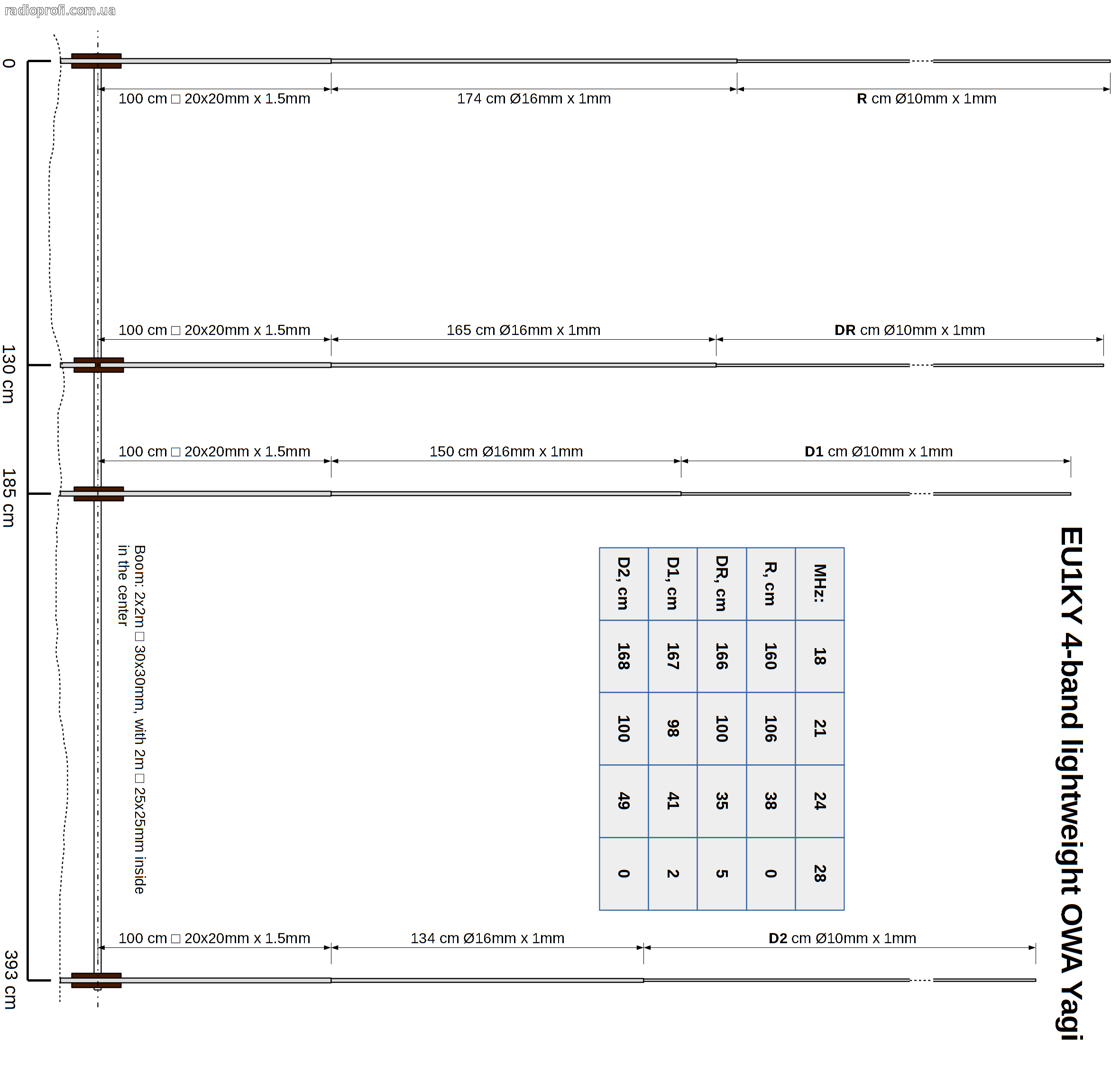

NARAJANA, насколько я понял с 3 категорией на 40м диапазоне только CW(7,000 - 7,100), 20 вообще для нас закрыта, пока довольствуюсь 15м диапазоном, растянул диполь, самая дальняя связь южная Африка(8300км),  к весне поставлю яги, трубы уже купил.
Прикрепления: 0111797.png (130.5 Kb)
