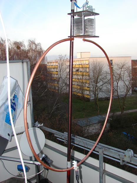

| Цитата Greyman (  ) Даже интересно стало: на каких это частотах, выделенных для третьей категории, практически никого нет? На какую "магнитку" Вы наблюдаете? На каких диапазонах и в какое время? добрый вечер,антена такого плана,сделал из хулахупа ,диапазоны прсматриваю все,самая активность на 40-метровом,но для моей категории только телеграф если по регламенту,на 28мгц вообще никого нет,как впрочем и на восьмидесятке,может проблема в антене,хотя на 40=метровом очень хорошо все принимаю и телеграф и SSB,слушаю в основном вечер-ночь и днем в выходные...

Цитата Donetsk (  ) Без нормальной уличной антенны вы врядли кого услышите. почему тогда на сороковке хорошо слышу,допускаю не резонанс на других диапазонах,но не до такой же степени что полная тишина,тем более антена широкополосная...да и прием все-тпки не передача-должно что-то проскакивать,но вопрос был о другом...

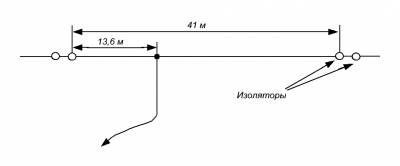

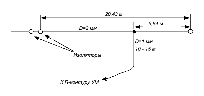

В давние времена у меня на диапазонах от 3,5 до 28 МГц отлично работала VS1AA. Почитать о ней можно здесь: Антенна windom

| мне сейчас подойде по длине второй вариант,а снижение можно сделать кабелем-оплетка на короткий конец,жила-на длинный,диполь плучится наклонный длинным концом вниз с уровня четвертого этажа до 3-4 метров на дерево.И первый вариант можно потом кинуть на соседний дом ....,но там получится с пятиэтажки на пятиэтажку,паралельно земле,не будет она стрелять в зенит? Добавлено (29.11.2016, 01:53) --------------------------------------------- Greyman, спасибо за ссылку-очень познавательная,уже есть от чего отталкиваться!

| Цитата Greyman (  ) Сейчас на крышу не добраться, поэтому довольствуюсь 18-метровым лучом, который на всех диапазонах согласовываю с помощью Z-Match тюнера.В давние времена у меня на диапазонах от 3,5 до 28 МГц отлично работала VS1AA. Почитать о ней можно здесь: Антенна windom
Прикрепления: 7574910.jpg(5Kb) · 4296437.gif(5Kb)
У меня на Рабочей был полноразмерный Виндом. Работал на твердую тройку. антенна компромисная. КСВ в пределах 2 от 3,5 до 29 Мгц. Резонансов острых нигде не было. Как по мне, так лучше резонансные диаппазонные антенны, диполя или дельты. Но то зависит от возможностей крыши и окружающей местности.Добавлено (29.11.2016, 12:03) ---------------------------------------------
Цитата s-nemykin (  ) мне сейчас подойде по длине второй вариант,а снижение можно сделать кабелем-оплетка на короткий конец,жила-на длинный,диполь плучится наклонный длинным концом вниз с уровня четвертого этажа до 3-4 метров на дерево.И первый вариант можно потом кинуть на соседний дом ....,но там получится с пятиэтажки на пятиэтажку,паралельно земле,не будет она стрелять в зенит?Добавлено (29.11.2016, 01:53) --------------------------------------------- Greyman, спасибо за ссылку-очень познавательная,уже есть от чего отталкиваться! Если запитывать кабелем, то нужно через трансформатор 1:4, так, как, волновое сопротивление антенны около 200 Ом.Добавлено (29.11.2016, 12:06) --------------------------------------------- А интересно, чьи антенны я вижу на доме по проспекту Героев ,11 на Победе? Две дельты на 80-ку и 40-ку.

| Цитата s-nemykin (  ) снижение можно сделать кабелем-оплетка на короткий конец,жила-на длинный,диполь Сергей, Вам UR5IBX правильно подсказал выше, что в этом случае нужен трансформатор 1:4. Обратите внимание еще на тот момент, что у VS1AA снижение делается проводом в два раза меньшего диаметра, чем само полотно! Это обязательное условие, для получения хорошего результата. В свое время Владимир Чалапко UT5EU (SK) проводил сравнение этой антенны в оригинальном исполнении и с использованием трансформатора и 75-омного кабеля для снижения. Второй вариант значительно лучше работает в том плане, что не собирает все помехи. Но вес кабеля снижения требует хорошего материала на само полотно. Я дважды на двух QTH делал оригинальный полноразмерный вариант VS1AA из 2-мм провода со снижением из провода диаметром 1 мм, который выдерживал обледенения, ветры и т.п.,
