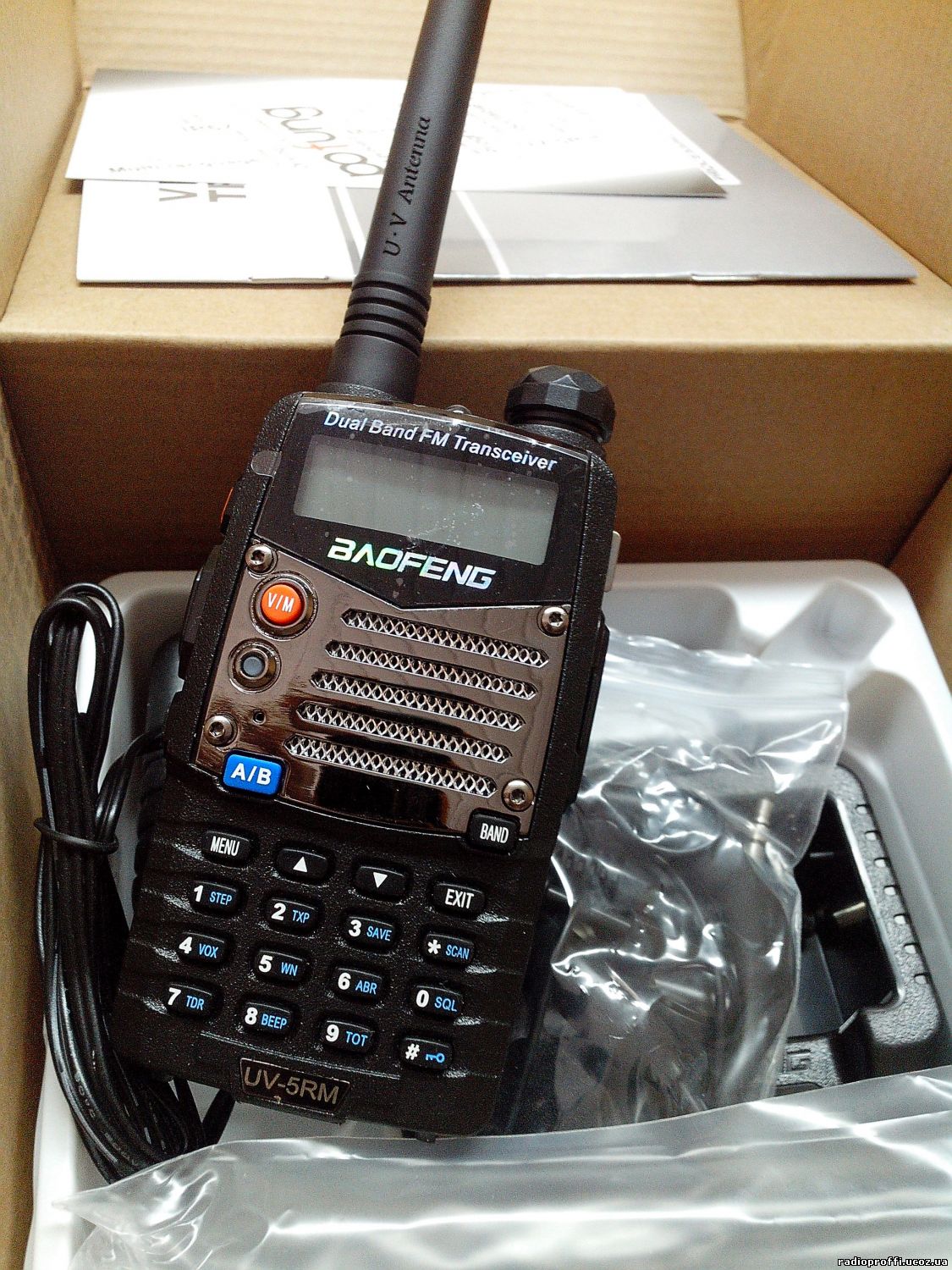

прием на частоте 438.825
передача 431.225
тон 77
Как мне это выставить на BAOFENG UV-5R ?
Прикрепления: 7726429.jpg (259.5 Kb) · 7974294.jpg (225.1 Kb)
radioproffi1Дата: Суббота, 2013-01-05, 1:19 AM | Сообщение # 2
Kriwbas, установить разнос 7.6Мгц и сдвиг частоты в минус
25 SFT-D(direction of frequency shift)OFF/+/- сдвиг частоты передатчика с заранее установленным разносом. Для работы с репитерами.

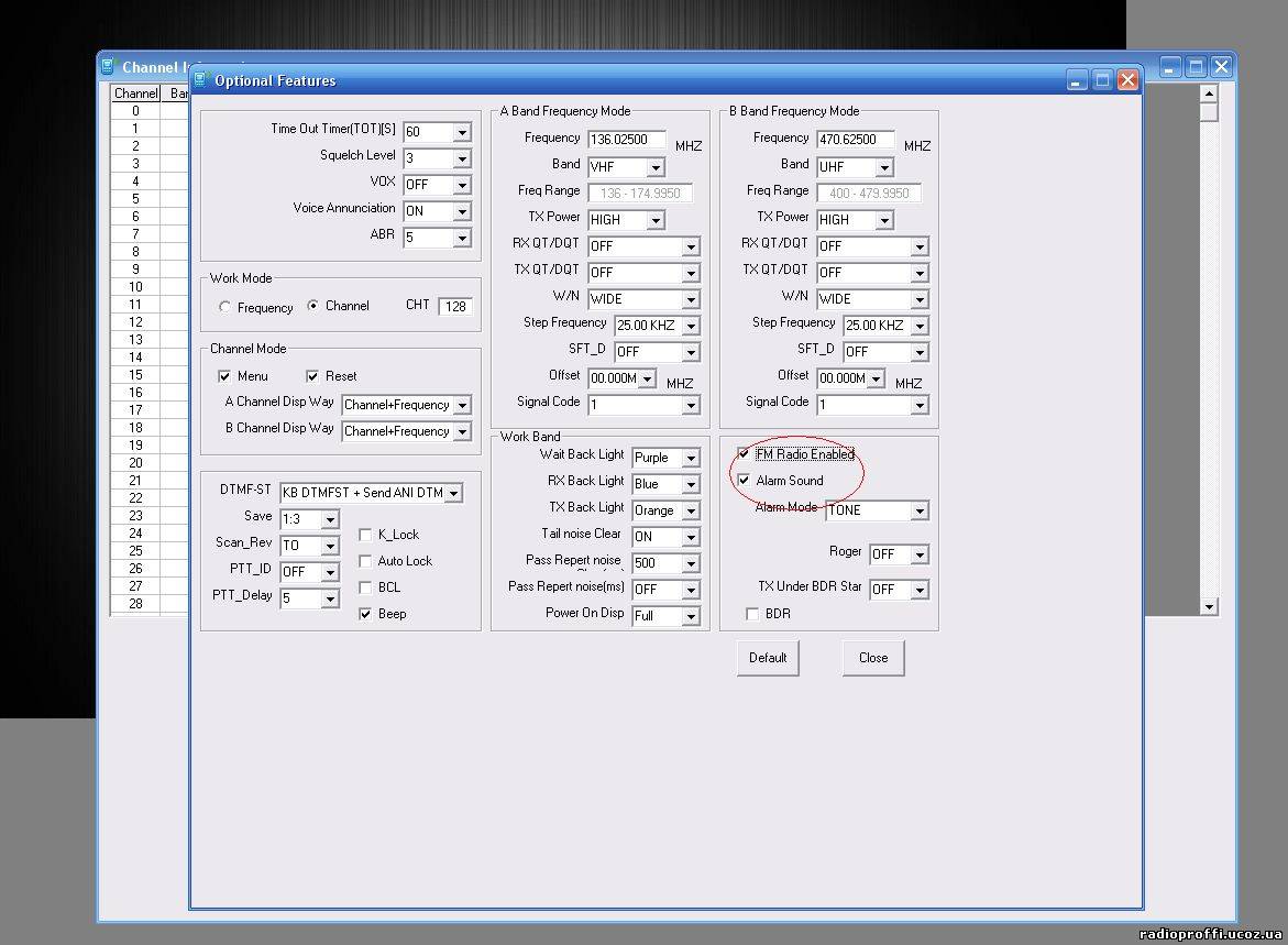

Настройки для активации ФМ радио
Прикрепления: 8430705.jpg (133.6 Kb)
