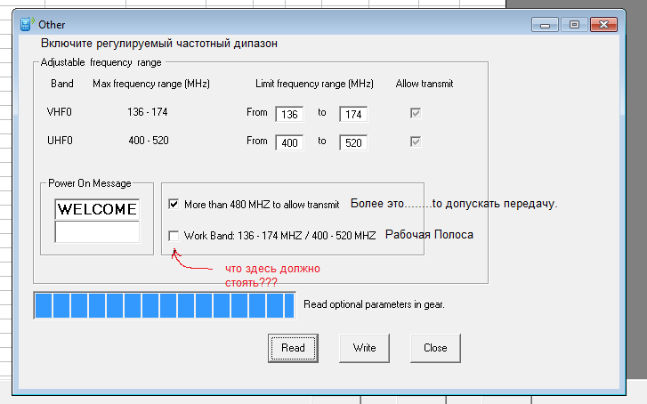

kostivvalДата: Среда, 2013-12-04, 2:05 AM | Сообщение # 38
Народ!!!! Домучил,у меня все пошло на 7 винде/сервис пак 1 х32.Все читает,пишет!!!Если корректно работать с программой,то не вылетает(имею
ввиду курсором тыкать только по значкам меню и прокрутки-иначе может
слететь)!!!Драйвер шнурка ставится четко,прописывается в
диспетчере.Программа устанавливается тоже четко(не стробоскопит,и сразу
на английском).Сделал копию файла заводской прошивки,и залил каналы в
рацию,которые взял с вашего форума (сканы программы и свою версию винды
прилагаю в архиве) на яндекс диске по ссылке
http://yadi.sk/d/k77nkOd2DkdVe Ссылка публичная.Винда у меня не
урезанная,со всеми драйверами,все включено и ничего в ней не
переделано-как в сборках!!!!Тестил сегодня целый день(на 2 Вояжерах аир
софт),подключал,считывал память,программировал,менял настройки рации
через прогу-все ГУД!!!!!На яндекс диске архив с программой и драйвер
шнурка.
1.Установить драйвер шнурка(согласиться на перезагрузку винды).
2.Вставить шнурок в USB компа(комп установит драйвер Prolific USB-to-Serial Comm Port(COMX) где Х- номер вашего порта.
3.Установить программу(путь установки не менять!!).
4.Подключить шнурок к рации.
5.Включить питание рации.
6.Наслаждаться работой через программу.
РS:у меня прога слетела за день 2 раза!!!!

kostivvalДата: Среда, 2013-12-04, 10:28 PM | Сообщение # 41
Интересует еще один вопрос??
Там должна стоять галочка,или нет???
Прикрепления: 5406182.png (19.0 Kb)
radioproffi1Дата: Четверг, 2013-12-05, 0:54 AM | Сообщение # 42
Я бы Chirp не пользовался , можно убить радиостанцию, будьте аккуратны.
