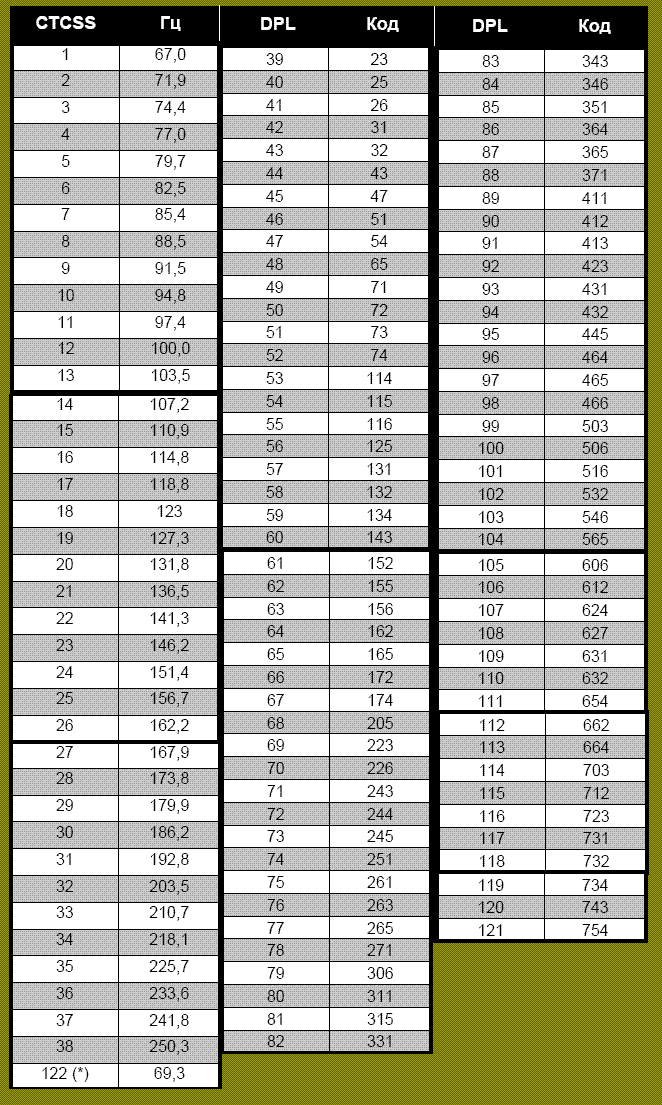

| Поиск(сканирование) CTCSS и PL кодов на Voyager Air Soft
Выставить частоту канала (на пример ПМР-6 канал 446.06875) во время приема передачи перейти в меню 10 для PL кода /R-DPC/ или в меню 11 для CTCSS кода /R-CTCS/ нажать меню(редактирование) и *(звездочку) SCAN (с лева мигает символ...) станция сама отсканирует тон и включит динамик на прием.. Выставить те-же показания и для передачи...(T-DPC или T-CTCS) проверить связь, при необходимости повторить сканирование...
К стати прилагаю картинку тонов Motorola TLKR-80 Extrim
