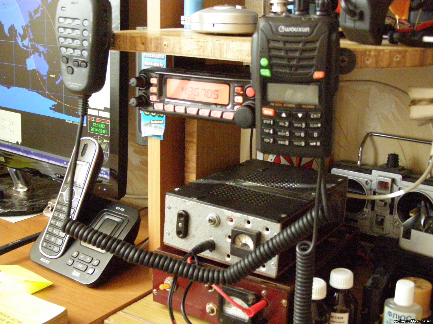

eddi5113Дата: Суббота, 2015-07-25, 9:18 PM | Сообщение # 452
У меня такой парк:
Прикрепления: 7976027.jpg (249.3 Kb)
GreymanДата: Суббота, 2015-07-25, 9:40 PM | Сообщение # 453
Эдуард, а на экране - "Орбитрон". Работаете через спутники?

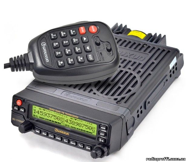

MIXAДата: Воскресенье, 2015-07-26, 0:14 AM | Сообщение # 454
Цитата eddi5113 ()
Миша, а что планируешь приобрести?
Эх...  sleep . Цены то кусаются на стационарки...
Чувствую что немного повременю чтобы поднакопить денег и в перспективе мне очень приглянулась Wouxun KG-UV950P, рассматриваю вариант б/у, так как цена неподъёмная как для новичка. А там кто его знает, если за время пока буду копить средства так и не найду эту модель б/у, то может и новую по итогу придётся брать unsure . Не могу точно объяснит свой выбор, вот просто "припала она мне до души и всё".

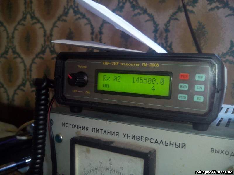

По поводу FM-2008, ИМХО сравнивать его с китайскими двухдиапазонками несколько некорректно.
Дали мне этот трансивер пощупать- попробовать, так как нормальной базовой антенны еще нет, работал на простой диполь на 50% мощности, в основном слушал.
Трансивер заточен именно для работы в радиолюбительских УКВ диапазонах. Все необходимое для этого есть, разве что DTMF тон не выдает. То, что нельзя дать названия ячейкам памяти для радиолюбительского трансивера недостатком не считаю.
Да, он выглядит неказисто, корпус пластиковый, но слышит эфир великолепно. Модуляция очень хорошая, те корреспонденты, к кому достучался, почти все это отмечали.
Запитывал через БП ТЕС 12-3НТ от радиостанции Лен.
Предлагаю владельцам этого трансивера создать отдельную тему в разделе Обсуждение радиостанций.

Этому снимку два года, тогда было интересней, а сейчас редко. smile

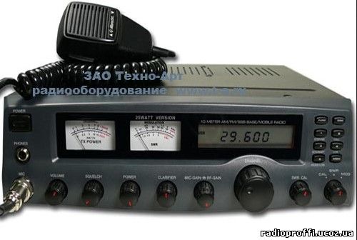

MIXA, Я. такую упустил на данном ресурсе: всего две штуки, пока собрал, она ушла. Хотелось бы иметь 10 и 11 метров с SSB. Но пока предложений нет. sad
Прикрепления: 7096936.jpg (35.7 Kb)
Сообщение отредактировал eddi5113 - Воскресенье, 2015-07-26, 11:26 AM

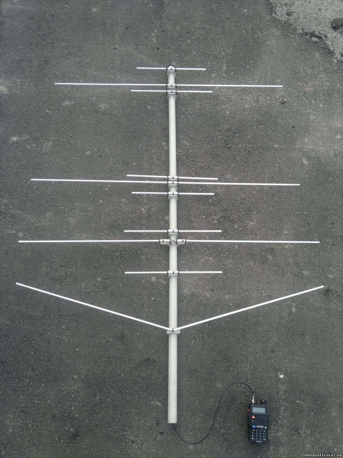

Как видите, с оригиналом не сравнить, один элемент оказался лишним и усиление возросло и диаграмма направленности улучшилась.
Приобрёл материал для постройки пересчитанной Вами антенны. Побёг в гараж строить, надеюсь к вечеру выложу фото snap .

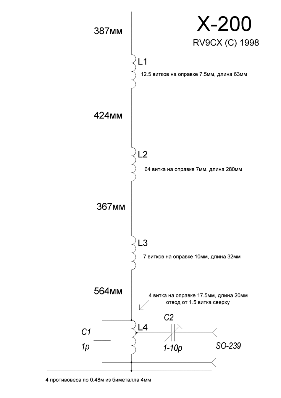

А в перспективе взял 2х миллиметровый медный одножильный провод и б/у удочку для постройки антенны "Х200", фото к концу недели.
Прикрепления: 5744726.gif (53.1 Kb)

Ну а вот собственно и фото snap антенны построенное по расчётам Эдуарда за что ему ещё раз отдельное спасибо  respect
Прикрепления: 6112837.jpg (252.2 Kb)
eddi5113Дата: Воскресенье, 2015-07-26, 10:00 PM | Сообщение # 461
MIXA,
 Выглядит красиво, терпеть не могу круглые бумы, очень сложно достичь соосности,но сделано грамотно. Рация подключена, какой результат? yes
По состоянию на сегодняшний день ещё не готов ответить. Репитеры открывает замечательно и отзываются они БЕЗ ШУМОВ по сравнению со штатными антеннами для портативок. КСВ дай Бог промеряю, но чуточку попозже. Я помню как принимала спутник SO-50 моя предыдущая конструкция направленной антенны 3+2 "MOXON" вроде называлась, так вот постараюсь в ближайшие дни послушать на новую антенну QSO со спутника SO-50 и сравнить, о результатах отпишусь.

И пока он не иссяк, я стараюсь строить новые конструкции, повторюсь, следующая на очереди колиниарка Х-200, материалы уже почти все куплены. В ближайшее время планирую начать постройку.
