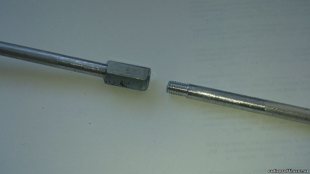

Нужен технологический совет.
Речь идет о креплении половинок элементов разборной антенны двухметрового диапазона.
Две половинки соединяются с помощью бонок - цилиндров с внутренней резьбой М6 и длинной 19 мм. Внутренние концы элементов, изготовленных из дюралевых трубок диаметром 6 мм, тоже имеют такую же резьбу. Но глубина, на которую ввиничваются эти трубки не очень большая. Примерно 8-10 мм. Трубки ввиничиваются очень легко, резьба в бонках "прослабленная" и если не прилагать усилий, чтобы затянуть элементы, то соединение имеет некоторый люфт. Как избежать этого? Использвать тонкую фольгу? Слегка деформировать резьбу на элементах? Может еще есть какие технические решения?
Буду благодарен за любую информацию.
MIXAДата: Вторник, 2015-07-21, 0:36 AM | Сообщение # 429
Я бы начал с фольги, "пожмакать" плоскогубцами резьбу Вы всегда успеете. Тяжело по описанию без фото дать совет, лично меня "озаряет" suspect на технические решения - когда я вижу чертёж или деталь в живую. Поэтому, фото в студию  snap
GreymanДата: Вторник, 2015-07-21, 10:16 AM | Сообщение # 430
Цитата MIXA ()
фото в студию
 Да тут то все предельно просто.
Во избежание замечаний: поверхность элементов будет доводится до ума после окончания всей конструкции.
Прикрепления: 2532330.jpg (397.8 Kb)
MIXAДата: Вторник, 2015-07-21, 10:54 AM | Сообщение # 431
Я бы заменил бонки на новые, "непрослабленные".
Если не поможет фольга, то испробовать вандальный метод crazy , сжать тисками края бонок, чтобы резьба стала "немного овальной" и начала туго удерживать элементы.
GreymanДата: Вторник, 2015-07-21, 11:08 AM | Сообщение # 432
Бонки и так новые. Прямо с рынка...
А сжать края - у меня такого пресса нет smile Тисками их не сожмешь.
Ладно, что-то придумаю...
zeus_xДата: Вторник, 2015-07-21, 11:26 AM | Сообщение # 433
Сообщений: 73
+ к фольге, первое , что попробовал бы smile
UW5EIX
MIXAДата: Вторник, 2015-07-21, 11:31 AM | Сообщение # 434
А сжать края - у меня такого пресса нет Тисками их не сожмешь.
Я бы ещё молотком по одной грани бонки гепнул бы для сжатия biggrin
stenkodvДата: Вторник, 2015-07-21, 11:42 AM | Сообщение # 435
Сообщений: 64
А если гаечку и законтрогаить? Характеристики сильно пострадают?
