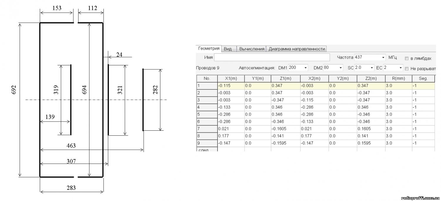

Михаил, вот такой вот вариант получился.
Привожу и чертеж, и данны по MMANA. Вдруг при переносе размеров где-то ошибся...
Если кто увидит ошибку - дайте, пожалуйста, знать!

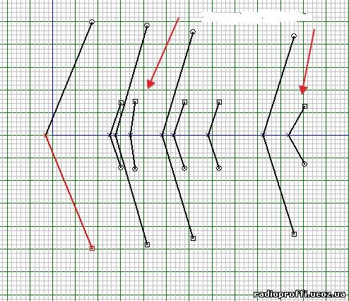

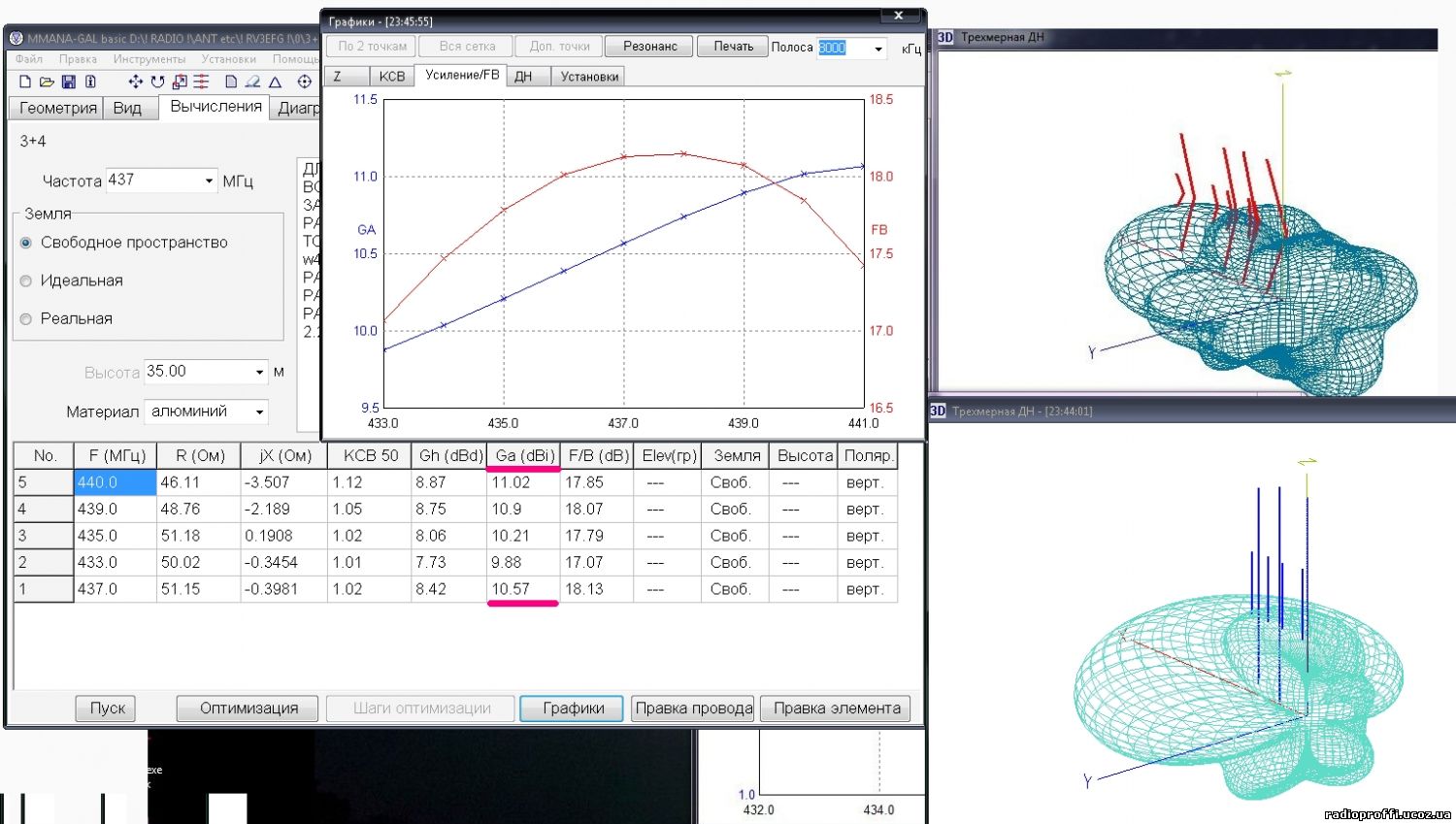

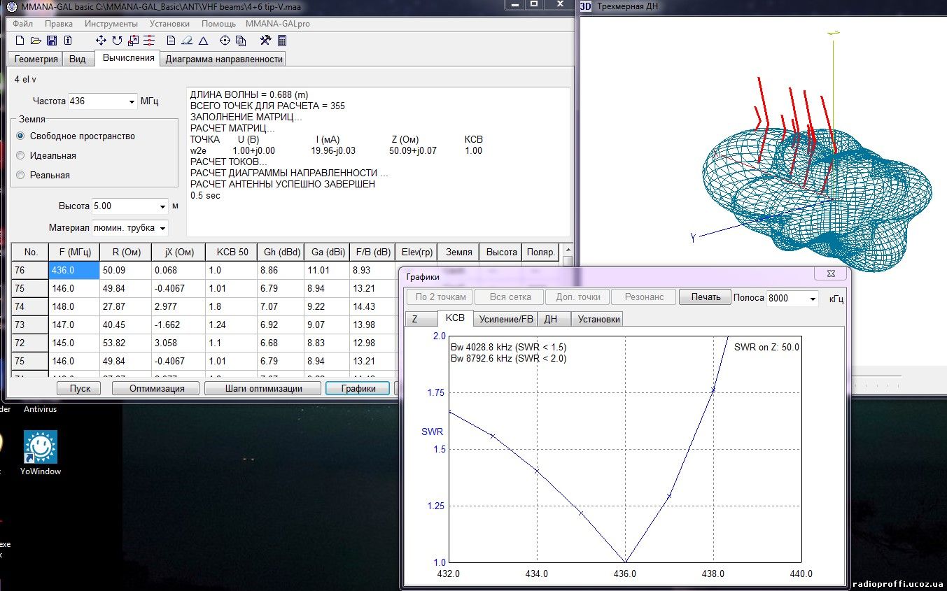

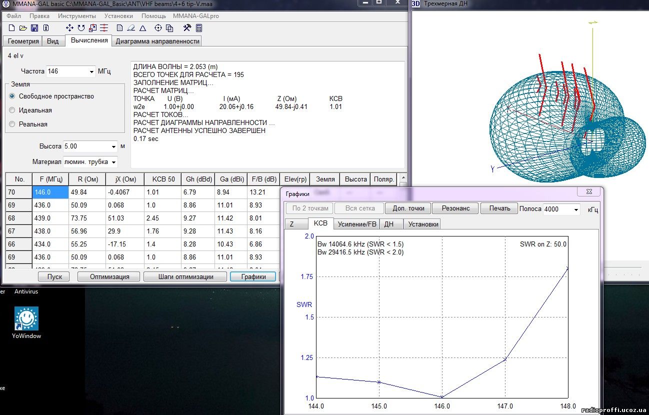

Greyman, Владимир, классный чертежик хорошей антенны! А я тут задумался, после работы и немного по эксперементировал. Я заметил, что V-рефлектор меньше резонирует на семидесятке. По этому решил все провода сделать такими и вписать туда элементы семидесятки. На двойке все получилось: Провода семидесятки вписывал прямые. как не гонял ММАМАню, результата не получалось.КСВ больше двойки.Решил и их сделать V-ешками. Сдвиг получился: Но получилась узкая полоса по ВЧ-это минус, из плюсов-диаграмма действительно улучшена и что импонирует, пять проводов на семидесятке дают усиление в 11.01dBi/ yes Эту модель можно довести до логического конца, но конструктив довольно таки сложный для повторения. Думаю, не стоит дальше продолжать, а Ваше мнение?

GreymanДата: Среда, 2015-07-15, 11:50 PM | Сообщение # 394
Эдуард, вечер добрый!
Интересные результаты!
В принципе, если делать антенну по типу разборной (потом не обязательно разбирать :)), используя узлы крепления половинок элементов, то делать можно. Ничего смертельного в этом нет. Весь вопрос в том, будет ли кто этим заморачиваться?
Потому как если "пять проводов на семидесятке дают усиление в 11.01dBi" (причем расположенных под углом) а четыре провода (RV3EFG-UA6FOO)  дают усиление 10.57 dBi при более простом конструктиве, то стоил ли огород городить?
Хотя, зрительно диаграмма в Вашей модели более вытянутая, вдоль оси Х...
Да, Вы на "двойке" получили оптимальный результат на 146 МГц, а на "семидесятке" на 436 МГц. Так и задумано? Потому как для спутника нужно 146 и 437 МГц (DNLINK: 436.795

И я о том же Владимир. Для меня эта модель, чисто спортивный интерес, а что будет, если... Мне думается, я не правильно описал провода. Что бы сделать загиб, пришлось провод делить на две части и смещением концов относительно оси получаем угол. И вот тут самое интересное, если менять позицию вдоль оси "х" одной части провода, то вторая идет за ней синхронно, но при этом концы проводов остаются на месте, а это не есть хорошо, при оптимизации-меняется геометрия элементов и выглядит это примерно так;  Стрелками указана не правильная геометрия проводов. Отсюда-вопрос, как вернуть целостность провода, но что бы он оставался в такой геометрии? Приду с работы, сяду за букварь. book .

Диаграмма направленности должна быть хорошей, осталось задний лепесток задавить введением дополнительного провода. Тот провод что прилип к вибратору, уже рефлектором не является, отсюда вытянутость Д.Н.
  Нет, так сделал по привычке, но если положить правую ветвь графика укорачиванием проводов и прочими танцами с бубном, то она спокойно перекроет 437МГц. smile
