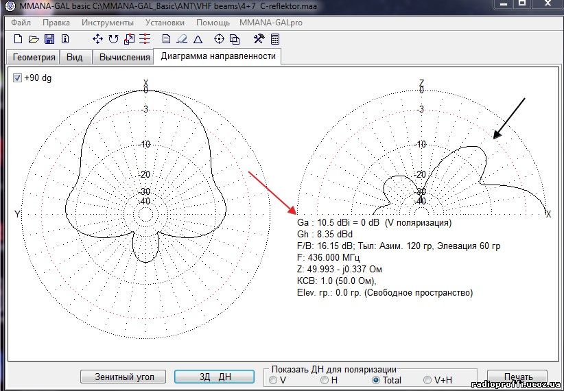

MIXA, Пересчитал модель. Делал 145.500 и 436MGz. На двойке-нормально, а на семидесятке усиление составляет 10.5dBi. Что скажем, для такого количества "штакетника"-маловато будет, но более чем у оригинала. Вот так все выглядит. Черной стрелкой обозначен не нужный лепесток. Если его уменьшить, то усиление за счет этого можно поднять.Попробую выкинуть пару "штакетин", посмотрим, что из этого выйдет. smile

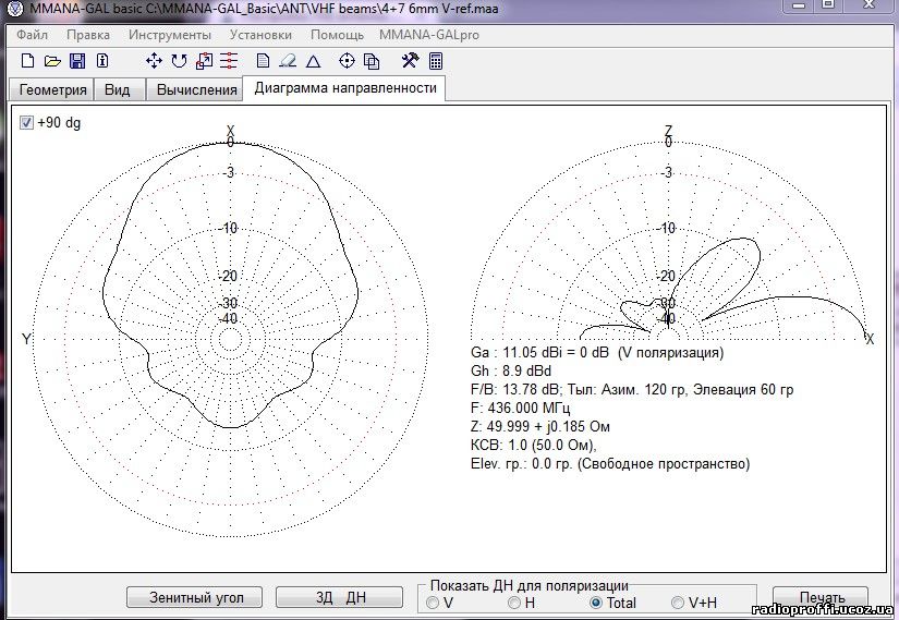

MIXA, Выкинул один провод на семидесятке, получил усиление 11.05dBi, почти уровнял с 3+4. Осталось определиться с другими не нужными проводами. shades Но это уже будет совсем другая антенна. smile

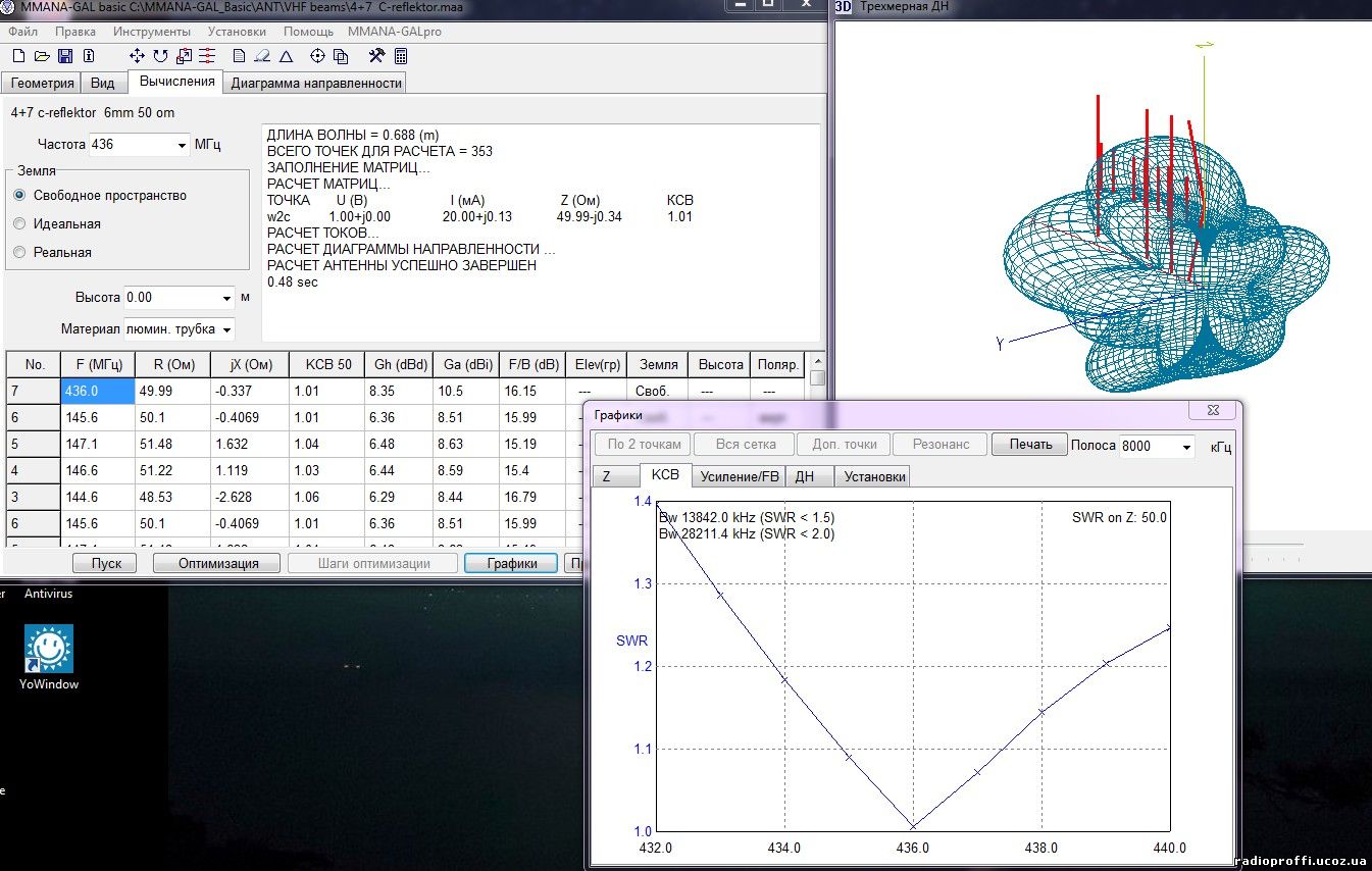

Прикрепления: 3182665.jpg (133.8 Kb)

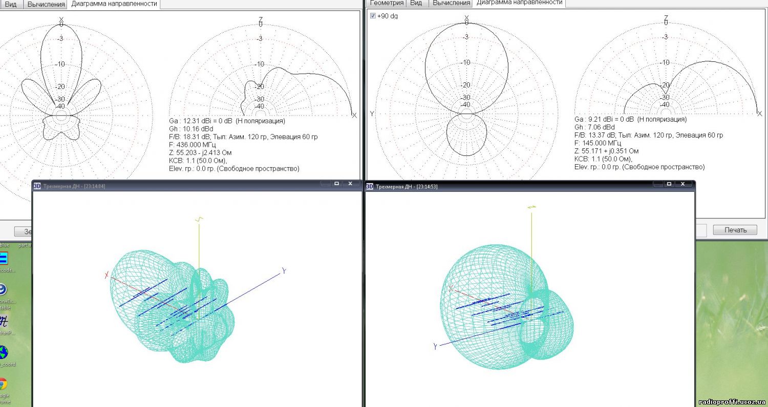

Прикрепления: 8371526.jpg (137.7 Kb)
