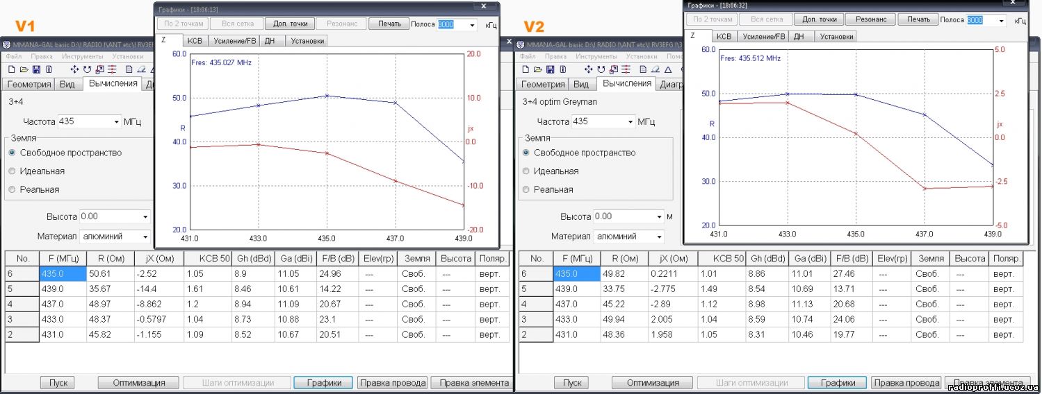

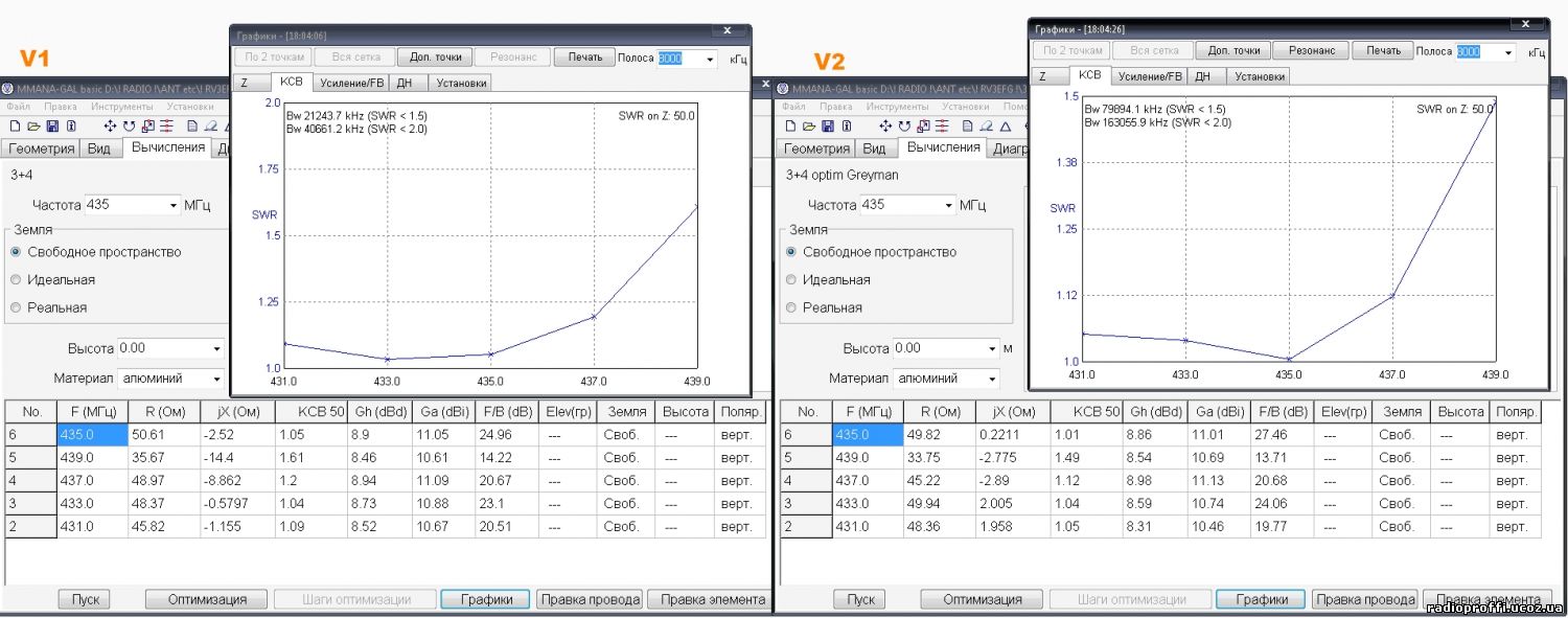

Не совсем замечательный smile Я только что попробовал задать программе дополнительное условие для оптимизации -"Верт. угол". Т.е. задвинул все движки кроме тока вправо smile
И не исключал из перечня всех элементов интервалы. В итоге получил более интересную, на мой взгляд, диаграмму. При этом траверса уменьшилась на 1 сантиметр smile
Цитата eddi5113 ()
Ну и как это можно понять? Задавать два источника в антенну типа "Open Sleeve"
Как понять, как понять... smile В народе говорят - пить меньше нужно smile
Это я просто "с устатку и не евши" (С) ошибся. Потом увидел, исправил, но, похоже, исправил после того, как Вы написали  ответ smile
При расчете и для 435, и для 145 брался один источник (как оно и есть на самом деле) - w4c.
Прикрепления: 5770445.jpg (154.9 Kb)
Сообщение отредактировал Greyman - Суббота, 2015-07-11, 5:35 PM

Владимир, а зачем, Вы задумывались?  Задать параметр "Верт. угол" при вертикальной поляризации? Этот параметр не сработал, там не чему срабатывать, а то что траверса стала короче, так это Ваша заслуга при вводе данных в прогу. Есть поговорка-"Что в МАМАню введешь то и получишь! prof
GreymanДата: Суббота, 2015-07-11, 9:54 PM | Сообщение # 333
Так то оно так. Но если посмотреть с точки зрения новичка, то не сходится.
В обоих случаях за основу брался один и тот же исходый файл *.maa с сайта RA6FOO.
Первоначальные шаги в обоих случаях были полностью одинаковы: устанавливались одни и те же радиусы проводов, устанавливались одни и те же значения DM1 = 800 DM2 = 80 и т.д.
Вся разница была только в том, что во втором случае добавлялся один единственный новый параметр - "Верт. угол".
Может он и не должен работать при вертикальной поляризации. Но именно благодаря введению этого нового параметра MMANA по другому расставила элементы и выбрала другие их длины.
Может просто совпадение, может программа пыталась что-то в этом направлении отработать.
Но факт налицо:
Добавлено (11.07.2015, 21:54)
Совсем чуток упало усиление, на 2,5 дб стало лучше соотношение вперед/назад, стало лучше КСВ. Ну и картинка стало красивее чуток smile
Теперь еще нужно переступить через себя и сломать свою 5+6 от RZ9CJ.
Ее элементы пойдут на изготовление новой антенны 3+4.
Хочется сделать добротно: разборной, красивой.
Прикрепления: 6097145.jpg (79.4 Kb)

Это нормальное явление, я этот нюанс заметил давно. При вводе одних и тех же данных, прога может выдавать разный, но близкий по решению результат. По этому кроме последней версии MMANA у меня присутствует на компе более ранняя, для того что бы сверить результат и поверьте у них точки зрения иногда расходятся, а иногда совпадают.
Да, согласен, второй график интересней. Диаграмма стала чище и убрался верхний рожек.

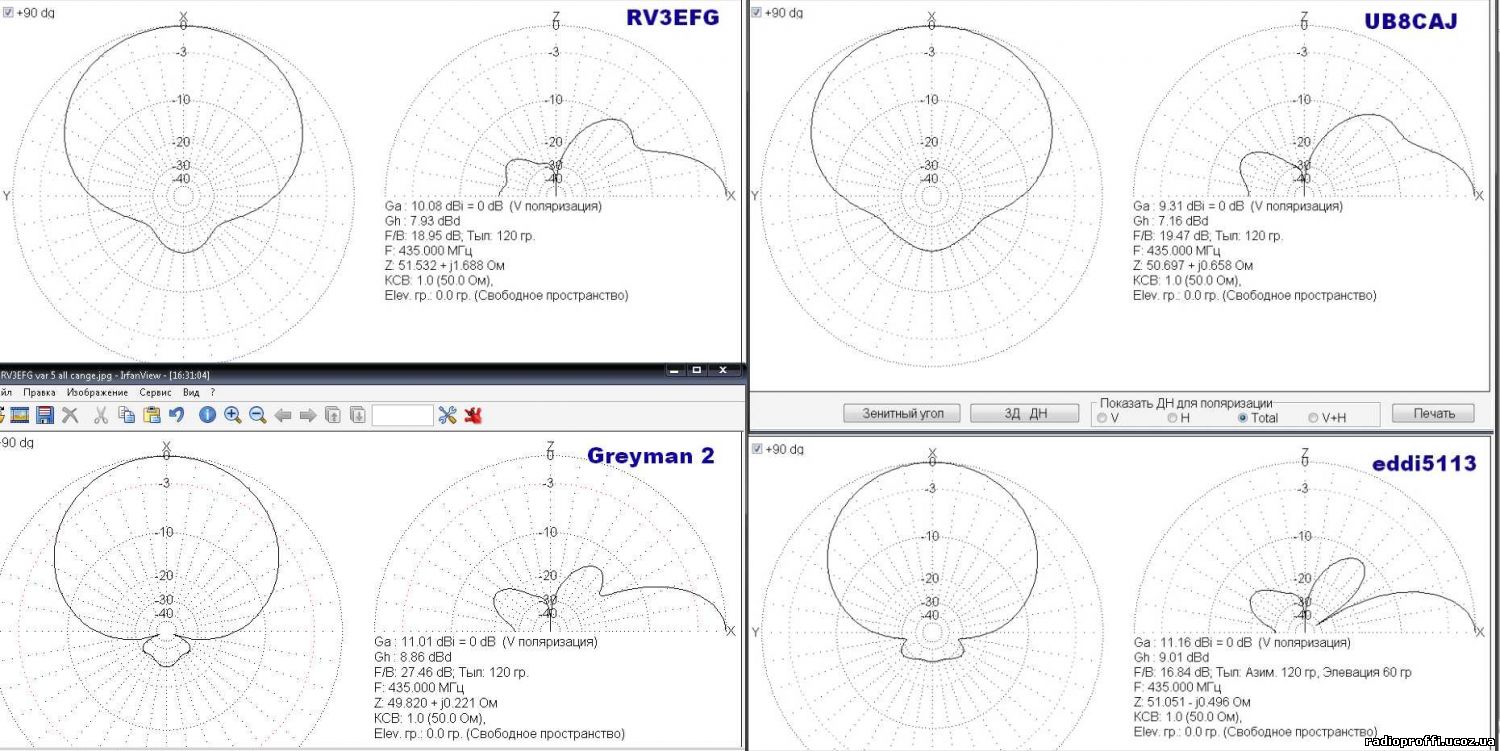

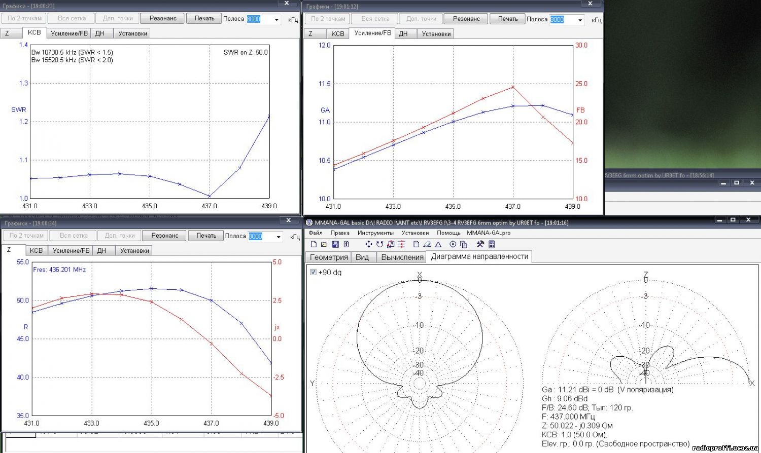

На http://www.radioscanner.ru/forum/topic33221-234.html#msg1190226 RA6FOO выложил интересную версию для диаметра 6 мм. Сделаю сравнение графиков оригинальной версии от RV3EFG с диаметрами 3 и 4 мм и тех версий, что нашел в сети и сделал сам. Покажу что получилось.
eddi5113Дата: Воскресенье, 2015-07-12, 5:37 PM | Сообщение # 336
Greyman,

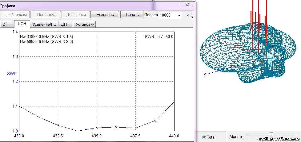

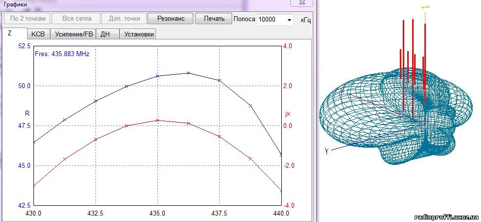

Широко полосность восхищает!Резонанс получился выше по частоте от заявленного, но этим можно пренебречь.
Прикрепления: 8091995.jpg (102.8 Kb) · 7499737.jpg (104.7 Kb)

Резонанс у RA6FOO получился как раз там, где мне нужно smile
Для спутника SO-50 частота DNLINK: 436.795 NFM.
У меня в первой и второй версиях получалось так:
Прикрепления: 2482763.jpg (132.2 Kb) · 1097226.jpg (133.8 Kb)

А что мешает сделать расчет на нужную частоту? Выставьте 437.000МГц и максимум усиления будет, там где Вам надо. А широкая полоса достигнута за счет усиления, у Вас выше 11 dBi в обеих случаях, а там 10.22. Что бы правая ветвь графика прилегла, надо укорачивать провода при этом теряем в усилении. smile

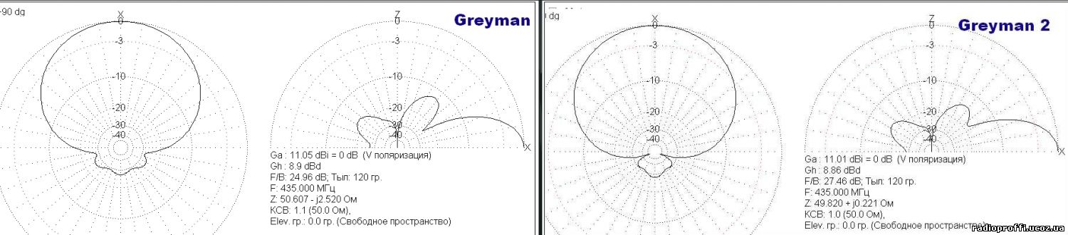

Да пробовал я много версий. В последней вчера поздно вечером такое вот вышло:
Добавлено (12.07.2015, 19:04)
Вот теперь гадаю: то ли эту делать, то ли ту, что показал RA6FOO.
Прикрепления: 8799085.jpg (164.8 Kb)
eddi5113Дата: Воскресенье, 2015-07-12, 7:32 PM | Сообщение # 340
Greyman, Так не плохо, чуть резонанс ниже получился, но можно пренебречь. Обычно у проги при оптимизации для последнего провода нет "позиции". Тут я сам двигаю провод и потом включаю оптимизацию, чем получаю другой результат. Попробуйте поиграть позицией последнего провода. smile
