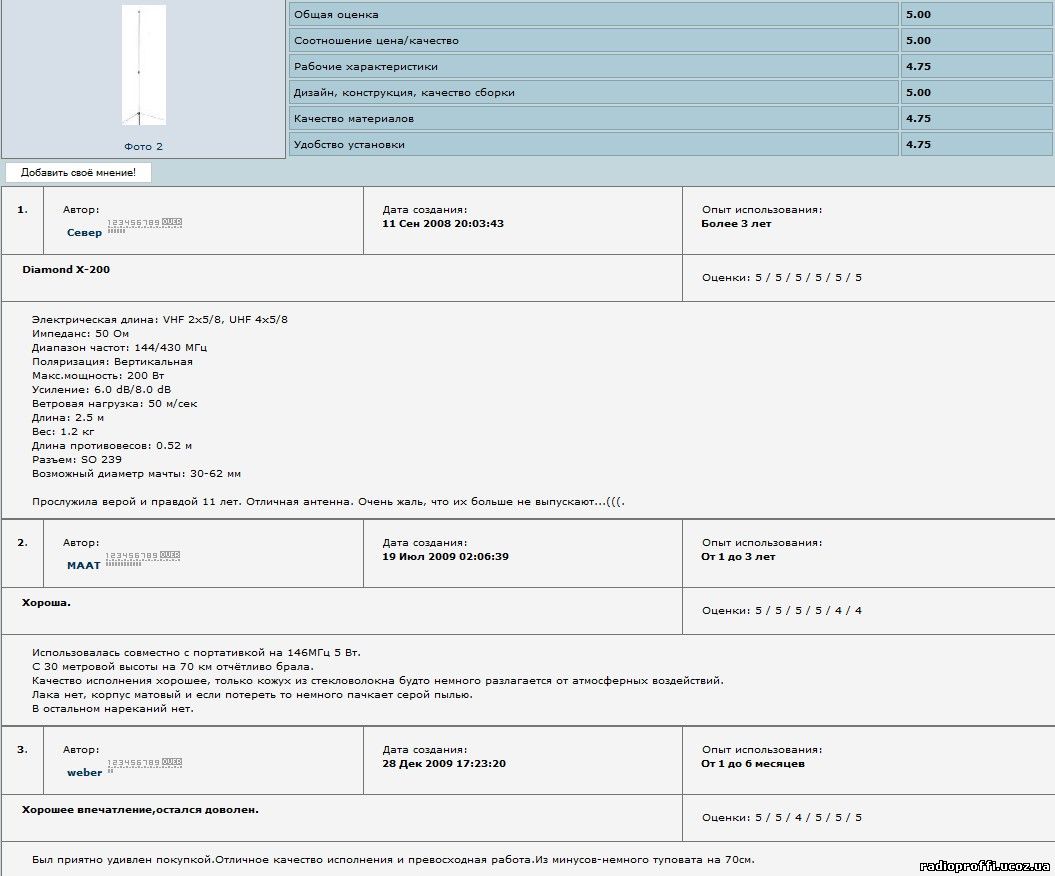

Если я приобрету антенну Diamond X200, можно ли ее будет подключить к
UV-5R? Подойдет ли для подключения кабель RG316 длиной 10 метров?

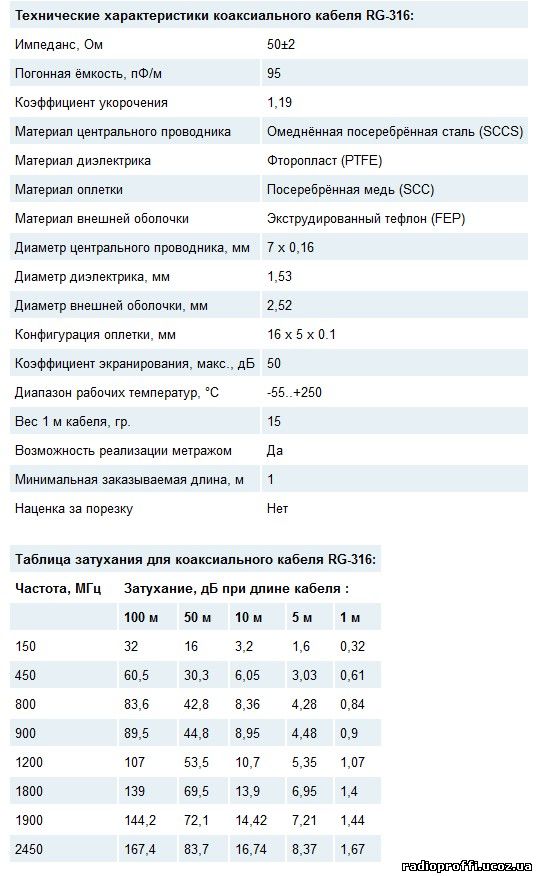

  Антенну в общем то хвалят, но она двух диапазонная, а значит компромисная т.е. диапазон выше по частоте будет туповат. Что касается кабеля, судите сами:Существенные затухания особенно на семидесяткеУчитывая усиление антенны и потери в кабеле, думаю не следует его применять. smile
Прикрепления: 4379581.jpg (116.7 Kb) · 0509439.jpg (144.5 Kb)
NARAJANAДата: Суббота, 2015-07-11, 8:19 AM | Сообщение # 323
С кабелем все понятно, затухание очень сильное. Тогда другой вопрос, какой использовать кабель?

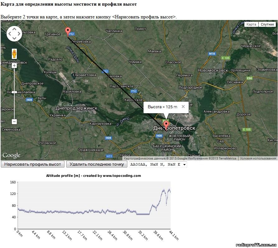

Вопрос конечно интересный. Возьмем высоту, для "тропо"- прохождение такое, достаточно шести метров над подстилающей поверхностью (крыша), а вот для прямой волны на УКВ, чем выше-тем дальше, особенно когда местность очень пересеченная, что в прочем легко проверить по карте высот. Я взял две точки, Ваш QTH и Днепр: У Вас открытая местность и этих шести метров хватит для нормальной работы прямой волной, а что касается кабеля, чем толще-тем меньше потерь. Пойдет кабель предложенный коллегой выше,но если этой же марки, но семеркой, было бы лучше, только цена за метр волчья. shades

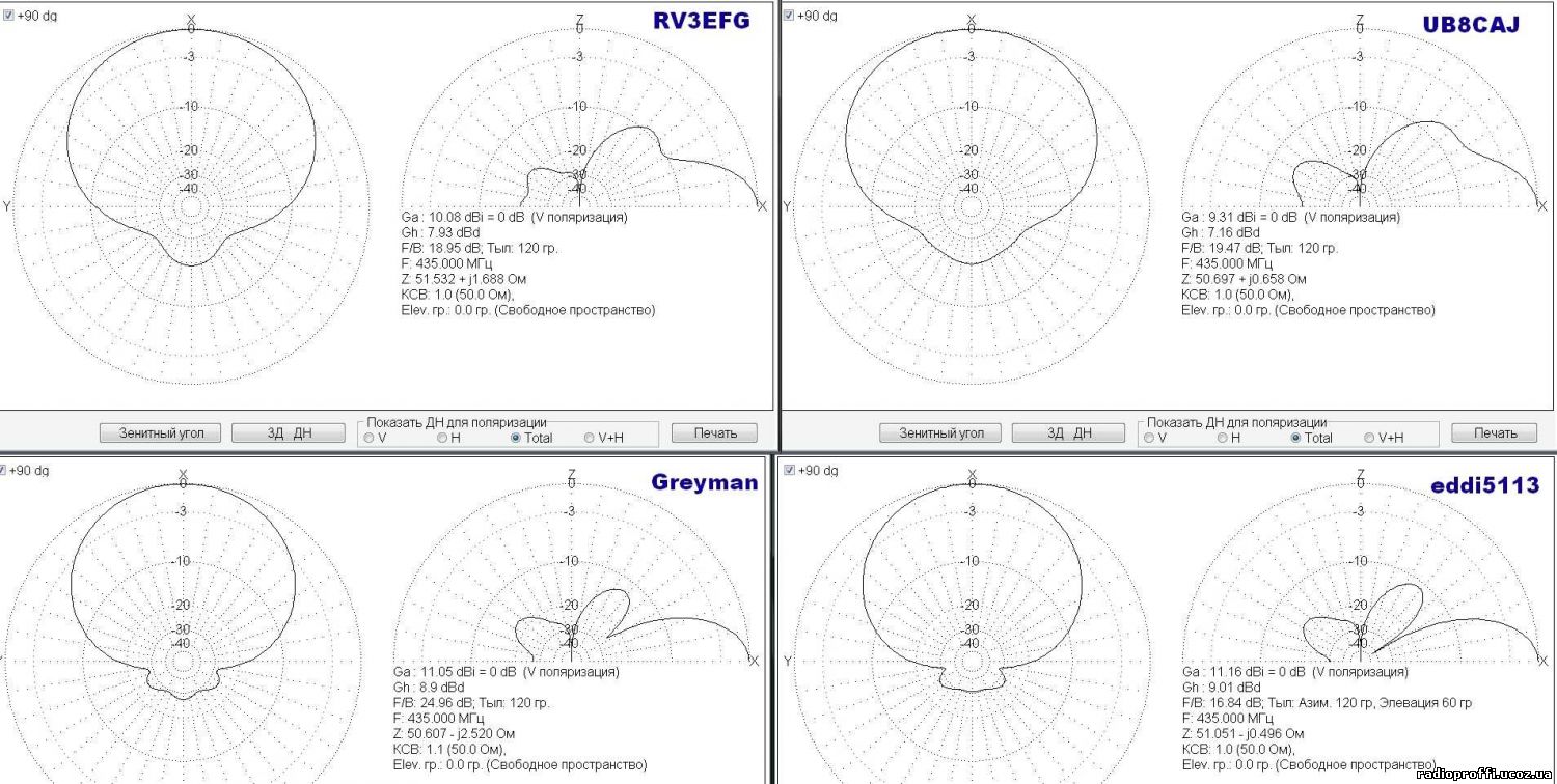

Вот сравнительные результаты на 435 МГц:

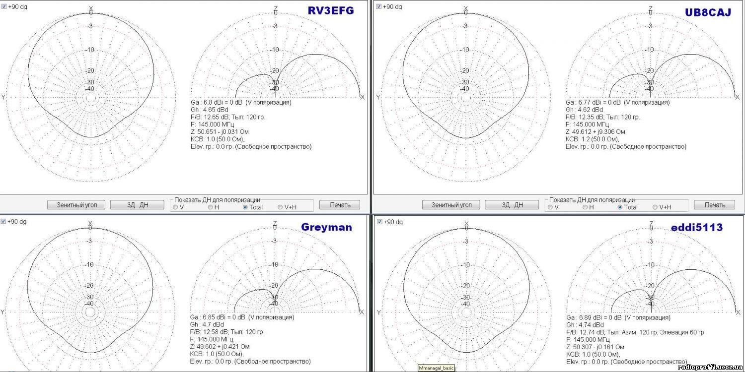

GreymanДата: Суббота, 2015-07-11, 3:10 PM | Сообщение # 329
Сравнение на 145 МГц.

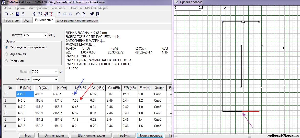

На основании этого ввел  DM1 = 800, DM2 = 80,  SC = 2, EC = 2.
Задал цели оптимизации и в таблицу для установки источников по диапазонам ввел значения w4c для 145 МГц и для 435 МГц.
Из перечня всех эелемнтов убрал интервалы (потому как иначе программа посчитала очень хорошую антенну, но длинной около полуметра smile
Запустил оптимизацию и пошел спать smile
В итоге, как минимум избавился от необходимости делать двойные расчеты.

eddi5113Дата: Суббота, 2015-07-11, 4:32 PM | Сообщение # 330
Greyman,
Вот выбрал время и попробовал сделать оптимизацию сам.
Ну так замечательный результат, Вы задавили тыл и получили максимум в перед!

Задал цели оптимизации и в таблицу для установки источников по диапазонам ввел значения w4c для 145 МГц и w3c для 435 МГц.
Ну и как это можно понять? Задавать два источника в антенну типа "Open Sleeve" где мастер вибратором на семидесятке является пятый элемент, а третий всего лишь дополнительным рефлектором? Вы получили в итоге две разных антенны на одном буме в одной плоскости. Здвиньте семидесятку на 90 градусов и получите двух диапазонную кросс яги. Тогда это будет результат! smile
