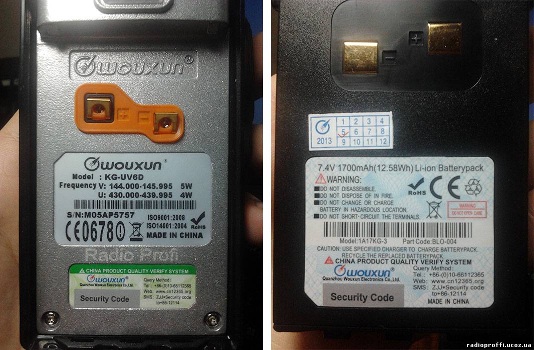

подскажите пожалуйста,купил у вас WOUXUN KG-UV6D,здесь есть шаг частоты 2.5 кгц,купил вторую в другом месте,такую же,так там нет этого шага...
что это может быть?подделка? cry
WOUXUN KG-UV6D
radioproffi1Дата: Вторник, 2013-12-10, 4:57 PM | Сообщение # 139
На всех оригинальных Воксунах последних партий есть секьюрити код , который стирается монеткой, он находится на стикере на шасси радиостанции.

Покупал у Вас Воксун, на шасси нет стикера.
320
radioproffi1Дата: Вторник, 2013-12-10, 9:17 PM | Сообщение # 141
Стикер появился на последней партии продаваемой с 2013 года, до этого его не было

покупал у Вас, 12-02-2013  стикер есть, шага 2.5 кГц нет !

Шага 2.5 кГц и сейчас нет,насколько я знаю он есть только в версии для штатов, но там и разъем другой сма мама на станции.
А вот вам он сильно нужен? То можно сказать китайцам чтобы прикрутили smile

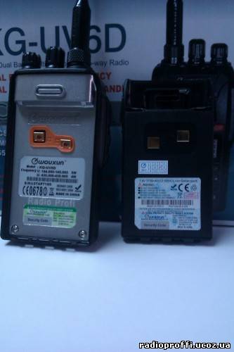

OvermanДата: Пятница, 2013-12-13, 10:22 AM | Сообщение # 144
Сообщений: 16
Самому захотелось посмотреть, что за стикер... и правда. Имеется такой. Даже надпись "Radio Profi". В лицензировании (оригинальности) продукта сомневаться даже не приходится. А насчет шага 2.5 кГц - лично мне он практически не нужен (реально использую только 5.0, 6.25 и 25 кГц).
