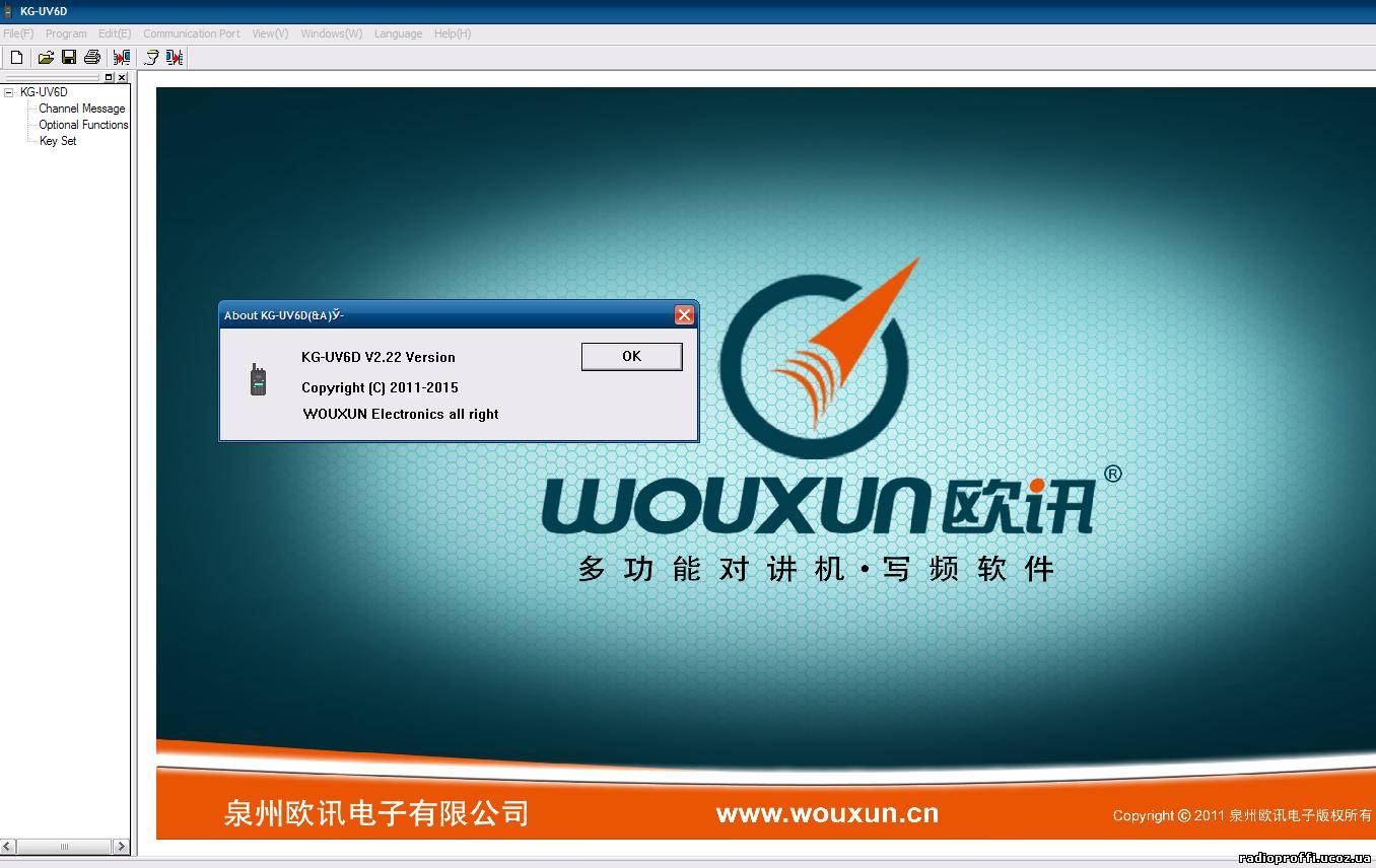

Мне другие не попадались, я имел ввиду вот эту программу.
Добавлено (02.01.2013, 21:12)
А как фото добавить в сообщение? На будущее что бы знать, хотел добавить в сообщение, а получилась ссылка. huh
Прикрепления: 3150110.jpg (133.3 Kb)
radioproffi1Дата: Четверг, 2013-01-03, 1:46 AM | Сообщение # 107
vovaz02h, да именно ее , было несколько прецендентов по убиванию станций клиентами . Ремонт неприятный и связан с выпайкой флеш памяти и перепрошивкой ее в спец программаторе. Поэтому при программировании станций через комп гарантия снимается.
UY7VY, это штатный софт с ним все без проблем.
ДЛЯ ВСТАВКИ РИСУНКА В ТЕКСТ ПРОПИСЫВАЕТЕ $IMAGE1$
