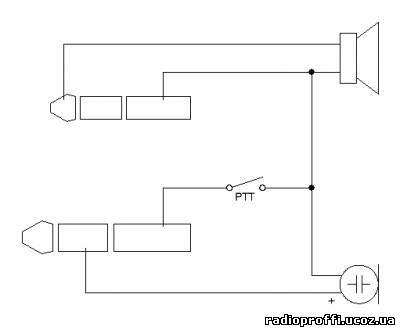

подскажите, перепаиваю китайскую реплику боумана с кнопкой под данный сабж, но не работает микрофон. кнопка и ухо работает а микрофон нет. в чем может быть проблема? микрофоны новые
radioproffi1Дата: Суббота, 2012-10-06, 7:09 PM | Сообщение # 78
Фото и схему в студию !
Мы не экстрасенсы dry

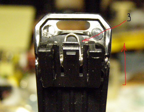

Господа!Вставил в трансивер клипсу для ношения,а снять не могу.Как удачно снять её ,чтобы не сломать?Ага,прилагается шнурок для ношения в руке.За какое отверстие его цеплять?За то, что на клипсе???
Сообщение отредактировал ut7wo - Воскресенье, 2012-10-14, 4:10 PM
eddi5113Дата: Вторник, 2012-10-16, 4:36 PM | Сообщение # 80
Средняя часть основания есть фиксатор. Приподнять его, тем самым вы выводите его из зацепления и легким движением на себя-освобождаете клипсу.
Прикрепления: 8925286.png (483.4 Kb)
ut7woДата: Среда, 2012-10-17, 12:29 PM | Сообщение # 81
Cпасибо.Всё получилось!

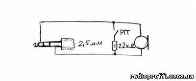

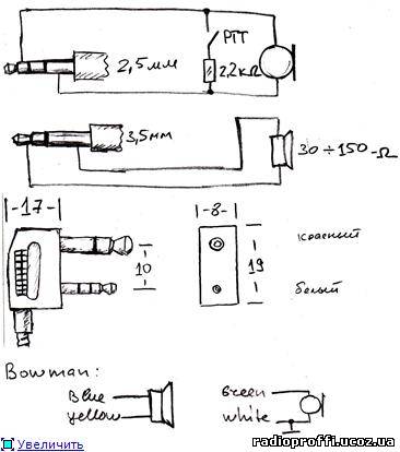

пардонте, был занят не было когда отписываться
схему бралс темы о ув1
еще на просторах нашел вот такие варианты
и
какой же из них правильный?
Прикрепления: 7230390.jpg (8.8 Kb) · 8280534.jpg (22.1 Kb) · 5429284.jpg (4.9 Kb)
Сообщение отредактировал nicksnn - Пятница, 2012-10-19, 10:25 PM
vovaz02hДата: Среда, 2012-10-24, 1:25 PM | Сообщение # 83
Сообщений: 32
Они оба правильные.
Но тот, который нарисованный от руки - это MIDLAND.
