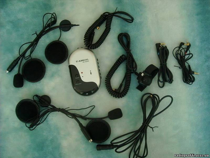

Подскажите какие разьемы для подключения гарнитуры,какая реальная дальность работы на прием/передачу по пересеченной местности и совместима ли данная рация при эксплуатации с устройством как на фото?

Это блютузное устройство связи, в радиостанции модуля 2.4ГГц нет .

Устройство без блютуза, перевод инструкции прикрепил. А какая дальность работы рации, возможно ли её увеличить, каким методом и на сколько?

По поводу радиостанции в инструкции сказано буквально следующее
Quote
Any voice communication can also be transmitted via 2-way radios like PMR 446 or other suitable radios. PMR 446 can provide a communication range to up to 5 km under optimum conditions (radio mounted on the motor bike for free-space radiation)
Для PMR они немного оптимисты, но порядок цифр на шоссе примерно такой и получится. Увеличить его для носимой радиостанции, как и для любой другой - только за счет более оптимальной антенны, что на мотоцикле совершить несколько затруднительно (думаю, будет сложнее чем на автомобиле подобрать для нее пристойное место). Можно, конечно, сказать знаменитое "up to 18 miles" но ведь все равно это не гарантированное расстояние сферической радиосвязи над морской поверхностью в вакууме.
А по поводу подключения ... Инструкция на переговорку откровенно "тупорылая", а найти быстро "распайку" красного кабеля не удалось.
Буквально следуюя инструкции
Quote
All you need is to plug the supplied red marked PMR cable in the PMR connection (5), the 2.5 mm plug into the microphone and the 3.5 mm plug into the speaker/phone sockets of your radio.
могу сказать следующее:
1) скорее всего речь идет о радиостанциях MIDLAND (именно у них 2.5 мм - микрофон, 3.5 мм - скикер), у WOUXUN, как у приличного китайонвуда раскладка несколько по другому.
2) не раскрыта тема, как же на радиостанцию попадает PTT (скорее всего или в микрофонном штеккере или в штеккере спикера), так как у MIDLAND, к примеру, передача включается путем включения параллельно микрофону 2.2 кОм, а у WOUXUN - соединением специально обученного провода на "землю".
Это не говорит о том, что реально к этому переговорнику нельзя подключить эту радиостанцию. Просто это не удастся сделать на основании только этой (пусть даже оригинальной, а не кастрированной при переводе) инструкции.

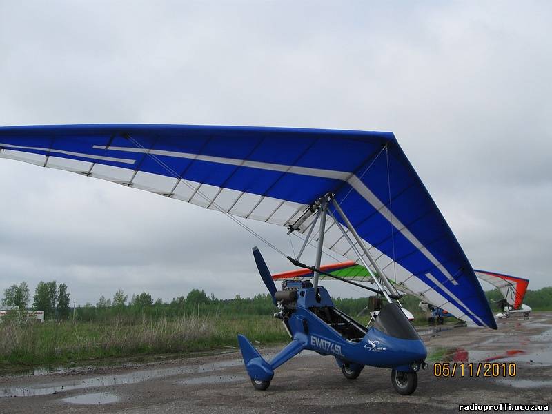

Оригинальную инструкцию прикрепил. Подключение Alan/Albrecht/Midland раций без проблем. Использовать планируется на подобном аппарате, так что для антэны место можно подобрать.

По поводу антенны и дальности.
А, ну тогда конечно ... С другой стороны и условия работы "воздух-земля" несколько отличаются от условий работы "земля-земля" и дальности должна получиться как минимум в полтора, а то и два раза больше чем "вдоль поверхности" (правда гарантировать это не могу...)
По поводу подключения радиостанции к переговорнику.
Да, действительно, как я Мидландовско-Аналовский логотип не рассмотрел сразу ... Тогда, конечно, они без проблем подключатся. Но все равно - цитируя оригинальный английский текст как раз я и имел ввиду, что инструкция весьма тупая, а перевод - к тому еще и кастрированный.
Если все это урожденный MIDLAND как вещь в себе то для подключения любой другой р/ст не-midland
- либо красный кабель нужно будет переделать чуть менее, чем полностью;
- либо нужно будет слепить новый "протез красного кабеля".
Вся тонкость именно в том что я отметил - управление станцией, которое у MIDLAND в конре отличается от подавляющего большинства других радиостанций (если конкретно - где именно стоит резистор 2.2 кОм - в кабеле или в самом устройстве и делает ли подключаемая через разъем кнопка PTT что-то в самом устройстве). Чисто умозрительно разных вариантов может быть ... ну я уже как минимум три нафантазировал... Подробностей бы по схеме "красного кабеля" и "кабеля с кнопкой PTT".
Далее.
Думаю, что данное обсуждение особенностей сопряжения переговорника с радиостанцией уже выпадает собственно из обсуждения радиостанции WOUXUN в отдельный трид. Невозможного ничего не вижу, но увы - конкретики мало.
