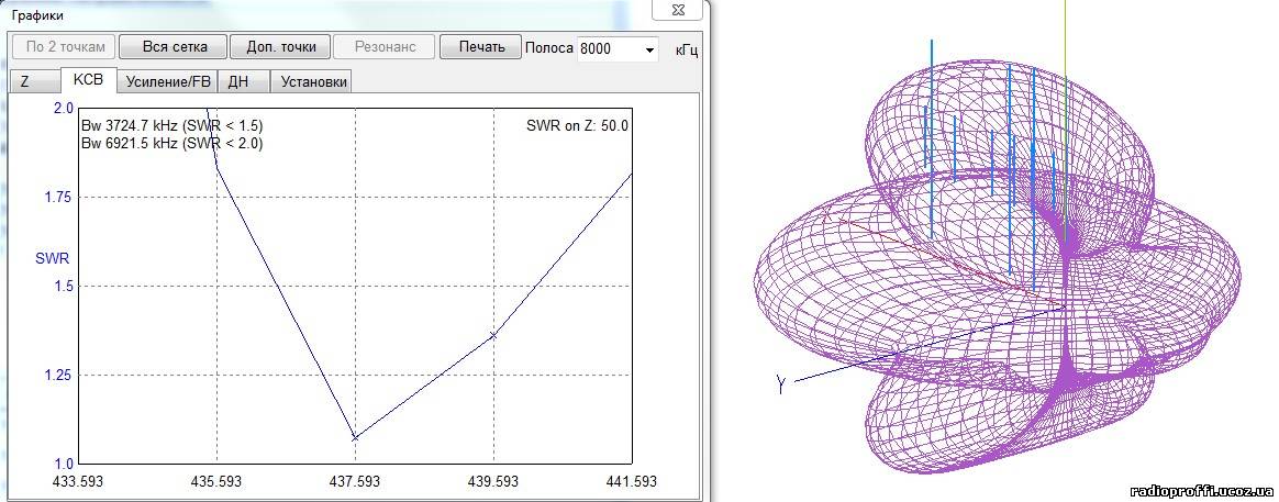

Re-Beat.  Резонней сделать эту:http://dl2kq.de/ant/3-58.htm
Re-BeatДата: Пятница, 2013-02-01, 0:18 AM | Сообщение # 318
Нечто подобное я уже делал http://radioproffi.ucoz.ua/forum/7-19-4
eddi5113Дата: Пятница, 2013-02-01, 12:45 PM | Сообщение # 319
Антенны разные по сути,почитай внимательно статью.

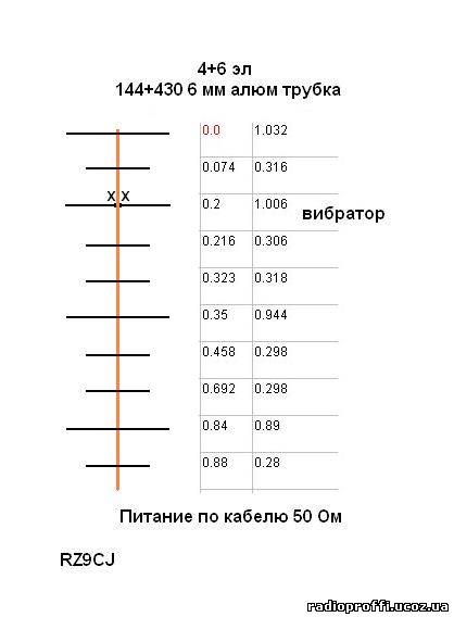

botherДата: Вторник, 2013-03-19, 10:42 AM | Сообщение # 326
Сообщений: 9
Всем привет, задумал сделать такую антенну
Взято отсюда http://www.radioscanner.ru/forum/topic33221-175.html#msg906554
Вчера в эпицентре уже была куплена алюминиевая траверса (d20мм), пластиковые клипсы и 6мм трубки, но остаётся открытым вопрос, на крышу у меня выведен  (ещё с давних пор) 75 Омный кабель Finmark RG6 , ввод нового кабеля в квартиру затруднителен и надо плясать оттого что есть, как думаете, имеет смысл использовать трансформатор, как описано здесь :
http://www.radioscanner.ru/forum/topic33221-169.html#msg887708
либо стоит пересчитывать антенну под 75Ом кабель ? (в расчётах я вообще не силён).
Заранее спасибо, за ваши ответы.
Прикрепления: 1847502.jpg (20.6 Kb)
Сообщение отредактировал bother - Вторник, 2013-03-19, 2:42 PM

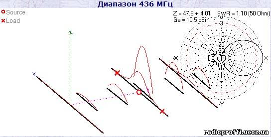

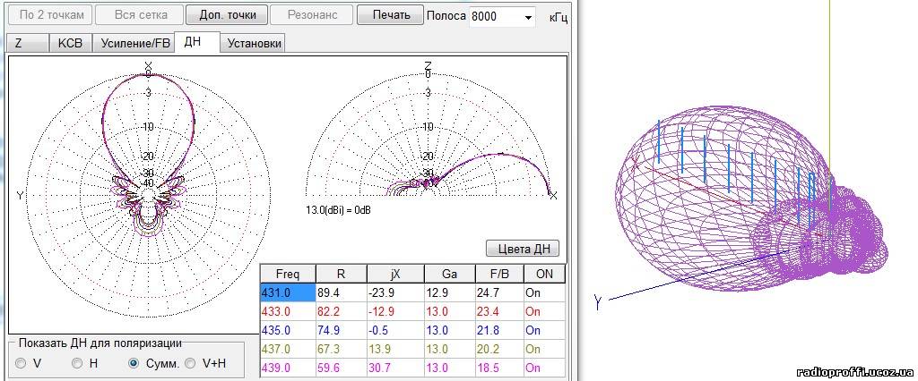

eddi5113Дата: Вторник, 2013-03-19, 12:29 PM | Сообщение # 327
bother. Не стал бы я делать такую. На 144 как бы нормально, а на 430 резонанс уходит выше по частоте

botherДата: Вторник, 2013-03-19, 2:34 PM | Сообщение # 328
Сообщений: 9
Cпасибо за ответ, 144 приоритет, 430...ну хотелось бы 432-440 конечно. Так, а что с кабелем делать ? 75Омный кабель, его длина до 25м где то. Живу на 8м этаже, 9ти этажного дома
G-HДата: Вторник, 2013-03-19, 2:49 PM | Сообщение # 329
Пересчитывать придется не только под кабель, но и под металлическую траверсу. Или поднимать элементы над траверсой на расстояние не менее половины ее диаметра.
eddi5113Дата: Вторник, 2013-03-19, 2:50 PM | Сообщение # 330
Пересчитать не проблема,но и диаграмма никакая, не стоит портить материал, плюс разрезной вибратор гребет статику. Мое мнение- два монобенда через диплексер. Для сравнения вот такая антенна:
