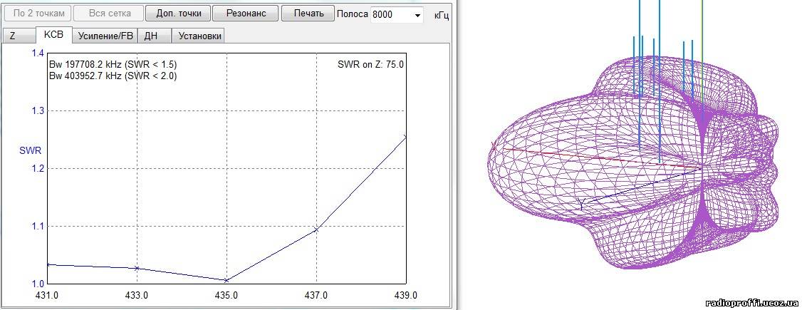

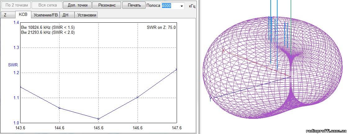

| eddi5113 | Дата: Вторник, 2013-03-19, 7:01 PM | Сообщение # 332 |
| bother. Под данный материал могу предложить модель антенны 3+5 145.6/435 мгц 75ом. Длинна траверсы меньше полуметра, усиление на 145.6-6.62 dBi. ксв 1.02 на 435-9.01dBi ксв 1.01. Диаграммы направленности гораздо лучше предложенной Вами выше.

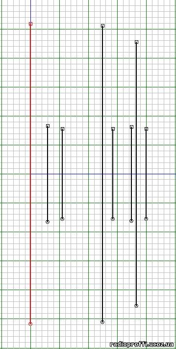

| Цитата (eddi5113) Под данный материал могу предложить модель антенны 3+5 145.6/435 мгц 75ом. А можно её схему (таблица размеров) ?
Цитата (eddi5113) Длинна траверсы меньше полуметра, усиление на 145.6-6.62 dBi. ксв 1.02 на 435-9.01dBi ксв 1.01. Диаграммы направленности гораздо лучше предложенной Вами выше Чувствую, много лишнего материала останется

| bother. Схема вот:
| eddi5113 | Дата: Вторник, 2013-03-19, 10:39 PM | Сообщение # 338 |
| Таблица размеров:

| eddi5113, СПАСИБО !! Буду теперь думать, как лучше быть..

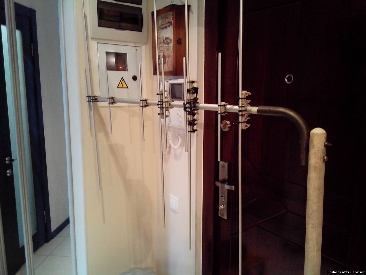

| А всётаки собрал вариант под 50 Ом кабель и подключил 75...Ом, работает очень прикольно, на слух, работает на 430-440-445 лучше чем выше и ниже, на 145-146 отлично, нравится, пока проверялась с кентом на расстоянии 20-25км с самодельной GP, естессно замерить КСВ нет никакой возможности, так же как и всё остальное, но то что антенна (или её часть ) работает, это 100%, слышно стало всё совсем по другому.
Пока что, кое как "наживил" на лифтёрке, погода не радует совсем поэтому спешил, вместо запланированной субботы, глядя на прогноз, побежал ставить в пятницу, позже, думаю, надо ставить на верх мачты, таким образом, что бы антенна хотя бы на метр была выше. Деревянный дрюкан был куплен в эпике за 11 грн, держак для лопаты 1,4м,
Собирал из всем извесных материалов, алюм. трубка 6мм и траверса 20мм, пластиковые клипсы, как раз с расстоянием до поверхности чуть более 0,5 от диаметра траверсы и стяжки.
Х.з., почему я сделал именно так, уж слишком чесались руки, пока доволен, направлена в сторону Днепропетровска, жду погоду.

| Ну неплохо:) я тоже начинал так,всё по чертежу, без настройки прибором, тоже кабель 75 Ом работает:) Хорошая видимость с крыши у вас!

| bother, Если так не терпелось, проще было пересчитать и поправить диаграмму.

| eddi5113, Вопрос к вам можно? Сообщение # 337 антенна под какой кабель расчитана? 50 или 75 Ом, прочитал 2 раза ваш с bother, диалог,и не понял.
Всё, увидел. 75 ом. Вопрос снимается.
