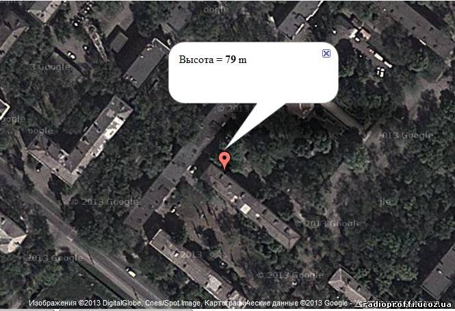

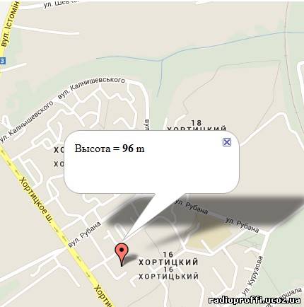

eddi5113Дата: Пятница, 2013-06-07, 11:10 PM | Сообщение # 368
BRAMBUL, Я пытался вчера рассказать где у нас стоит приемник и передатчик р0, но не удалось. Я это к чему-трасса в принципе одна и та же, антенны как бы в равных условиях, но моя антенна на 3х этажном здании и вокруг есть по выше. Это мой дом и высота над уровнем моря.

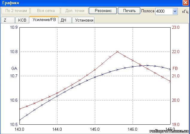

eddi5113Дата: Понедельник, 2013-06-10, 7:00 PM | Сообщение # 373
BRAMBUL, Какое усиление Вашей одинарной антенны? На сколько я знаю, прирост в этом стеке, максимум 2.5дб по отношению к одинарной и то если расстояние между антеннами оптимальное и нет потерь в АФУ. Ну а получить усиление которое Вы заявили,  можно более легким путем-добавить пару элементов. smile
Прикрепления: 1710257.jpg (110.4 Kb)
eddi5113Дата: Понедельник, 2013-06-10, 7:01 PM | Сообщение # 374
Вот усиление:
Прикрепления: 5742133.jpg (108.9 Kb)

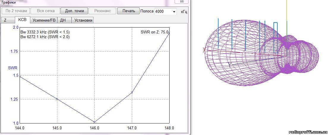

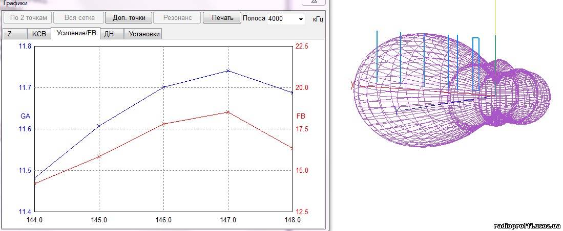

BRAMBULДата: Понедельник, 2013-06-10, 9:25 PM | Сообщение # 375
ну в моём случае прирост 3 Дб, поставить длинную антенну не всегда позволяют условия
66эл
6 Эл
2х6эл
6эл
2х6эл
Добавлено (10.06.2013, 19:25)
смотрите сравнивайте
Прикрепления: 4476481.jpg (81.8 Kb) · 9528999.jpg (83.7 Kb) · 0412760.jpg (88.0 Kb) · 3595215.jpg (92.9 Kb)
