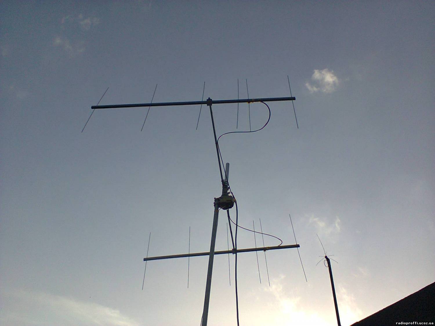

| bother | Дата: Воскресенье, 2013-03-24, 7:42 PM | Сообщение # 346 |
Сообщений: 9
| Цитата (eddi5113) Если так не терпелось, проще было пересчитать и поправить диаграмму. Ничего страшного, научусь, пересчитаю при необходимости. Кабель в любом случае, позже, будет заменён. Возможно и эта антенна уедет на дачу.
| eddi5113 | Дата: Воскресенье, 2013-03-24, 8:00 PM | Сообщение # 347 |
| Павел, 75ом, смотрим пост 332-диаграммы и данные в обоих диапазонах.  Добавлено (24.03.2013, 18:00) --------------------------------------------- bother, Не увидел на фотке подключения кабеля, кольца ферритовые или четверть волновой стакан для отсечки вч тока по оплетке, что нибудь присутствует?
| bother | Дата: Воскресенье, 2013-03-24, 8:05 PM | Сообщение # 348 |
Сообщений: 9
| Цитата (eddi5113) что нибудь присутствует? нет, с этим уже буду разбираться, когда потеплеет,если не поменяю кабель. Спешил, ставил уже под дождём с ветром, было не до трансформаторов и согласований.

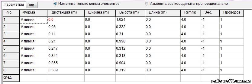

| eddi5113 | Дата: Воскресенье, 2013-04-07, 6:15 PM | Сообщение # 349 |
| Павел, размеры антенны под 50 ом:

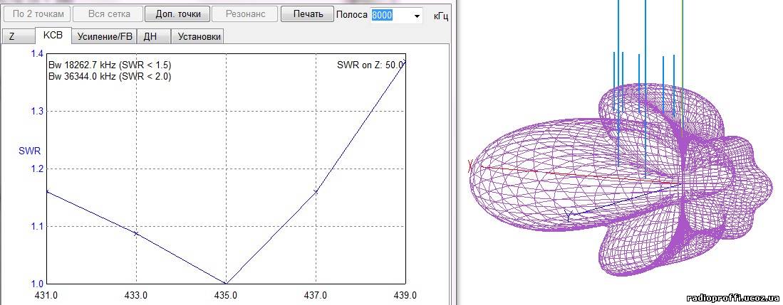

| eddi5113 | Дата: Воскресенье, 2013-04-07, 6:17 PM | Сообщение # 350 |
| ксв на 70ке:

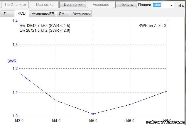

| eddi5113 | Дата: Воскресенье, 2013-04-07, 6:19 PM | Сообщение # 351 |
| на двойке:
| Павел | Дата: Воскресенье, 2013-04-07, 6:24 PM | Сообщение # 352 |
| eddi5113, Спасибо!
| eddi5113 | Дата: Понедельник, 2013-04-08, 8:08 PM | Сообщение # 353 |
| Павел, Да всегда пожалуйста,вот еще данные по усилению: и успехов!

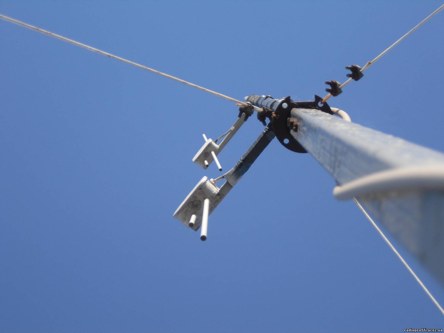

| Павел | Дата: Воскресенье, 2013-06-02, 7:11 PM | Сообщение # 354 |
| Сегодня вылез посмотреть на состояние антенны,ну и обследовать крышу на предмет что можно на КВ мне там пристроить.
Сообщение отредактировал Павел - Воскресенье, 2013-06-02, 7:11 PM |
| eddi5113 | Дата: Воскресенье, 2013-06-02, 9:06 PM | Сообщение # 355 |
| Ну и какие впечатления?
| Павел | Дата: Воскресенье, 2013-06-02, 11:52 PM | Сообщение # 356 |
| трубу 20мм и уголки такие больше не куплю
| eddi5113 | Дата: Понедельник, 2013-06-03, 11:06 PM | Сообщение # 357 |
| 20мм-пластик или метал? У меня все несколько хуже, нижняя опорная труба, просто сложилась после последней грозы. По этому в качестве опорной буду применять только метал. Сама антенна не пострадала.
| Павел | Дата: Вторник, 2013-06-04, 9:23 AM | Сообщение # 358 |
| Цитата 20мм-пластик или метал? Алюминиевая трубка, с толщиной стенки около 1 мм

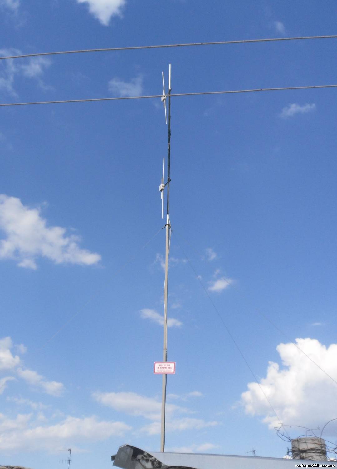

| G-H | Дата: Вторник, 2013-06-04, 10:48 AM | Сообщение # 359 |
| А что там за табличка такая на маче?
| BRAMBUL | Дата: Вторник, 2013-06-04, 10:58 AM | Сообщение # 360 |
я таки поборол лень и поставил её :)(фото до закрепления кабеля)
