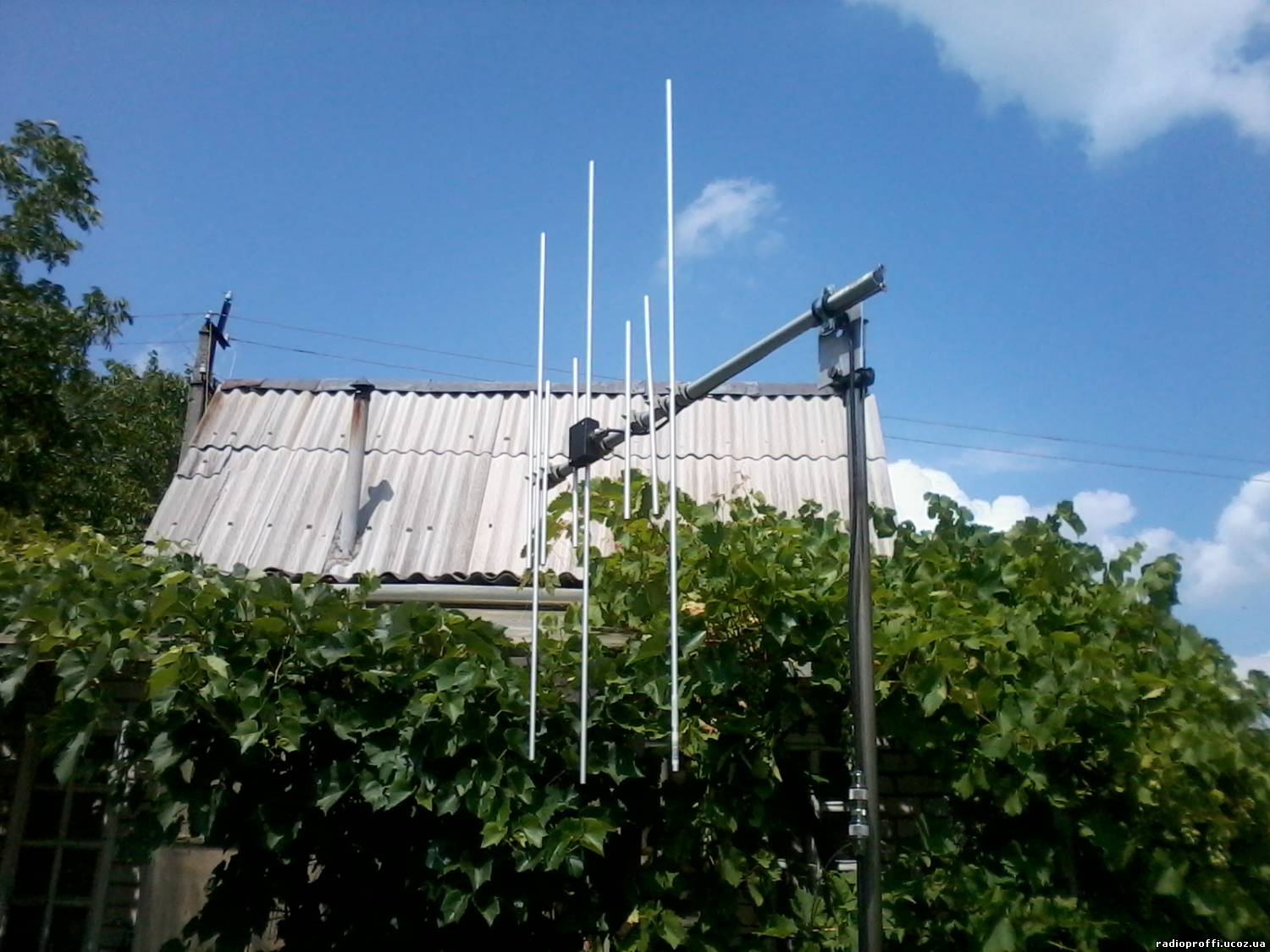

Сегодня проводил полевые испытания антенны, данные по которой мне дали в посте #349
КСВ метр показал точно то-же что и на скринах в посте #351 (КСВ 1-1,2 в полосе от 143 до 148 Мгц) что меня обрадовало happy
Почти весь день пытался дозватся до кого-то на 2-ке, и в репитере и в эхолинке(ну до него я не доставал,к сожалению, но пытался:) и всё таки под вечер мне ответили из Сухачёвки, эксперимент удался cool
Теперь осталось её на 430Мгц проверить.

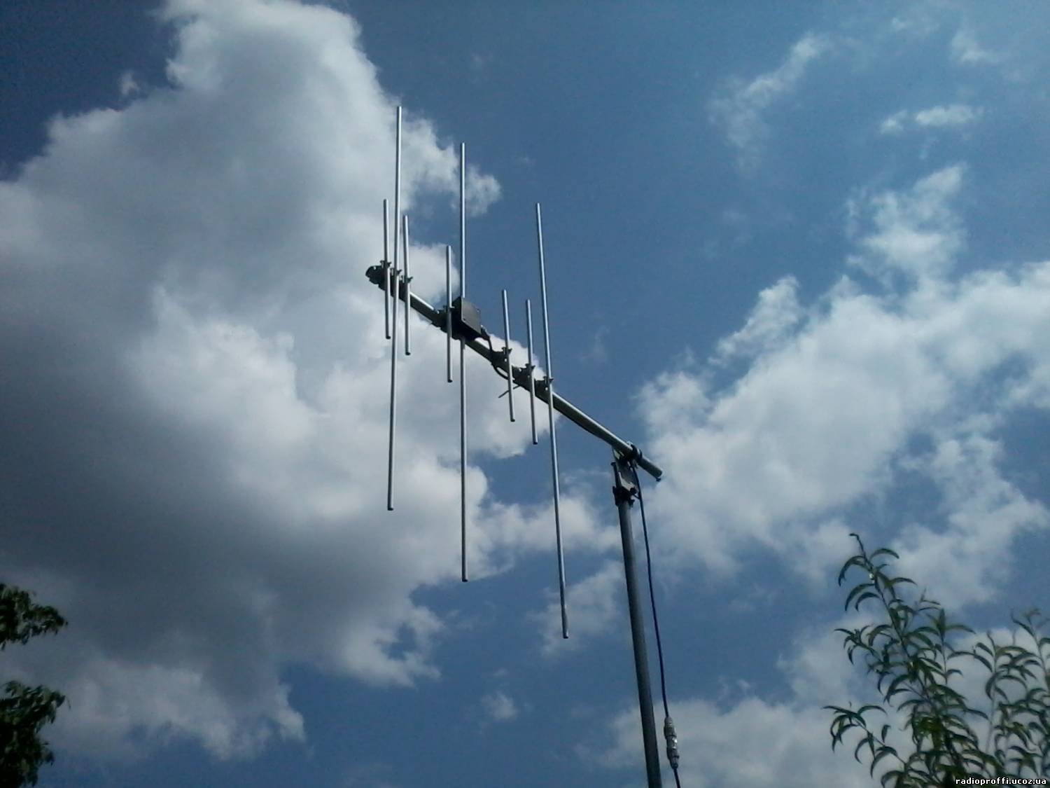

eddi5113Дата: Четверг, 2013-07-18, 10:09 AM | Сообщение # 394
Павел, это реальная высота при испытании или подымал выше?
ПавелДата: Четверг, 2013-07-18, 10:42 AM | Сообщение # 395
Была только железяка 2 метра, выше не поднимал.
eddi5113Дата: Четверг, 2013-07-18, 1:35 PM | Сообщение # 396
Павел, при горизонтальной поляризации железяка картину не очень портит, при вертикали в качестве мачты лучше применить пластик, ну и высота для такой антенны детская да и железа вокруг валом. Все это влияет на диаграмму направленности:Место такой антенны на твоей крыше в городе. Там все будет результативнее!

ПавелДата: Четверг, 2013-07-18, 2:34 PM | Сообщение # 397
Спасибо за рекомендации и замечания happy
Та были бы корреспондены:) а то днем и не дозватся никого, когда надо:) а как не надо, так трепятся о бытовых проблемах своих, слово не вставить по техническому вопросу:)

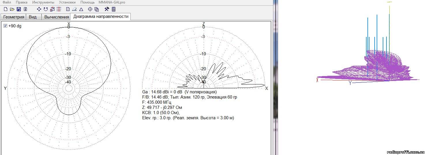

BRAMBULДата: Четверг, 2013-07-18, 10:48 PM | Сообщение # 399
Паша, рекомендую поменьше слушайте теорий, при таком расположении всё нормально, а если кому то не вериться подставьте железяку в ММАНЕ и вдобавок померяйте характеристики при обоих вариантах расположения.
http://3.bp.blogspot.com/-qi54hf....all.jpg
это вариант(имеется ввиду вертикал 2х4эл) промеряный анализатором и подтверждённый "полусотней связей" в радиусе до 400 км
Пы.Сы. Поменьше теорий побольше практики

eddi5113Дата: Четверг, 2013-07-18, 11:26 PM | Сообщение # 400
BRAMBUL, Совсем не понял к чему эти ссылки? И к чему этот ажиотаж?
BRAMBULДата: Четверг, 2013-07-18, 11:42 PM | Сообщение # 401
Ссылки к реальным, нормально работающим антеннам с их фото, в отличии от ММановских "сухих" картинок ......

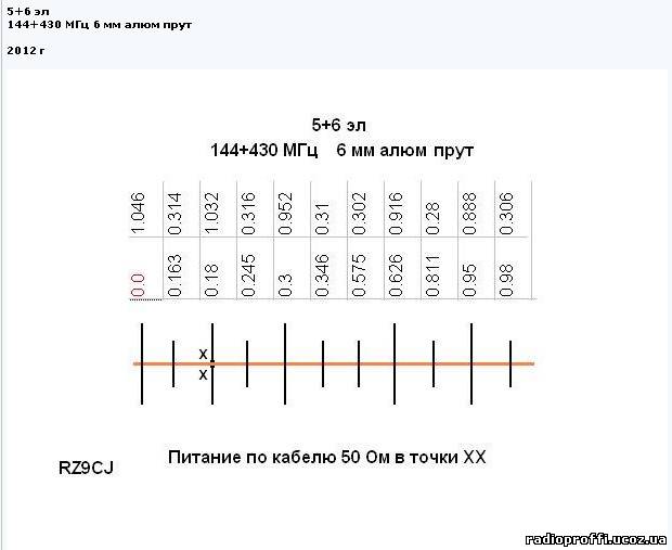

ZmeelovДата: Пятница, 2013-07-19, 8:00 AM | Сообщение # 402
Сообщений: 25
Всем, доброго дня.
Я. собрал и работаю в Крыму вот на такую антеннку.
Доволен на 100%.
Делал правда из 6мм алюм. трубки (10 грн/меттр на Курчатовском), пошло 7 метров.
Траверса 32 водопроводная труба (1,5 метра) - 30 грн.
Кабель Belden RG-8 (12 грн/метр) - 60 грн.
Закрепил на антенный держатель для ТВ антенн (40 грн), на балконе (98 метров над уровнем моря)
КСВ показывает 1,1 - 1,2 на 2 метрах (144-146) и 70 см (430-438).
Прикрепления: 6674582.jpg (39.2 Kb)

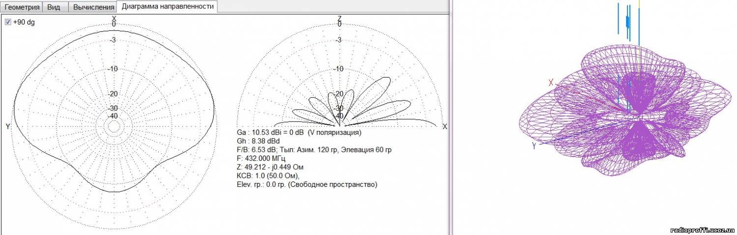

BRAMBUL, вот так выглядит ваша реально работающая антенна в вертикальном стеке на семидесятке:
это диаграмма большинства резонансных антенн,
