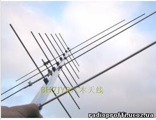

http://item.taobao.com/item.htm?spm=2013.1.0.110.J9MxLu&scm=1007.77.0.0&id=6365910487&pvid=1fd4975b-193d-4216-adf5-a0baecd1e030&ad_id=&am_id=&cm_id=&pm_id=Как Вам такая антенна?

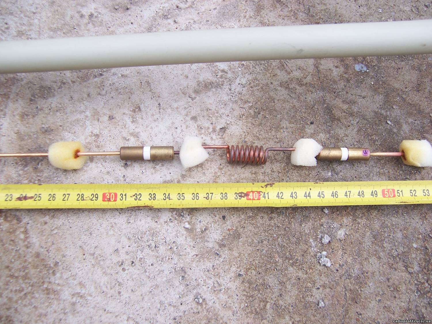

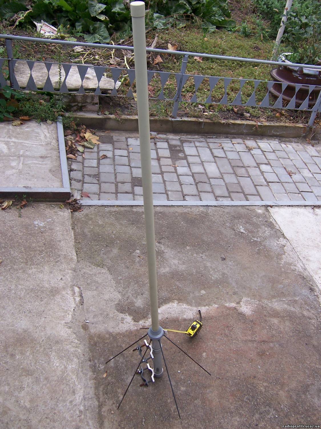

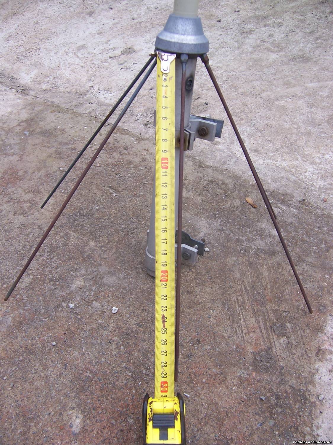

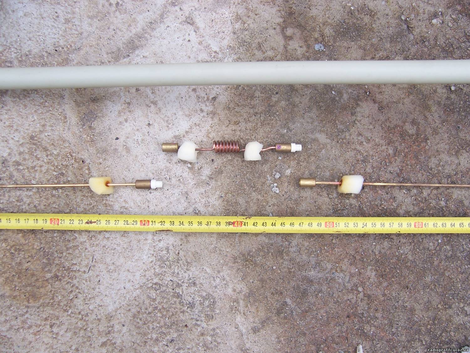

Подарили антенну от СЕНАО- подскажите можно ли её переделать под УКВ.
Прикрепления: 7060853.jpg (280.2 Kb) · 7647760.jpg (305.8 Kb) · 6680276.jpg (283.5 Kb) · 2499592.jpg (275.7 Kb) · 6743518.jpg (301.4 Kb)
eddi5113Дата: Воскресенье, 2013-09-29, 8:18 PM | Сообщение # 426
ur5zva, Длинна противовеса=0.295мм, отсюда длинна волны=1.18, а это 254 мегагерца. Как для "двухи" высоковато, для 70 низковато, но более реально поскольку удлиняющие катушки сматывать, а не добовлять.Мое мнение оба варианта возможны, но геморны и мало эффективны. Для обзорной антенны лучше подобрать что то более лучше.
ur5zvaДата: Понедельник, 2013-09-30, 8:49 PM | Сообщение # 427
eddi5113, Спасибо большое за за исчерпывающий ответ. Примерно это я и ожидал услышать.....

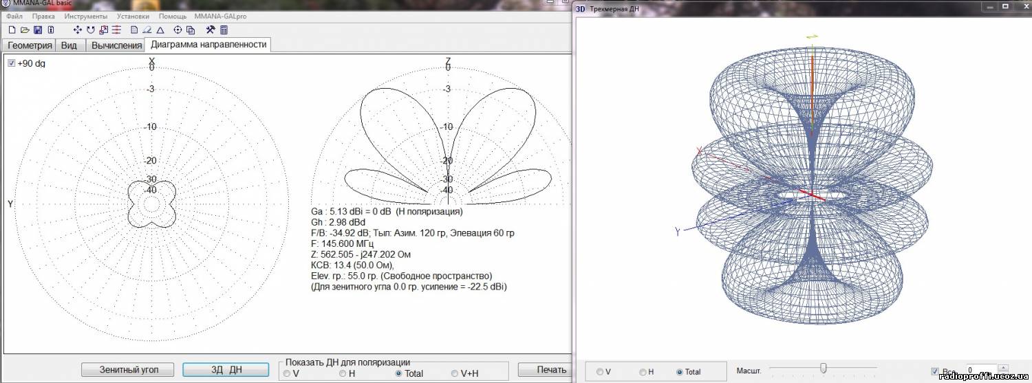

Подскажите, будет ли эффективна штыревая антенна равная две длины волны?
Из теории известно,что характеристики антенны уменьшаются с размерами относительно длины  волны...А что происходит при увеличении антенны?
kalina415Дата: Пятница, 2013-12-13, 2:42 PM | Сообщение # 433
Наверное будет. Работают же люди на двоешной антенне в диапазоне 432 МГц. А эти антенны, которые "144/432" двух диапазонные, по тому же принципу работают, главное согласовать.
eddi5113Дата: Пятница, 2013-12-13, 9:08 PM | Сообщение # 434
dimon20053284,
По теории нет смысла удлинять вертикал более чем на 0.625 лямбды, по скольку это приводит к изменению Д.Н. в худшую сторону, лепесток вытягивается вдоль полотна антенны, другими словами, антенна греет небо.Вот так выглядит диаграмма в ммане.
