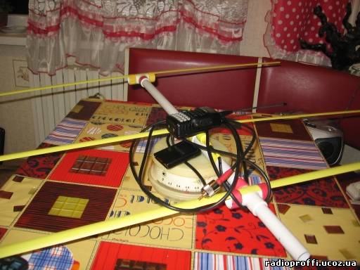

BRAMBULДата: Понедельник, 2013-07-29, 11:14 PM | Сообщение # 412
В начале августа отправляюсь в небольшой поход по Карпатам(Черногорский хребет), а поработать в эфире ой как хочется(SOTA) и буржуи рядом. Вначале настрой был работать на КВ, но тащить на высоту 2 000м почти 5кг веса (весь комплект и всего 7 А/ч) как то передумалось, да и воды там нет наверху это плюс еще килограмма 4 на сутки.
Долго мучался и решил раз горы, то буду работать на УКВ(высота всё таки), и сразу вопрос- какую антенну брать, конечно хочется хотя бы 3-эл, но транспортировочная длина около 1м, а это уже торчит за пределы рюкзака, а на подходах лес.
остановился на следующей довольно интересной идее
http://nt1k.com/blog/2012/vhf-3el-tape-measure-yagi/
http://theleggios.net/wb2hol/projects/rdf/tape_bm.htm
вот что получилось
Вес всего комплекта с запасным аккумулятором 0,6кг. smile
к сожалению по данным размерам резонанс оказался на частоте около 148 мгц, на 145,5 ксв 1,5 "вылизывать" уже буду по возвращению.(для начала немного увеличить длину элементов и "поиграться" с U-согласованием)
Всё же это лучше чем штырь "четвертушка".
Общая длина антенны с хвостом 650 мм элементы оборачиваются вокруг траверсы и всё помещается в чехол от фотоштатива.
Прикрепления: 9100484.jpg (182.4 Kb)
Сообщение отредактировал BRAMBUL - Понедельник, 2013-07-29, 11:18 PM

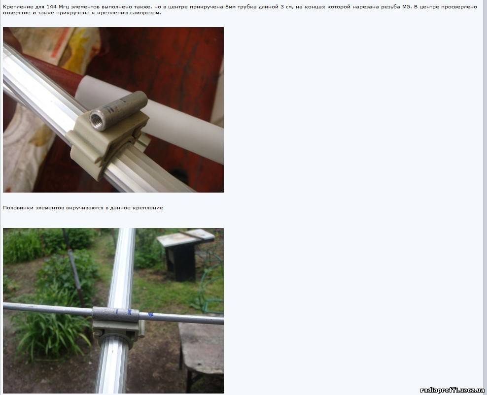

Вот еще способ крепления элементов:
Прикрепления: 7533381.jpg (80.3 Kb)
radioproffi1Дата: Среда, 2013-08-14, 10:47 AM | Сообщение # 415
А как долго  данный пластик простоит на солнце , опыт у кого нибудь есть ?
Re-BeatДата: Среда, 2013-08-14, 1:47 PM | Сообщение # 416
Водопроводные клипсы у меня уже 3 года на антенне служат за окном.Все гуд.
radioproffi1Дата: Среда, 2013-08-14, 4:12 PM | Сообщение # 417
Краской не красили преред установкой, просто вспоминаю пластик после 5-ти лет на крыше  превращался в труху.
ПавелДата: Среда, 2013-08-14, 9:31 PM | Сообщение # 418
Та тут каждый год видимо придется профилактику делать ( сужу по своей антенне, но там другие заморочки ) а вы говорите 3 года, 5 лет...

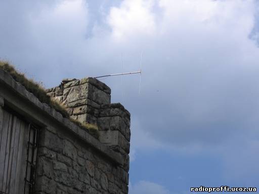

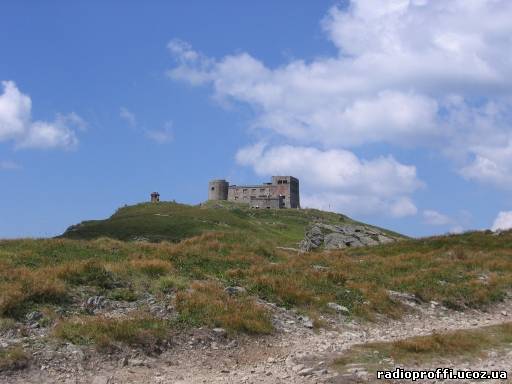

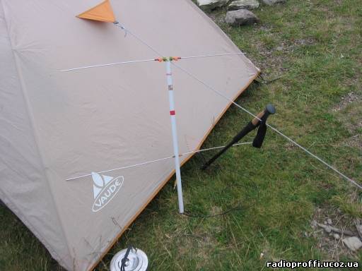

BRAMBULДата: Пятница, 2013-08-16, 9:37 PM | Сообщение # 419
Цитата (eddi5113)
BRAMBUL, Любитель наступать на чужие грабли! А самому включить мозги? Можно сделать компактнее но довольно взрослую антенну.
Уважаемый "грамотей" каждый включает мозги под определённые цели и задачи, а взрослые антенны для работы по программе SOTA, вопрос очень философский. Посмотрел бы я Вас как бы Вы после набора 1500 метров в неблагоприятных погодных условиях собирали "взрослую антенну" и куда бы устанавливали и и каким местом держали при порывах ветра.
В конечном итоге в горах работала 2х элементная. которая оказалась ещё легче.
P.S. Если "включены мозги", то по "скринам" с других сайтов не учат как жить не зная о поставленной задаче......... sad
Прикрепления: 5023648.jpg (111.6 Kb) · 9518719.jpg (166.0 Kb) · 6186402.jpg (183.9 Kb) · 6593788.jpg (151.0 Kb)
