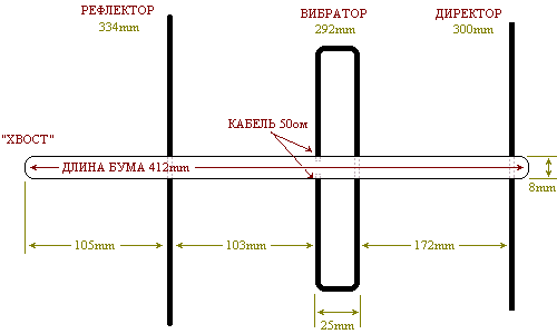

| Купил baofeng uv-5r, решил антенну внешнюю делать, в инструкции к рации написано что ксв должен быть 1.5:1, такая антенна мне подойдёт? в описании написано КСВ по диапазону: 433=1.8, 435=1.4, 438=1.0, 440=1.5 к сожалению приборов для настройки у меня нету.

| stenkodv Цитата , такая антенна мне подойдёт? По чертежу, нет данных о диаметре элементов чтобы проверить данную модель в моделировщике. Прежде чем строить, не лишним будет убедиться что она перекрывает данный участок диапазона. Так же не лишним будет указать длину кабеля к антенне и его марку, поскольку на семидесятке не каждый кабель работоспособен. Я это к чему, судя по чертежу антенна относится скорее к мобильным чем к наружным, а там используется небольшой отрезок кабеля при котором потери незначительны и три элемента данной антенны могут обеспечить усиление порядка 6 децибел, что явно маловато для применения ее на крыше с фидером большей длинны. Ну и на последок, рация двухдиапазонная и это следует тоже реализовать, думаю не будет лишним антенна на двойке примерно так:

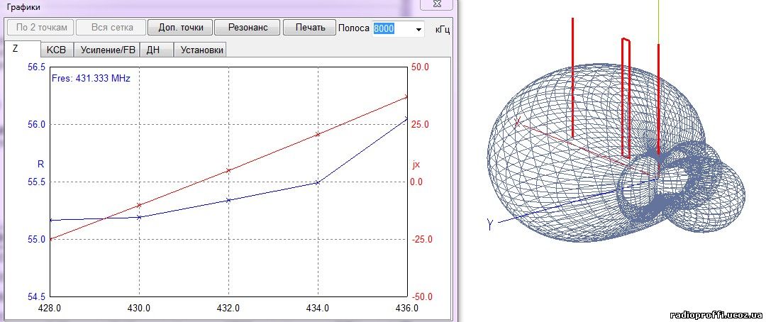

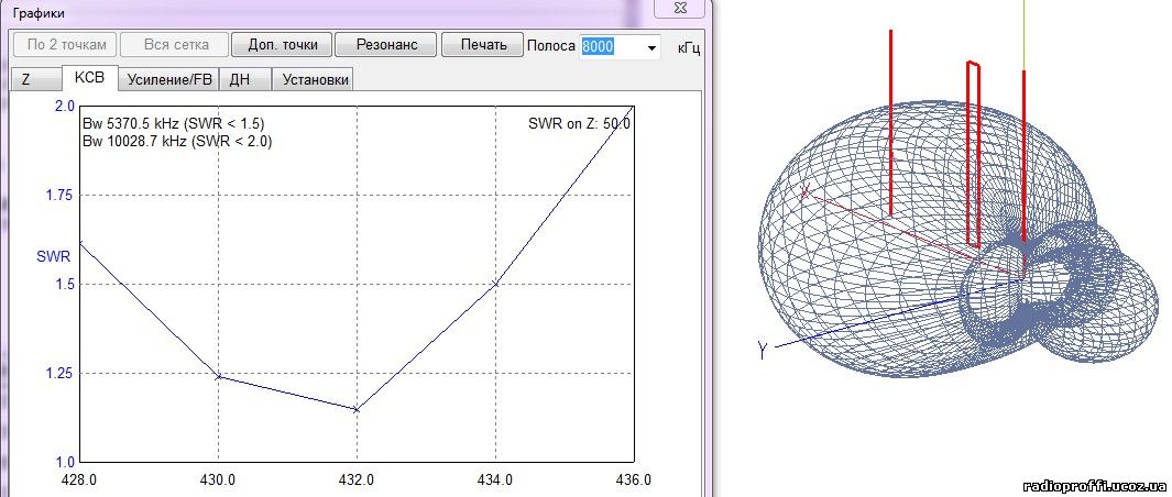

| Павел Цитата Не могу поспорить, но начинать с чего-то надо? я тоже первую антенну сделал чёрти-по какому:) потом набирался опыта:) Привет Павел! Рад общению. Загнал я эти размеры в маню, поигрался радиусом проводов и получил вот такие данные:Уже на 436мгц КСВ выше двойки. Думаю на 438.825мгц этот показатель будет гораздо больше и при передаче есть все возможности сжечь выходной транзистор. Так что первый блин который комом может принести не только разочарование в антенно строении но и некоторые весомые денежные затраты. Да и резонанс у данной антенны далек от нужного: Не могу вставить два скрина. Последний заменяет первый.
| eddi5113 | Дата: Воскресенье, 2014-11-09, 7:04 PM | Сообщение # 445 |
| Вот КСВ: Но тут прикол-если траверса металлическая, она потянет КСВ вверх. По этому хотелось бы больше уточнений.

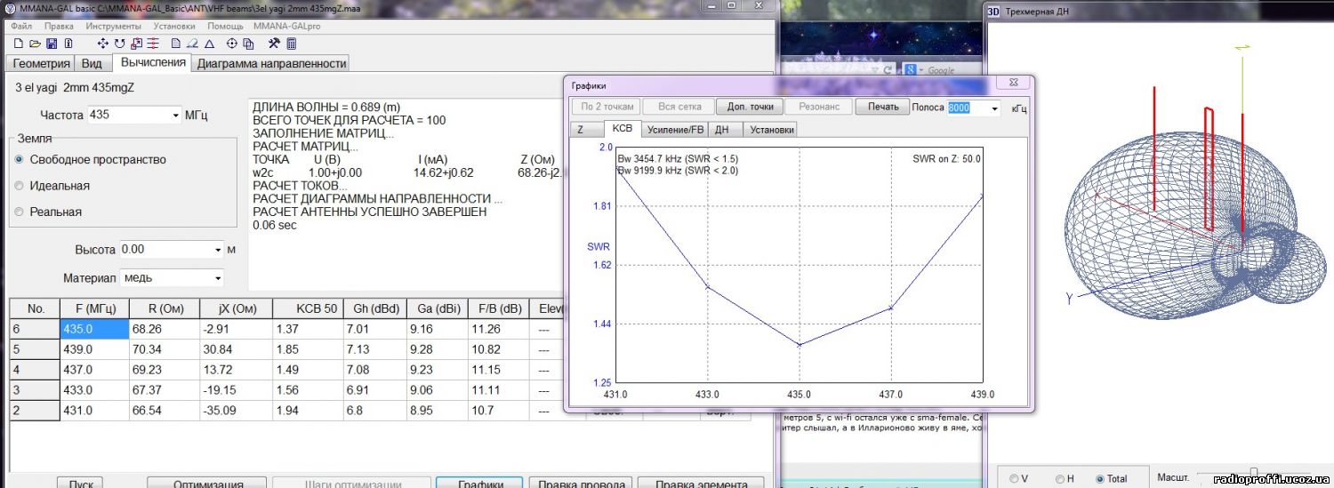

| stenkodv Да встречал я эту антенну на просторах паутины. Она образца 2001 года. Проанализировал ее получил такие данные: Резонанс у данной антенны на 435мгц с КСВ 1.37, а у автора на 438 с КСВ 1.0 почему то и по краям диапазона на 439 мгц получается КСВ 1.85 что превышает допуск "баофенга", а на 431 соответственно КСВ 1.94. Отсюда вывод! Но если сильно надо,эту антенну можно подогнать под 438.825 мгц.

| Спасибо вам за то что не дали глупостей наделать. Подумываю уже что-то по круче делать. Из этого сообщения данные взять http://radioproffi.ucoz.ua/forum/7-19-4244-16-1365344115 . под мой кабель нормально будет? и Диаметр там указан прутка или трубки? ещё напрашивается такой вариант. http://www.radioscanner.ru/forum/topic33221-187.html#msg948146
