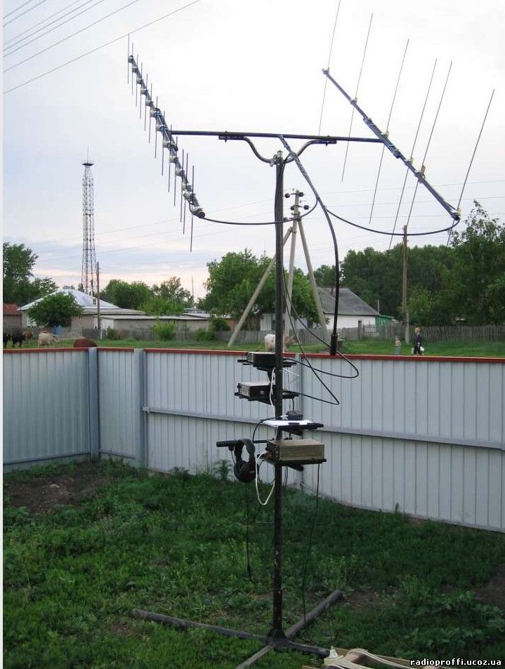

Прошу прощения за оффтоп, почитал по ссылкам про Богдана, впечатляет. Возник вопрос, каким образом нацеливается антенна руками на спутник? Я думал всегда что при связи через спутник стоит антенна с поворотным устройством в двух плоскостях, им управляет компьютер, ведет антенну за спутником. А тут все так просто, подключил к портативке, взял антенну в руку. Просветите, плиз. Или где можно про это почитать, ткните носом.
GreymanДата: Воскресенье, 2015-06-21, 10:22 AM | Сообщение # 201
Владислав, так так оно и есть. Все просто smile
Для начала необходимо просчитать на компьютере (или на смартфоне/планшете) орбиту спутника с помощью специальной программы. В результате будет известно в какое время в вашем QTH и по какому азимуту появится спутник в зоне радиовидимости, когда и в каком направлении он будет находится максимально высоко, где и когда спрячется за горизонт.
При этом оперетору нужно ориентироваться на местности и примерно знать азимуты на примечательные сооружения на местности. Остается только, например, в 18:41 направить антенну в сторону цирка и ждать пока появятся сигналы других станций, транслируемые  через спутник. Зная, что в 18:45 спутник должен быть над ж/м "Солнечный" на уровне примерно в 15°, антенной покачиваем в ту сторону. Когда сиганлы появятся, остается только направлять антенну по максимальной их громкости.
Антенна, как правило, имеет достаточно широки лепесток и трудностей поймать спутник не представляет.

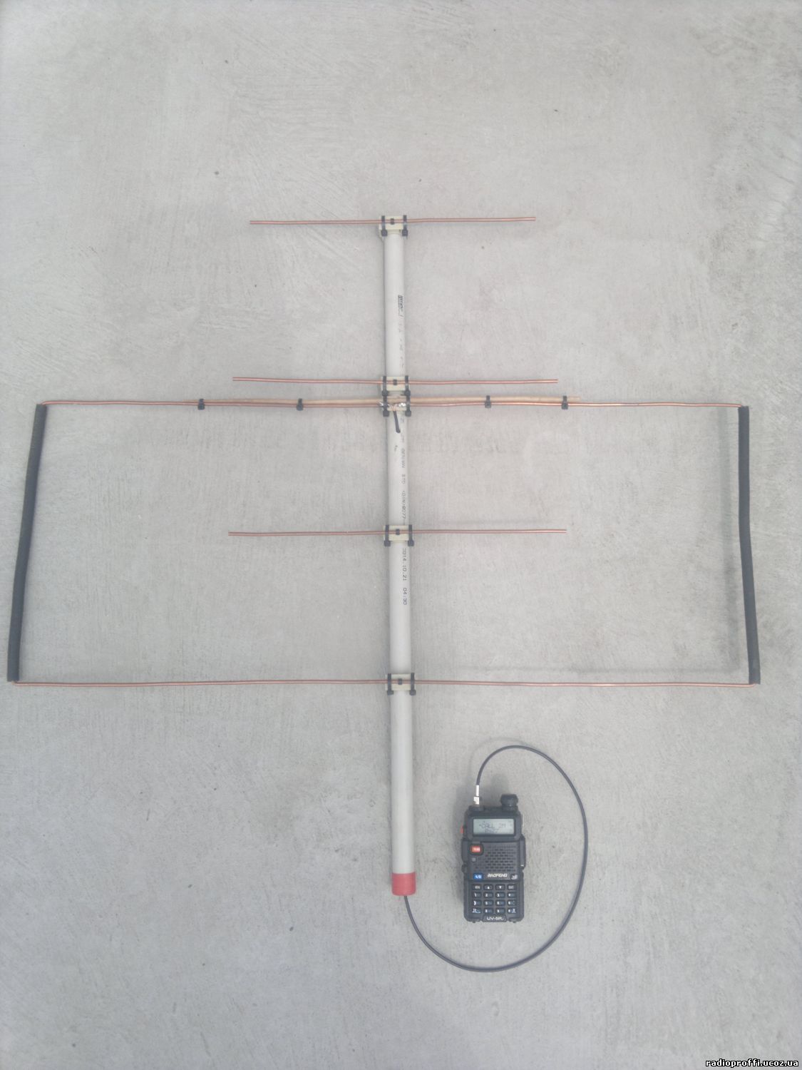

MIXAДата: Воскресенье, 2015-06-21, 2:54 PM | Сообщение # 203
Построил я ещё одну антеннку biggrin
Первое QSO по Днепру уже провёл, модуляция чёткая и звонкая, позже попробую со спутника что-то послушать. music
Прикрепления: 6410779.jpg (114.4 Kb)
eddi5113Дата: Воскресенье, 2015-06-21, 3:07 PM | Сообщение # 204
MIXA,
Поздравляю! Будет с чем сравнивать. Как КСВ ? smile

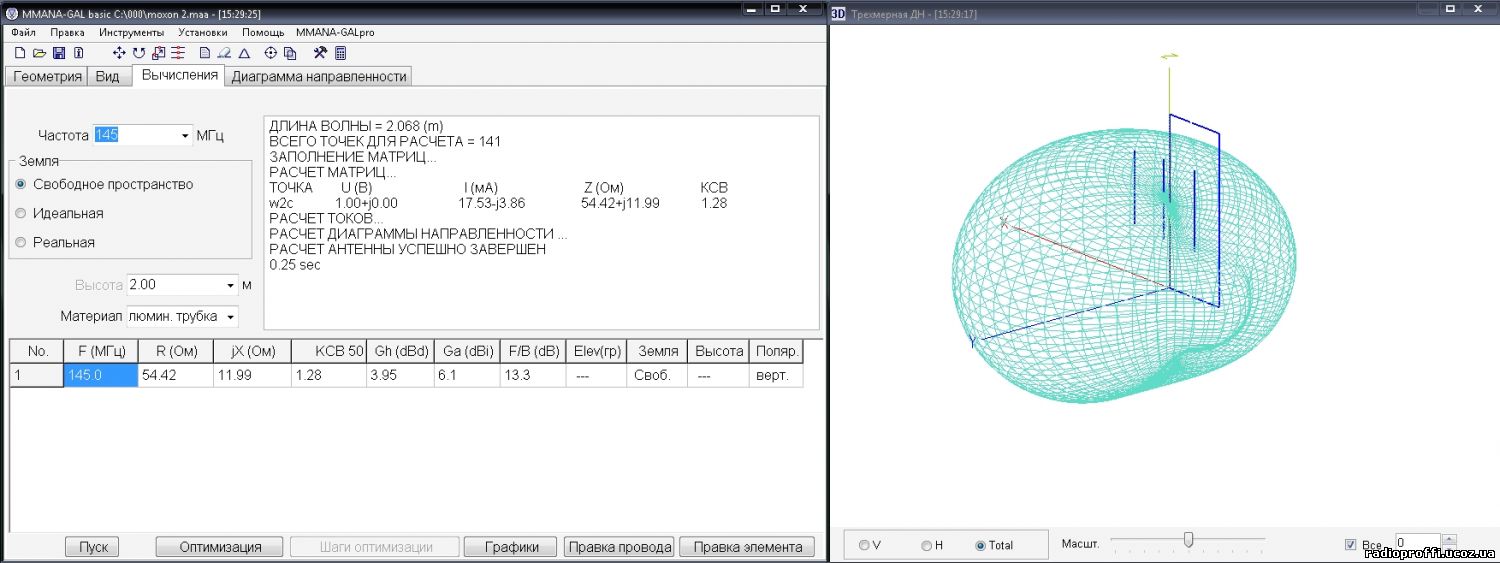

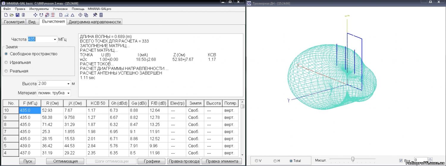

Получил письмо от Богдана. По поводу этой антенны сообщил, что файла для MMANA у него нет, но отмечает: "когда мы с коллегами повторяли эту антенну, пришлось подкоректировать положение 2-го элемента 436 MHz, и потом чуть укоротить этот элемент."
Попытался я поиграться с этим элементом в MMANA, но что-то при приемлемом КСВ и R (пришлось немного укоротить этот элемент и отодвинуть его подальше от директора 145 МГц) получается большой jX... Тут бы кто поработал, кто дружит с  MMANA.
MIXAДата: Воскресенье, 2015-06-21, 3:20 PM | Сообщение # 206
Цитата eddi5113 ()
Обозреватель чего?
Обозреватель интернета (Опреа-это обозреватель)
КСВ позже у Андрея промеряю, заодно и закончу подстройку антенны "американских пенсионеров"
GreymanДата: Воскресенье, 2015-06-21, 3:27 PM | Сообщение # 207
Примерно так вот получается:
Прикрепления: 5143991.jpg (106.5 Kb) · 0322043.jpg (102.7 Kb)
GreymanДата: Воскресенье, 2015-06-21, 3:30 PM | Сообщение # 208
Примерно так же и для 145 МГц.
Прикрепления: 0192943.jpg (94.2 Kb)

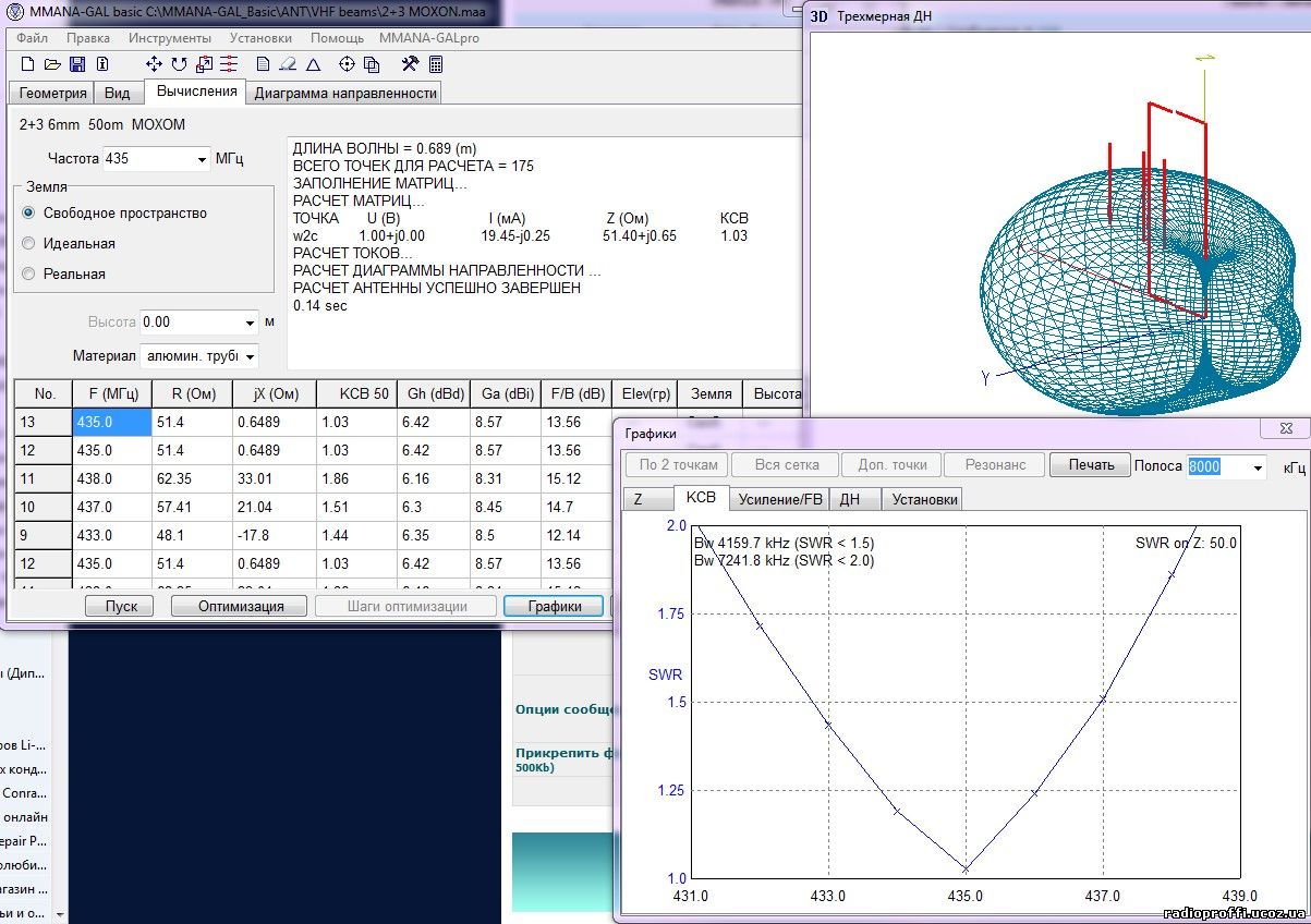

eddi5113Дата: Воскресенье, 2015-06-21, 4:41 PM | Сообщение # 209
У меня вот так получилось. Владимир, есть такое понятие как оптимизация, не бойтесь ею пользоваться.
Добавлено (21.06.2015, 16:41)
https://yadi.sk/d/jNsNWlh1hNwcq
Прикрепления: 0307936.jpg (252.5 Kb)
GreymanДата: Воскресенье, 2015-06-21, 5:28 PM | Сообщение # 210
Я пробовал оптимизировать этот один эелемент, но такого результата с помощью оптимизации получить не смог. При оптимизации одного элемента не дает возможности двигать его вперед назад. Пишет, что, мол, базовый элемент, иогу только длинну изменить...
А оптимизировать все элементы что-то не получается...
