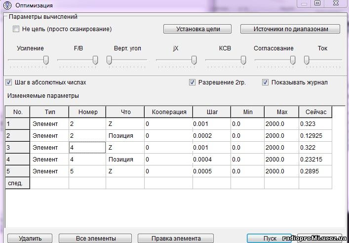

Greyman, При оптимизации семидесятки, Вы убрали и позиции оставленных элементов. Тем самым лишили прогу возможности двигать элементы (менять позицию). Вот так должно выглядеть окно перед "пуском".
Прикрепления: 6015396.jpg (81.0 Kb)

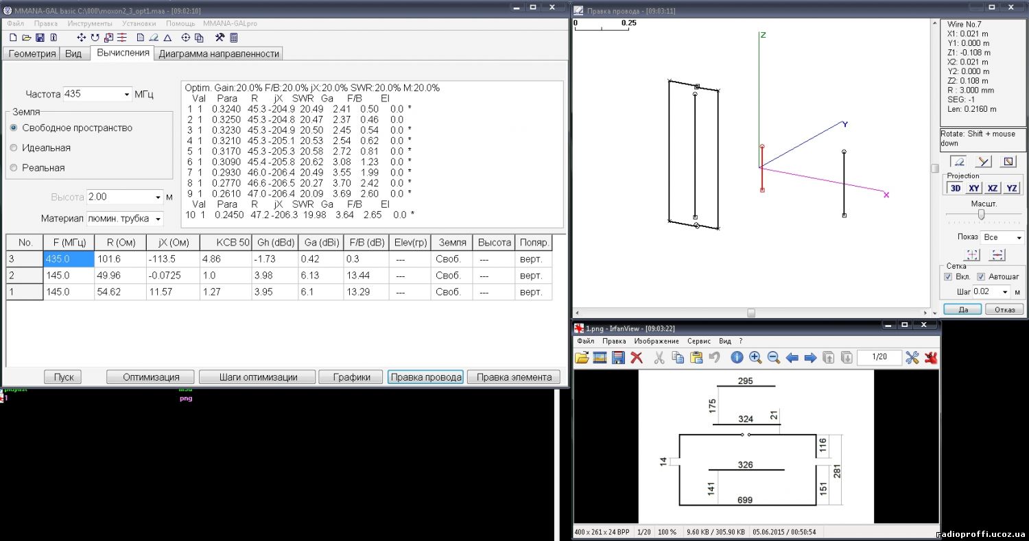

Немного лучше стало, но все равно не то что-то...
Смущает размер вибратора 435 МГц. Он побольше стал, чем был, но все равно 216 мм как-то маловато для 435 МГц. При исходных 324 мм.
Ну да ладно. Это все не более чем тренировка работы в MMANA. Потом еще поиграюсь.
Мне больше интересно узнать что услышал Михаил?
Прикрепления: 2677717.jpg (128.7 Kb)

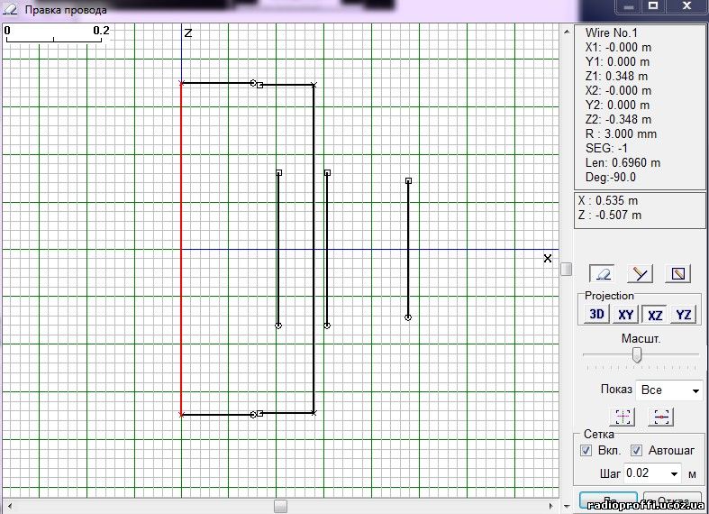

Greyman,                          Вообще вот так должна выглядеть модель в окне "Правка провода". Рефлектор находится строго на оси Z это есть его нулевая позиция.
Прикрепления: 1994260.jpg (175.8 Kb)

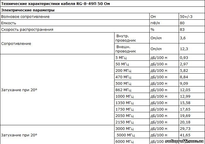

А я себе достал RG-8-49П, 50 омный.
Надеюсь нормальный для подключения антенны на УКВ? wink

MIXA,               Кабель-мечта металлиста! Кабель хороший, но вспененка между центральной жилой и фольгой немного портит общую картину. Надо быть аккуратны м при монтаже. smile
Прикрепления: 4572091.jpg (85.4 Kb)

О чём идёт речь? Чтобы кабель не украли или о прокладке в плане избегать резких изгибов? wink
eddi5113Дата: Вторник, 2015-06-23, 10:59 AM | Сообщение # 240
MIXA,
Да и при пайке, если есть необходимость паять, соблюдать крайнюю аккуратность. smile
