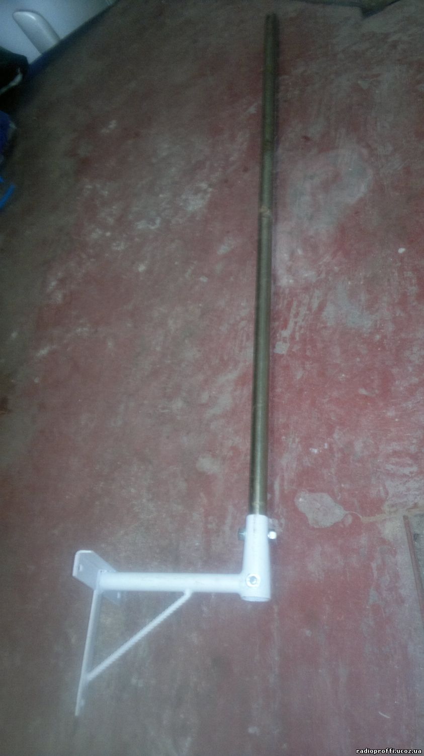

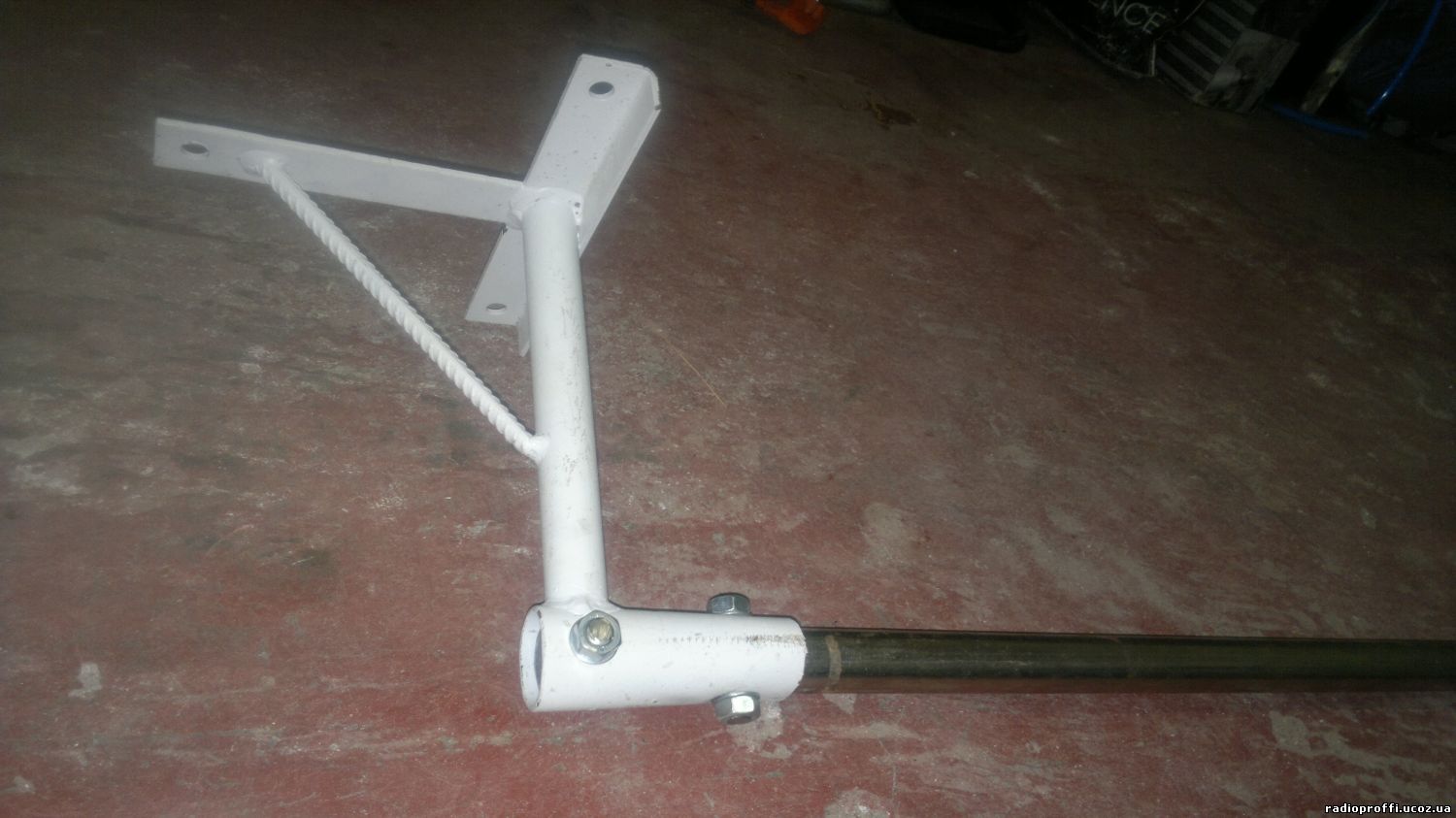

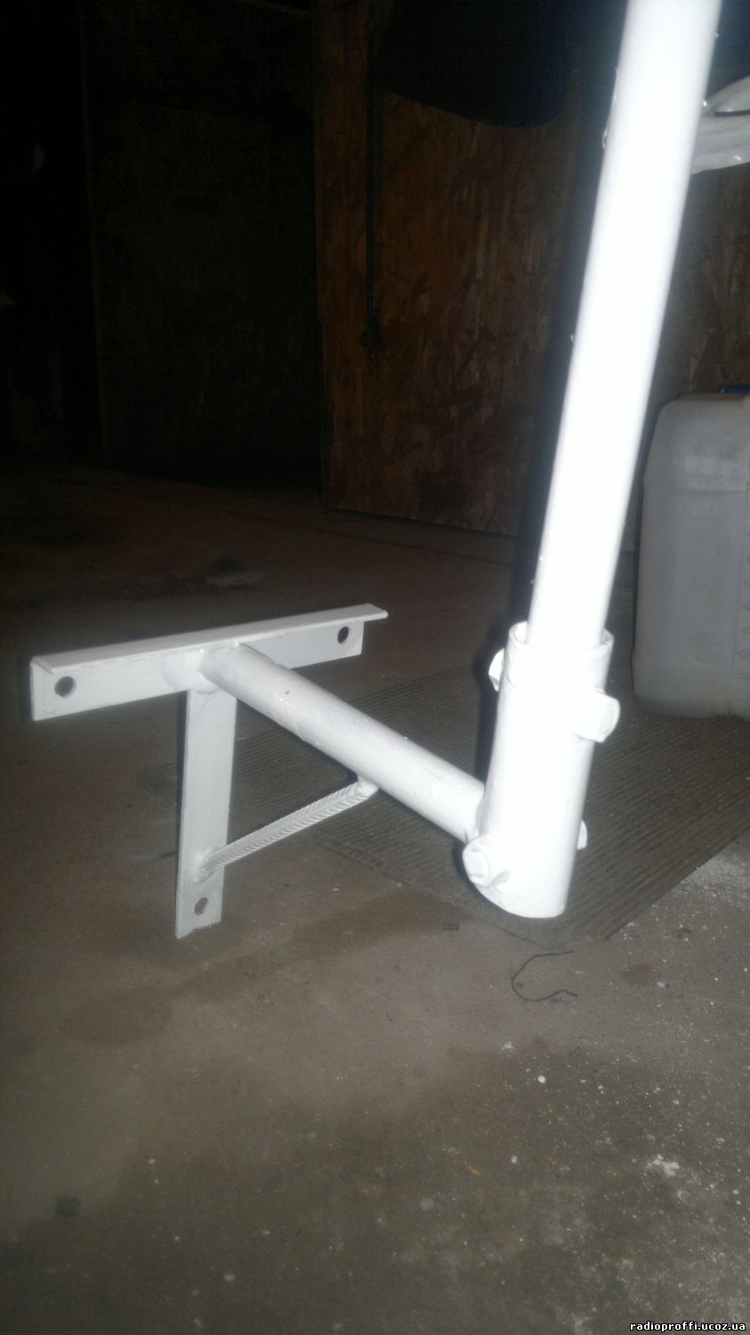

Соорудил мачту для крепления антенны hands , сначала замеряю КСВ при подключении её "наглухо"  к уголку в качестве противовеса, а потом и через диэлектрик. Ну и в зависимости от показаний буду принимать решение о варианте крепления dry .
Просто к готовому креплению для спутниковой антенны (тарелки) прикрутил толстостенную трубу.
Ну и потом всё покрасил
И какой длинны получился данный противовес? smile
MIXAДата: Понедельник, 2015-05-25, 7:39 PM | Сообщение # 118
Длинна трубы (она же мачта, она же может будет противовесом) при условии что при испытаниях на приборе результаты будут с ней нормальные, около 1,5 метра. Как говориться что нашлось в гараже-то и применил в качестве мачты, длиннее к сожалению не было трубы...
Сообщение отредактировал MIXA - Понедельник, 2015-05-25, 7:39 PM
eddi5113Дата: Понедельник, 2015-05-25, 10:49 PM | Сообщение # 119
MIXA,
около 1,5 метра
Особенностью данной антенны является то, что мастер вибратор работает на семидесятке и если этот факт учитывать, то противовес должен быть четверть этой длинны волны т.е. на много короче. Еще одна особенность, по конструктиву, это разновидность Jот антенны, разница в запитке. Jотка обычная, есть замкнутая антенна и ей без разницы какая мачта, а в данном случае вибратор изолирован от остальных элементов, вот тут большое значение имеет, как рассчитывалась антенна (в какой проге и т.д.). Думаю Ваш метод втыка что то прояснит! Так что с нетерпением ждем на результат. Удачи! smile
