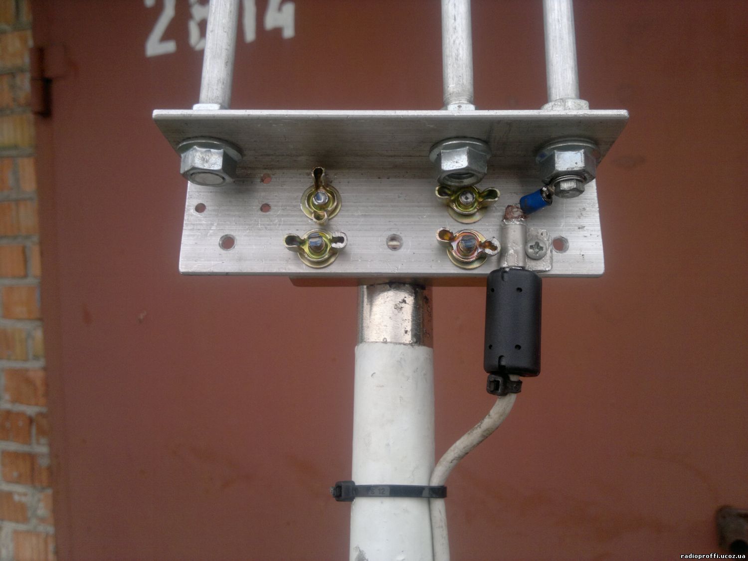

А здесь антенны от оппонента RZ9CJ - RA6FOO: http://ra6foo.qrz.ru/2band.html Одну из них "3+4 элемента 50 Ом 145+435 МГц 0,36 м" попробую повторить и сравнить с той, что у меня есть. Число элементов, правда, не сопоставимо, но попробвать хочется.
Цитата MIXA ()
Давайте Greyman, , что-то построите Вы, что-то построю я  . Главное отписаться о полученных результатах.
Наскоро таки слепил на пробу 3+4 элемента RA6FOO. Бум - завалявшийся метровая реечка ширино 20 мм и толщиной 6,5 мм. Для изготовления элементов приобрел на рынке 5 метров алюминиевого провода сечением 12 мм.кв. Толщина без изоляции 4,2 мм.
Вышло наспех, корявенько, но работает!!! Провел пяток связей через спутник на эту антенну и портативку. Самое дальнее QSO с англичанином, 2,5 тыс.км.
Прикрепления: 7593907.jpg (71.2 Kb)
Сообщение отредактировал Greyman - Вторник, 2015-05-26, 1:53 PM
MIXAДата: Вторник, 2015-05-26, 1:50 PM | Сообщение # 122
Обалдеть! Впечатляет! Уважаю  respect

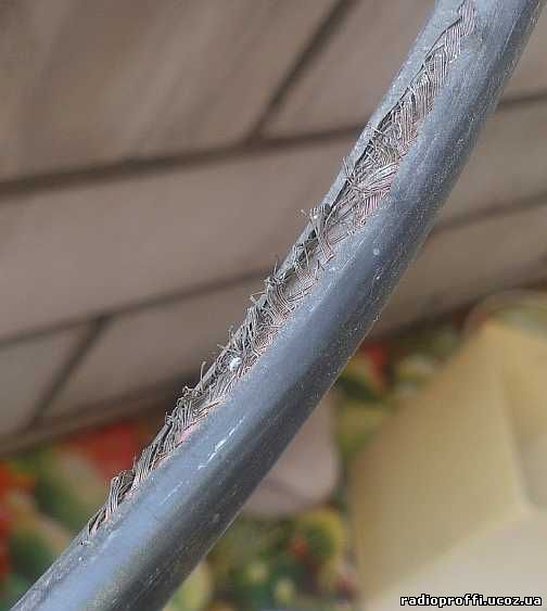

Но, "ничё, фанатизму пока хватает", антенна 100% будет установлена на крышу, на мачте и подключена качественным кабелем.
Обратите внимание на места, где кабель может касатся элементов здания, крыши и т.п. Со временем там может повредиться изоляция и под оболочку попасть вода.
Вот такое поимел у себя (через 15 лет эксплуатации)

MIXAДата: Вторник, 2015-05-26, 7:52 PM | Сообщение # 124

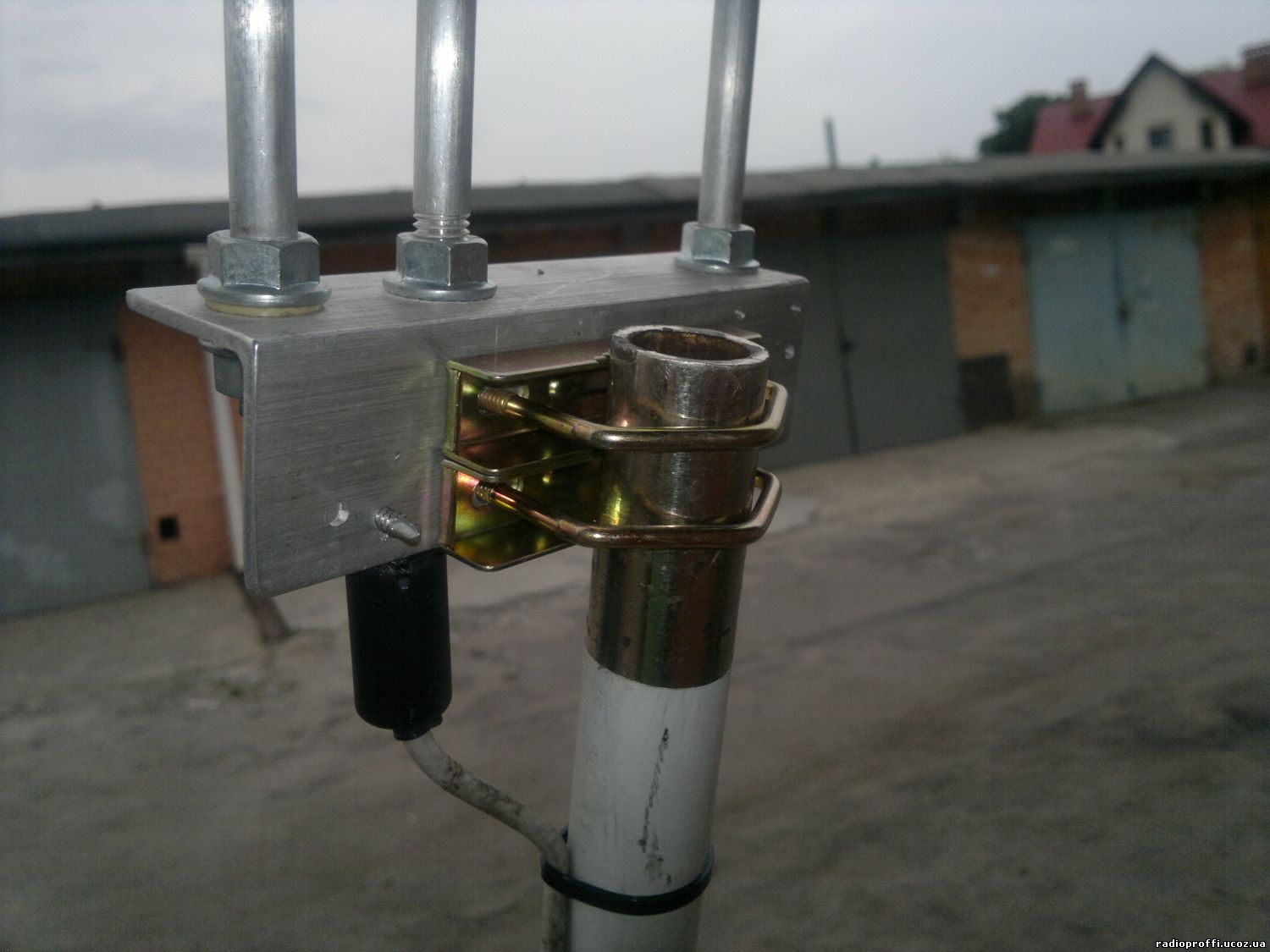

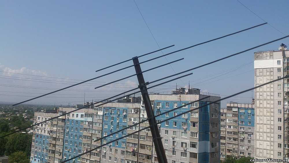

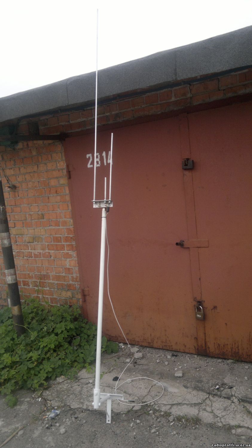

Антенна +мачта
Прикрепления: 3610575.jpg (104.6 Kb) · 4487016.jpg (102.1 Kb) · 5153710.jpg (106.2 Kb)
G-HДата: Вторник, 2015-05-26, 11:58 PM | Сообщение # 125
Настоятельно рекомендую загерметизировать ферритовую защелку, иначе на воздухе она быстро поржавеет. Кроме того, ее пластмассовый корпус не очень хорошо воспринимает ультрафиолет и спустя некоторое время просто рассыплется.

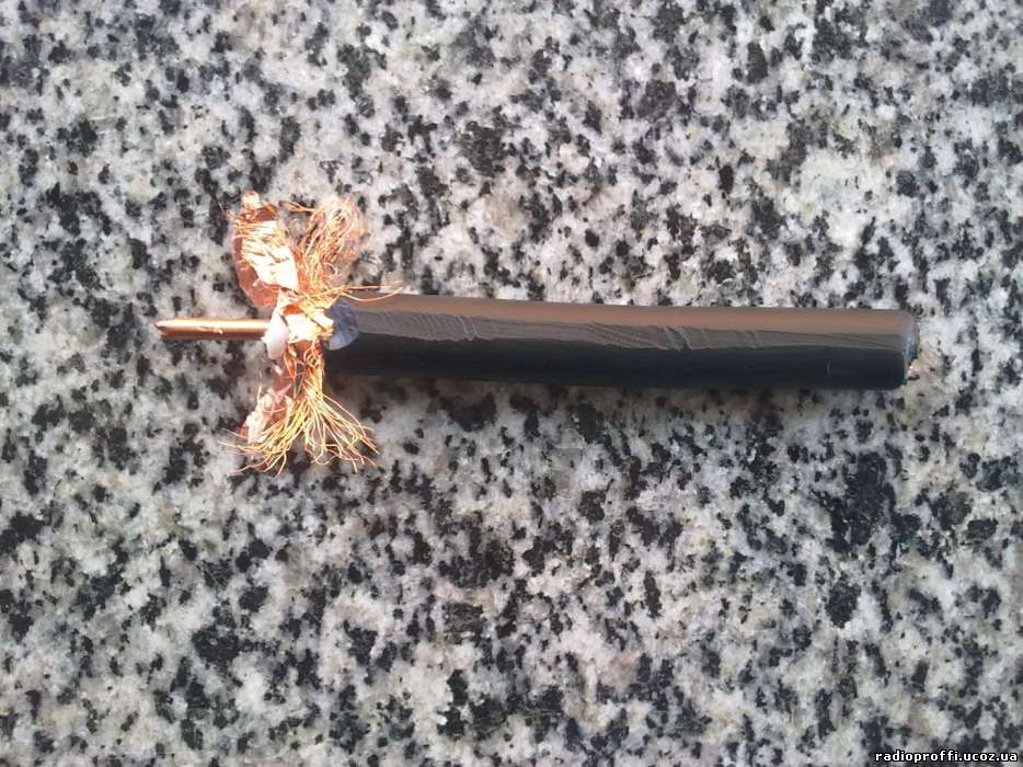

MIXAДата: Среда, 2015-05-27, 10:24 AM | Сообщение # 126

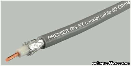

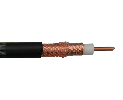

Извиняюсь, повторю вопрос, вдруг это кабель RG-8 ?
Просто у него центральная жила 2,5 мм в диаметре и внешне он очень похож на RG-8, что скажите?
На верхнем фото кабель который я пытаюсь определить, а на нижнем RG-8 для сравнения
Прикрепления: 6871100.jpg (114.1 Kb) · 2597484.jpg (7.7 Kb)
G-HДата: Среда, 2015-05-27, 10:34 AM | Сообщение # 127
Если кабель не имеет маркировки, то это не кабель, а Х.З.
Все нормальные (и даже не нормальные) современные производители маркируют свою продукцию.
Определить тип кабеля просто по внешнему виду весьма сложно.
Вот Вам табличка с характеристиками кабелей типа RG и попробуйте сравнить ее данные с тем кабелем, что имеется у Вас (хотя бы внешние) - http://lib.chipdip.ru/792/DOC000792045.pdf.

MIXAДата: Среда, 2015-05-27, 10:53 AM | Сообщение # 128
Есть у меня подозрение что на фото кабель RG-8-49П 50 Ом или Belden H-1000
http://mirradio.ru/product...._id=111
Ну уж очень он похож на
Прикрепления: 4641435.gif (15.0 Kb) · 3147438.jpg (114.1 Kb)
Сообщение отредактировал MIXA - Среда, 2015-05-27, 11:00 AM

MIXAДата: Среда, 2015-05-27, 8:47 PM | Сообщение # 130
Вопрос по кабелю ЗАКРЫТ!
Купили мы с UW5EIX бухту того самого "ноунейм" кабеля и сорвали ДЖЭКПОТ! biggrin thumb up laugh
Когда уже привезли всё в гараж и начали внимательно искать хоть какие-то обозначения, то вычитали "Одескабель  RG-8-49П" hands
